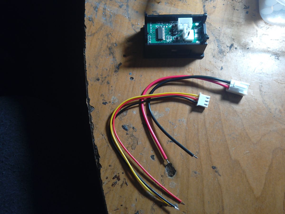

    WOLTOMIERZ AMPEROMIERZ 100V 50A + BOCZNIK, jak podłączyć, z wtyczką 3 żyłową z kablem środkowym koloru czerwonego, patrz foto, w necie są inne kolory tej wtyczki o takiej kolejności?
    Otwarty moduł miernika z płytką PCB oraz wiązka przewodów z dwiema białymi wtyczkami na stole

    Często poza zamówieniem warto obejrzeć w linku zamówienia opcję SPECYFIKACJA... :) Bo faktycznie niekiedy kolejność kolorów lub kolejność pinów jest inna niż w innych linkach... Ponadto niektóre takie mierniki niezbyt dobrze współpracują z niektórymi elementami aktywnymi w opcji pomiaru napięcia przy zasilaniu z mierzonego obwodu, więc wtedy na próbę zastosuj obce zasilanie miernika i takie daj gdy będzie OK i ja tak musiałem zrobić właśnie w w/w linku. Ponadto aby miernik dokonywał pomiaru od zera i wskazywał zera od początku dla prądu i napięcia nie dało się tego inaczej zrealizować w moim projekcie gdyż miernik wymaga jakiegoś tam minimalnego napięcia do działania, więc pomiar i zasilanie z obwodu mierzonego akurat tutaj także odpada...

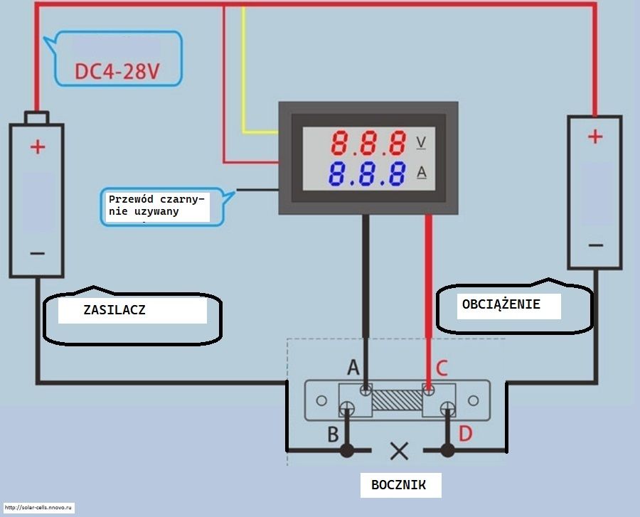

    Bocznik to element prądowy więc zawsze podpinasz do przewodów prądowych czyli grubszych, równolegle do miernika czyli pod grubsze przewody: czarny i czerwony a reszta zależy od tego gdzie miernik kupiłeś i czy masz specyfikację czy nie a jak nie masz to metoda prób i błędów Ci pomoże bo tego co masz i skąd to sam nie wiem, więc Ci nie pomogę i nie narysuję schematu, abyś nie miał potem do mnie pretensji. Ogólnie przy połączeniu kolorami jak wyżej napisałem i według schematu jaki zalinkowałem raczej nie upalisz miernika próbując go małymi wartościami napięcia i prądu, bo sam to robiłem z braku schematów w specyfikacjach przy pięciu podobnych miernikach z różnym układem kolorów i pinów z różnych źródeł kupna (linków) i żaden nie uległ awarii... Kłopot jedynie możesz mieć gdy pomylisz kabelki mierników z różnym układem czyli z różnych źródeł, więc wtedy kolory np. czerwony może nie odpowiadać potencjałowi plusowemu itd... I dlatego nie narysuję schematu bo nie wiem czy pakowacz dołączył Ci kabelek z właściwą kolejnością i znaczeniem kolorów w stosunku do miernika... Kiedyś otrzymałem oscyloskop gdzie czarny był plusem a czerwony minusem... Odtąd zanim coś podłączę ze wschodniego źródła to sprawdzam na wiele sposobów... Załączam zdjęcie i ze zdjęcia widać, że u mnie też czerwony jest pośrodku a to, że na schemacie tym czy innym może być inaczej to czysty przypadek - kolory i potencjały się zgadzają a film potwierdza, że miernik działa:

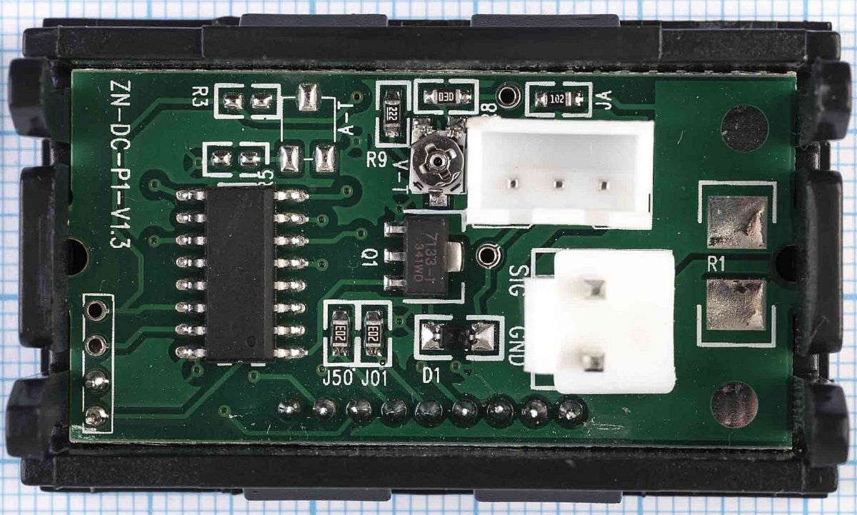

    Płytka PCB miernika z układem, złączami 3‑pin i 2‑pin oraz elementami SMD na zielonym laminacie
    Na PCB miernika masz stab. LDO 7133-1 w SOT89 [GND | Vin | Vout] - sprawdź przejścia do przewodów wtyczki 3-pin gdzie masz GND (czarny) i Vin (czerwony) - jak podepniesz tu np. 5V to miernik powinien się zapalić; jak żółty podepniesz do czerwonego to powinien pokazać wartość napięcia zasilania (kalib. pot. "V-T")
    Z podpięciem bocznika (R1) to chyba już sobie poradzisz...
    Zauważ, że brakuje np. pot. do kalibracji prądu "A-T"

    Schemat podłączenia woltomierza-amperomierza DC 4–28 V z bocznikiem między zasilaczem a obciążeniem
