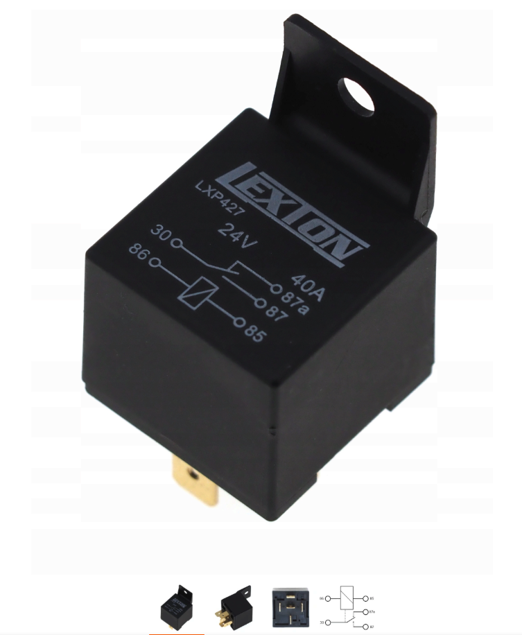

Zrobiłem małe rozeznanie i prosiłbym o zweryfikowanie pomysłu, żeby zastosować przykładowo taki jak poniżej przełącznik samochodowy.
Pracują one często w ciężkich warunkach, a mimo to zachowują się względnie niezawodnie. Obsługują prądy do 40 A (w moim przypadku 20 A to maks).
I generalnie nie widzę minusów oraz oczywiście pominę tu kwestię marki, bo "czy bosh wciąż dobry itp" to materiał na zupełnie inną dyskusję.
Chciałbym uniknąć tanich płytek elektronicznych z Aliexpress z napisaną logiką mogącą zastąpić niby cały układ ze względu właśnie na niezawodność i trzymać się rozwiązań bardziej prostych, niby topornych, opartych na prostszych przełącznikach. Ułatwi to zarówno serwis, jak i poprawi bezpieczeństwo.
Mam nadzieję, że wytłumaczyłem perspektywę i kryteria, którymi się kieruję, proszę o weryfikację. Chętnie przyjmę również inne pomysły i pozdrawiam
