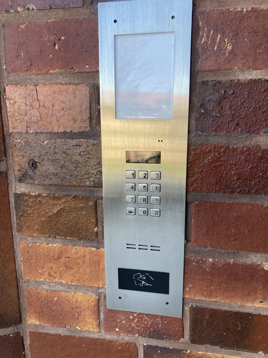

    Domofon ACO w kamienicy - jeden panel nie czyta brelok, pozostałe cztery panele - czytają.
    W kamienicy jednym brelokiem obsługuje się 5 paneli przy różnych pięciu wejściach.
    W pewnym momencie - wszystkie posiadane przeze mnie i dwóch innych sąsiadów breloki przestały obsługiwać jeden z paneli, przy czym pozostałe cztery - obsługują bez problemu.
    Operator serwisujący domofon twierdzi, ze to z moimi brelokami jest cos nie tak, zaproponował oczywiście dorobienie nowych breloków za kasę :)
    Czy to możliwe, ze serwisant ma racje? Rzecz nie dotyczy tylko jednego breloka, jest ich w tej chwili ok. 10 a inni lokatorzy tez maga mieć identyczny problem.

    Jaka jest reakcja panela na przyłożenie breloka do czytnika: czy pika (2x) i nie otwiera, czy może jest brak jakiejkolwiek reakcji na panelu?

    Jest pikanie czytnika bardzo szybkie, ok. 2x/sekundę, dość słabo słyszalne i trwające tak długo, jak długo trzyma się brelok przy panelu. Drzwi nie otwierają się. Na działających panelach jest jedno długie pikniecie i drzwi otwierają się.

    Czyli czytnik działa, panel odczytał brelok, nie znalazł go w swojej bazie i odrzuca funkcje otwierania. Mówiąc prościej, skoro breloki działały w tym panelu, a teraz nie działają, to trzeba je ponownie wgrać. To zajęcie dla serwisanta, a nie użytkownika.

    Winny jest czytnik/panel, a nie brelok. Być może była jakaś wymiana/naprawa/modernizacja i ktoś zapomniał wgrać bazy breloków.

    Dziękuję za odp. Czy możliwe jest teraz wgranie bazy danych do tego felernego czytnika z bazy innego - działającego na moje breloki - czytnika? Serwisant twierdzi, ze jedyną metodą teraz jest "wyprodukowanie" przez niego nowych breloków - po 30 za sztukę, co przy 120 mieszkaniach daje minimum 240 nowych breloków i ponad 7000 zł.
  • #8 21890556
    Ircys
    Specjalista Domofony
    Posty: 6973
    Pomógł: 1342
    Ocena: 2089
    Tak
    Zrobię to za połowę tej ceny z dojazdem :)

    Wniosek: uszkodzony panel.
    Trzeba wysłać do naprawy.
    Operator serwisujący domofon zaproponował oczywiście dorobienie nowych breloków za kasę.Czy to możliwe, ze serwisant ma racje?
    Nie.
    Serwisant powinien posiadać zgraną bazę pastylek.

    Panel nie jest uszkodzony, serwisant dorobił do niego próbny brelok i wszystko działa na nim. Raczej wiec opcja kolegi Ircys'a ma miejsce, czyli zgubienie samej bazy danych przez ten jeden czytnik.
    Serwisant juz się ugiął pod presją argumentów uzyskanych dzięki Waszej pomocy i będzie wczytywał Baze danych zaciągnięta z innego czytnika z tego budynku...
