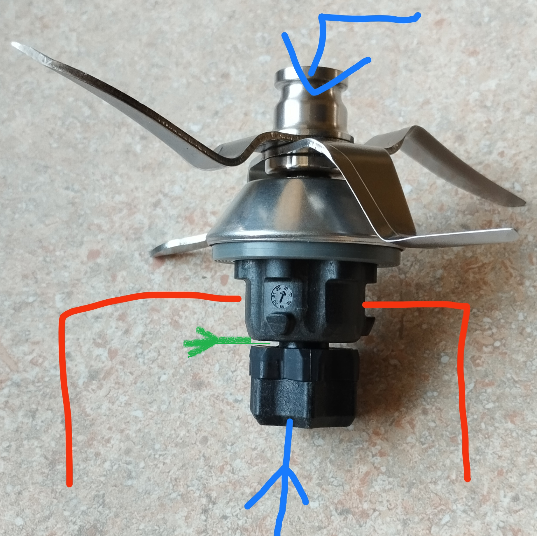

    Thermomix TM 5 cieknie przy uszczelce noża.
    2 lata temu zostało wymienione naczynie wraz z podstawą, teraz została wymieniona uszczelka noża, ale dalej cieknie.....

    Prawdopodobnie cieknie po osi, zużyte łożyska noża. Sprawdź czy jest luz na łożysku oraz czy można przesunąć gniazdo noża na osi obrotu (pomiędzy niebieskimi strzałkami). W jednej dłoni trzymasz gniazdo jak czerwone linie, drugą dłonią sprawdzasz luz trzymając ostrze jak niebieskie linie.
    Będzie przeciekać tu gdzie zielona strzałka.
    Thermomix TM5 cieknie przy uszczelce noża po wymianie uszczelki
    Zużyte łożysko będzie hałasować w trakcie obrotów.
