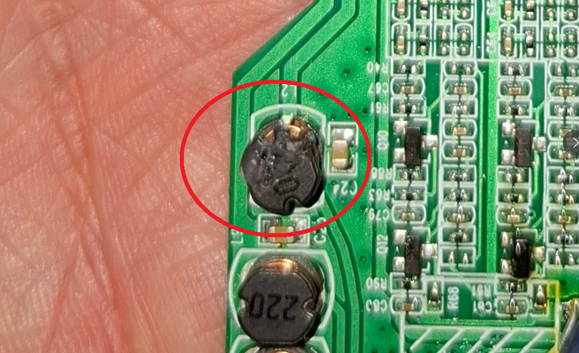

    Cześć.
    Głośniki Manta SPK215. Szumią przy niskiej głośności.
    Podobno na początku tak nie było. Wymieniłem 4 szt. elektrolitów na Panasonic 105 LESD.
    Podmiana nic nie dała i dalej jest szum.
    Proszę o identyfikację końcówki mocy na płytce w sensie, gdzie powinna być, bym mógł ją odczytać.
    Mam dwa układy bez radiatorów: CS5028 oraz CS8673e (chyba).
    • Manta SPK215 - czy CS8673e to końcówka mocy, skąd szum? 20260428_162017.jpg (1.84 MB) Musisz być zalogowany, aby pobrać ten załącznik.
    • Manta SPK215 - czy CS8673e to końcówka mocy, skąd szum? 20260428_194453.jpg (4.49 MB) Musisz być zalogowany, aby pobrać ten załącznik.

    Za dobrze nie widać na fotkach, ale z dużym prawdopodobieństwem końcówka mocy to CS8573E.
    CS8573E to dwukanałowy wzmacniacz mocy audio z przełączaniem AB/D, zasilany napięciem 6,0 V. Przy 10% THD+N, zapewnia on moc ciągłą 4,5 W przy obciążeniu 4 Ω.
    Tu widzę problem

    Fizycznie go nie zauważyłem i szukałem układu od ładowania. Ten zauważyłem na zdjęciu i znalazłem na Aliexpress.
    Problem z lutowaniem tego elementu, gdyż zgodnie z opisem wrażliwy na wysoką temp.
    Cewka to nie problem szumu i ogarnięta.
    Dziekuję za odpowiedź.
    Temat upada, gdyż kolega nie chce w to inwestować.
