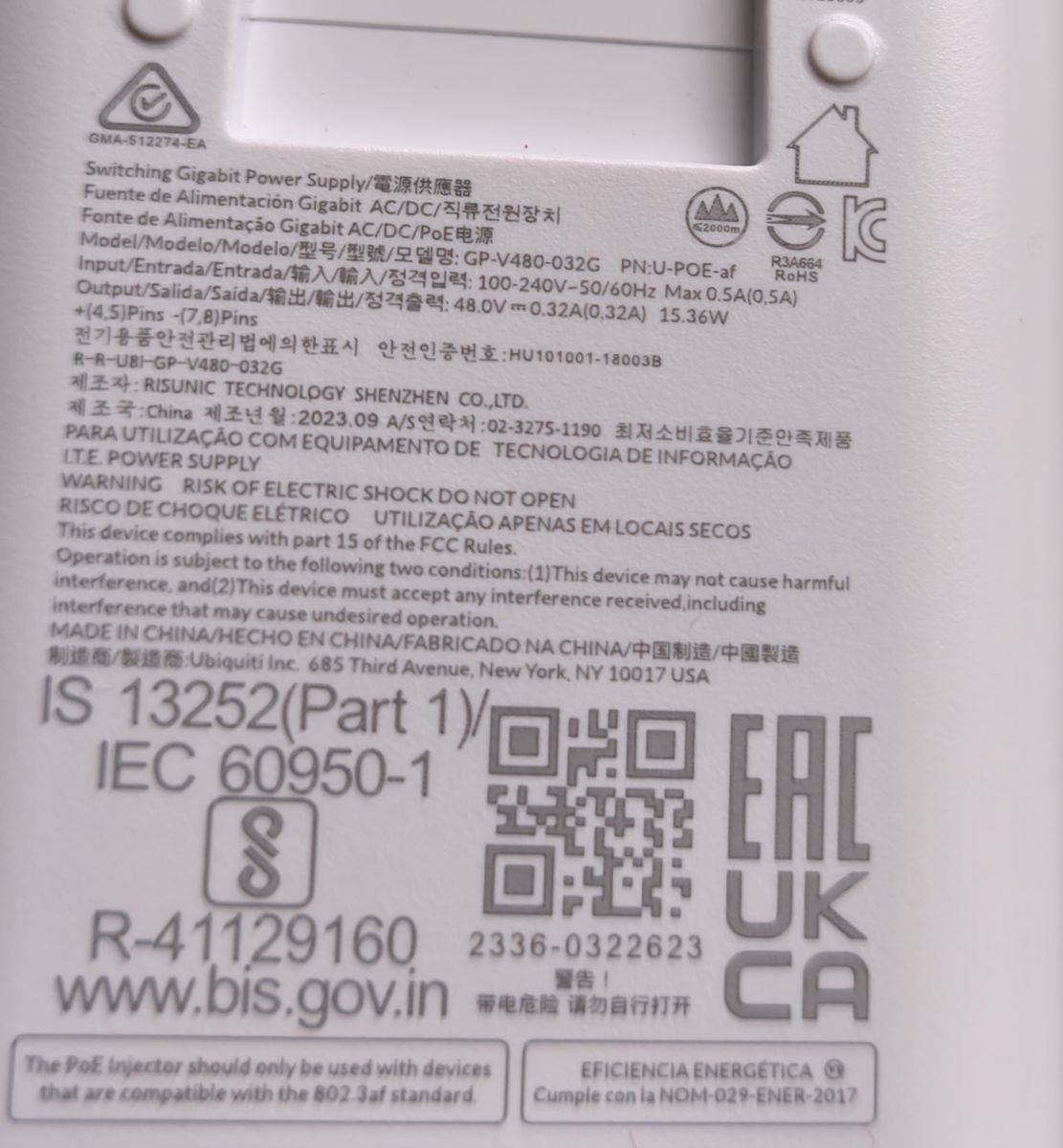

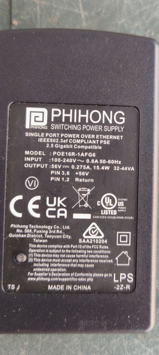

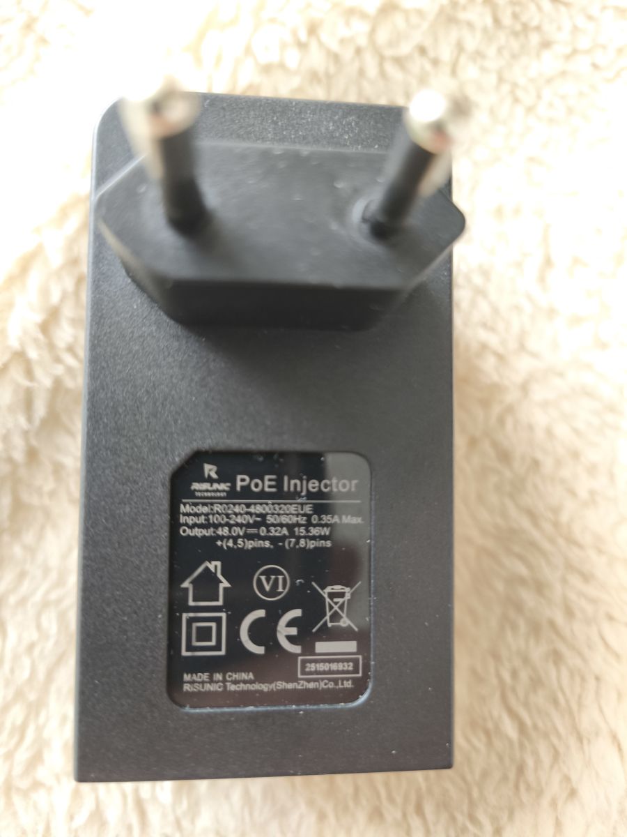

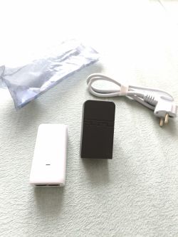

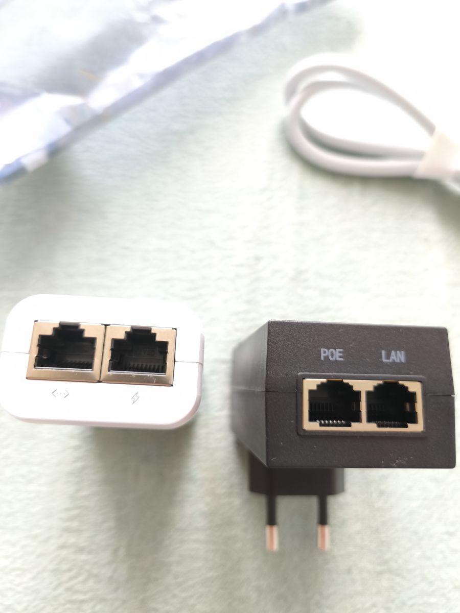

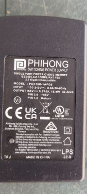

    Który zasilacz lepszy z tych dwóch parametry mają takie same . Różnica w marce i połączeniu do 230v to akurat nie ma znaczenia. Ogólnie będzie to używane z routerem zewnętrznym zyxel 7302 orginalny zasilacz ma nieco inne parametry oraz napięcie na innych przewodach. A parametry orginalny zasilacza phihong na ostatnim zdjęciu, niestety zasilacz uległ awarii, myślę też czy nie poszukać podobnego zasilacza do tego oryginalnego bo jednak jest nieco mocniejszy i na 2.5g. wiadomo że tej przepustowości nie wykorzystam acz kolwiek czytałem gdzieś że ogólnie do sieci 5g powinien być mocniejszy zasilacz.

    Na każdym z tych zasilaczy powinien działać prawidłowo. Mam wrażenie że biały wygląda solidniej, może to dziwny sposób porównania ale zobacz który waży więcej lub musiał byś je rozebrać żeby stwierdzić który jest lepszy konstrukcyjnie.
