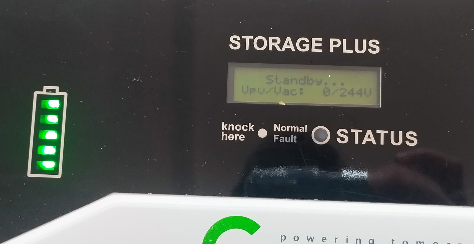

    Sprzedam moduł **Growatt SP-1000 Storage Plus** do rozbudowy istniejącej instalacji fotowoltaicznej o magazyn energii.
    Jest to urządzenie typu retrofit — montowane **pomiędzy panelami PV a głównym falownikiem sieciowym**. Nie jest to klasyczny falownik off-grid ani zwykła ładowarka akumulatorów.
    **Jak to działa:**
    W ciągu dnia urządzenie mierzy przepływ energii z/do domu i wykorzystuje nadwyżkę produkcji z paneli PV do ładowania akumulatorów.
    W nocy albo przy małej produkcji z PV urządzenie pobiera energię z akumulatorów 48V i zasila wejście głównego falownika PV, zachowując się od strony falownika jak źródło PV / panel solarny. W ten sposób falownik sieciowy może dalej pracować i oddawać energię na potrzeby domu, dopasowując produkcję do aktualnego zapotrzebowania.

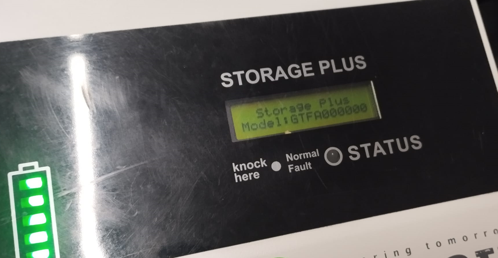

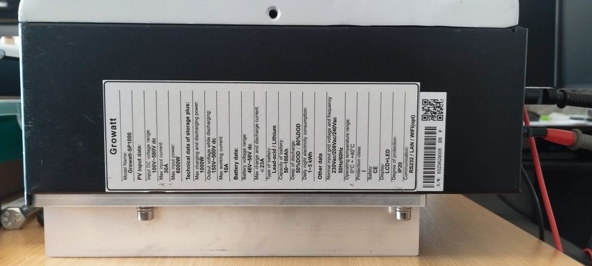

    * model: **Growatt SP-1000 Storage Plus**
    * zastosowanie: **magazyn energii / retrofit do instalacji PV**
    * montaż: **między panelami PV a głównym falownikiem**
    * praca z bankiem akumulatorów **48V**
    * urządzenie może ładować akumulatory z nadwyżki PV

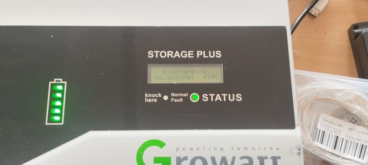

    * w trybie rozładowania potrafi zasilać wejście PV falownika, symulując pracę paneli
    * brak czujnika CT / przekładnika prądowego — trzeba dokupić / dobrać samodzielnie

    **Test / stan:**

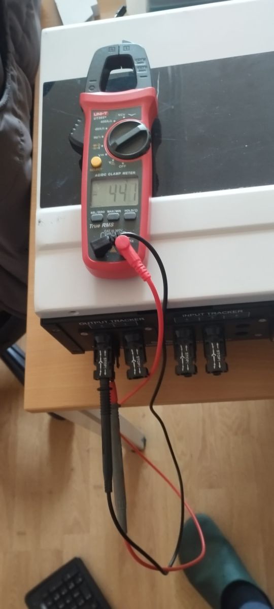

    Urządzenie było testowane podstawowo z zasilacza **50V DC** po stronie baterii.
    Na wyjściu do falownika pojawiało się około **440V DC**.
    Nie wykonywałem dalszych testów z panelami PV, falownikiem sieciowym, przekładnikiem CT ani pełnym systemem akumulatorów.
    Z tego powodu sprzedaję jako sprzęt używany, techniczny, do własnego projektu / uruchomienia / dalszych testów.
