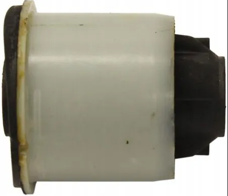

    Chciałbym spytać o jedną rzecz związaną z wprasowaniem nowej tulei gumowej do tylnej belki, chodzi konkretnie o silentblocki. Mógł ma plastikową obudowę zewnętrzną (pokazane na zdjęciu).
    Jak wprasować silentblock tylnej belki 78 mm bez odkształcenia plastiku
    Ogólnie wprasować, to wprasowałem. Użyłem tulejki, żeby wprasowywać to tym plastikowym rantem-korpusem (nie chciałem środkiem ani gumą, żeby nic nie uszkodzić), problem jednak w tym, że pod koniec ten plastik zaczął się wyginać i ta guma leciutko odeszła od plastiku. Średnica zewnętrzna na ten plastikowy kołnierz to 78 mm, jednak mam wrażenie, że podczas wpasowywania tuleja nabiera kształtu otworu w belce i to nie jest taki idealny okrąg, a leciutko ścięty, przez co gorzej to wepchać. Jakiś pomysł, jak zrobić to lepiej?

    Smaruję tuleję smarem przed wprasowaniem, stosuję podkładkę o dużej powierzchni do wprasowania jej w gniazdo i żadnego problemu z montażem typu odkształcenia czy uszkodzenia

    Żel silikonowy i wejdzie jak masło

    Albo mydło w płynie - daje dobry poślizg przy montażu.
