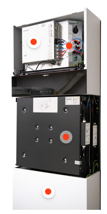

    https://www.viessmann.pl/pl/produkty/zarzadzanie-energia/vitocharge-vx3.html
    Akumulatory to tylko część gotowego systemu.

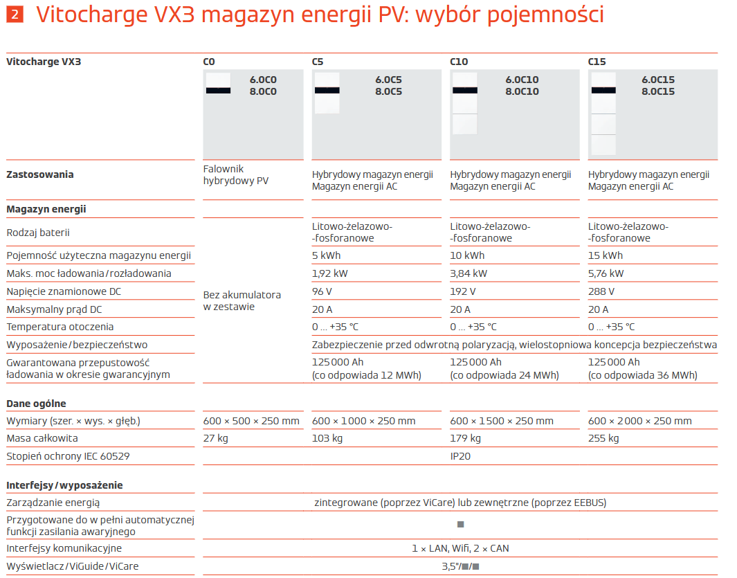

    Odradzam. Wg karty katalogowej 2 moduły przy 96v gwarantowana przepustowość 12MWh. Dzielone przez 5KWh = 2400 cykli. Prąd ładowania rozładowania 1,92kW, czyli 0,4C. Nieznane parametry ogniw, tylko dedykowany sprzęt optymalnie tym zarządza.
    Dlaczego oficjalnie firma tego nie sprzedaje? Może to jakieś niepełnowartościowe baterie.
