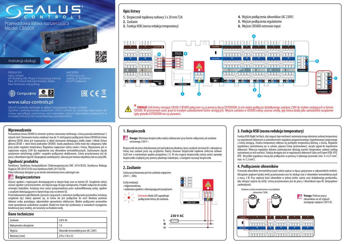

    Chcę samemu podłączyć termostaty pokojowe do centralki sterującej, a dalej do siłowników elektrotermicznych. Poniżej wstawiam zdjęcia przewodów w ścianie (nie wiem dlaczego 4-zylowe, możliwe że zostały i dostały drugie życie). Zdjęcie centralki z Salusa i wyjścia na przewody w termostacie (no, com, nc). Same siłowniki są NC, czyli coś tam zamknięte. Będę bardzo wdzięczny za pomoc z kabelkami, pozdrawiam.
    Podasz dokładne modele centralki Salus, termostatów i siłowników oraz na jakie są napięcie (230 V czy 24 V)?
    Link do siłowników: https://allegro.pl/oferta/silownik-termoelekt...a-zaworu-stt-230-t2-m30-x-1-5-tech-6750621236

    Połącz zgodnie z instrukcją:
    Podłączenie termostatów pokojowych do centralki i siłowników elektrotermicznych
    • Instrukcja_obslugi_SUH_CB500X_V6_SALUS.pdf (2.13 MB) Musisz być zalogowany, aby pobrać ten załącznik.
