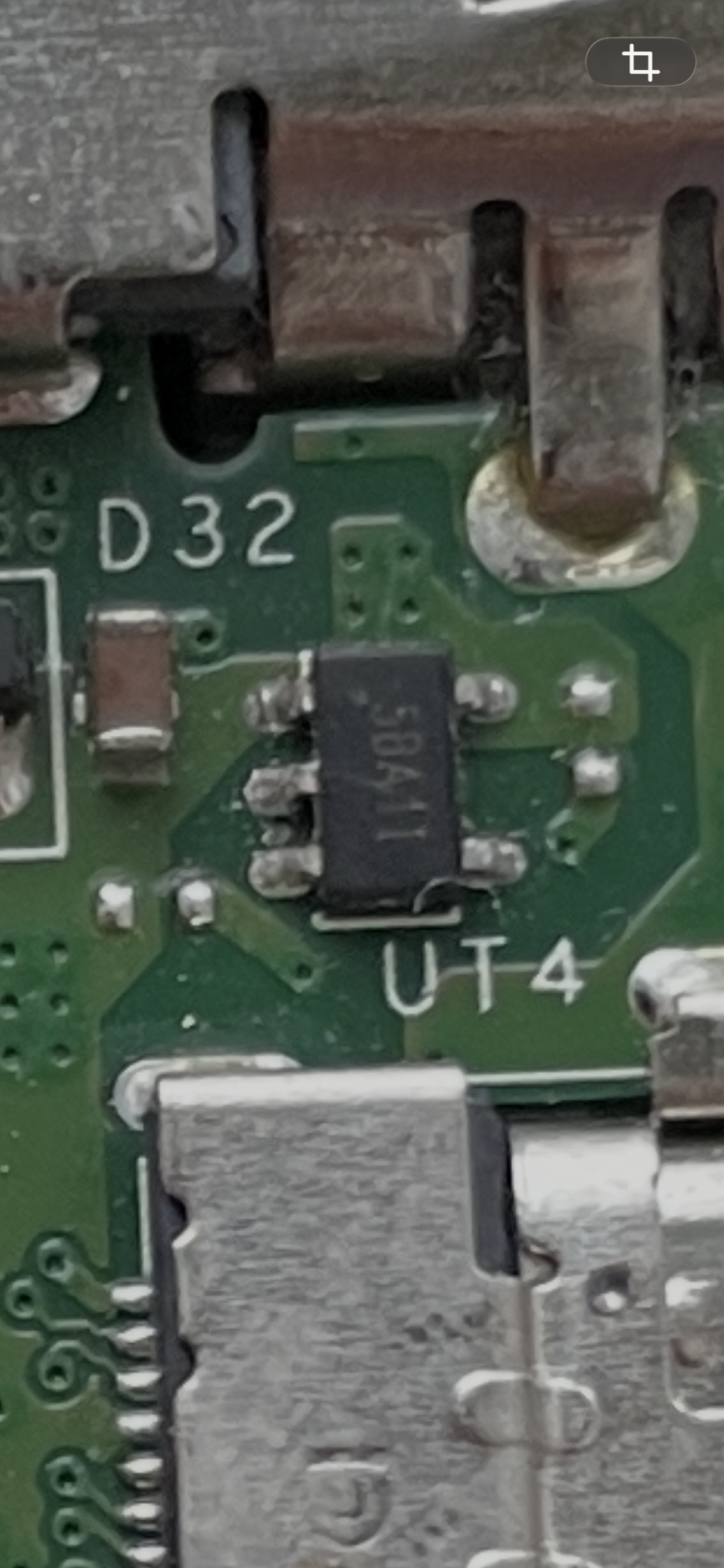

    Prośba o identyfikację elementu:
    Lenovo IdeaPad Gaming 3 15IHU6 - identyfikacja układu zasilania USB-C
    Laptop IdeaPad Gaming 3
    15IHU6

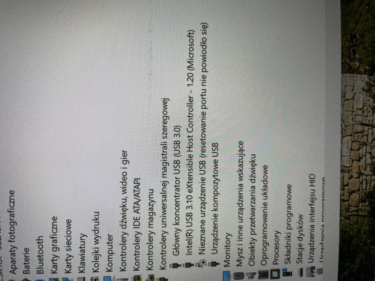

    Działa ale problem z USB
    USB\RESET_FAILURE
    Na zdjęciach komponent który pośredniczy w zasilaniu USB-C
    Na nim są dwa napięcia zasilania 5V na pinach 1 i 3 po stronie gdzie znajdują się trzy z pięciu pinów układu. Na porcie brak napięć. Brak zwarć
  • #3 21896446
    telfix
    Posty: 391
    Pomógł: 2
    Ocena: 25

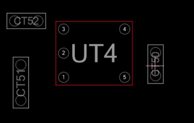

    Chyba popełniłem błąd. Choć dałbym sobie głowę uciąć….
    Aktualizacja pomiaru:
    1-0V
    2-0V
    3-5V
    4-0V
    5-5V
    Co daje większy sens. Układu znaleść nie potrafię w sieci. Pytanie, czy pin 4 to faktycznie ENABLE? To w takim razie problem leży poza nim
    Pomiary robiłem biorąc że pin1 jest przy kropce pod cyfrą 5 symbolu 5BA

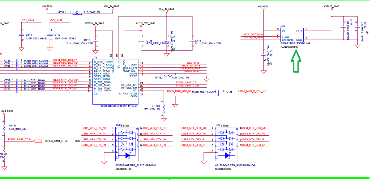

    Jak masz LENOVO IDEAPAD GAMING 3-15IHU6
    - I5-11300H /RTX3050 4GB
    - kcb KB9542q f2
    -FRU: 5B21C73726 czyli płyta LA-L161P
    SM za free Link
    Fragment schematu USB‑C z układem RTS5448 i przełącznikiem zasilania UT4, zaznaczonym zieloną strzałką
