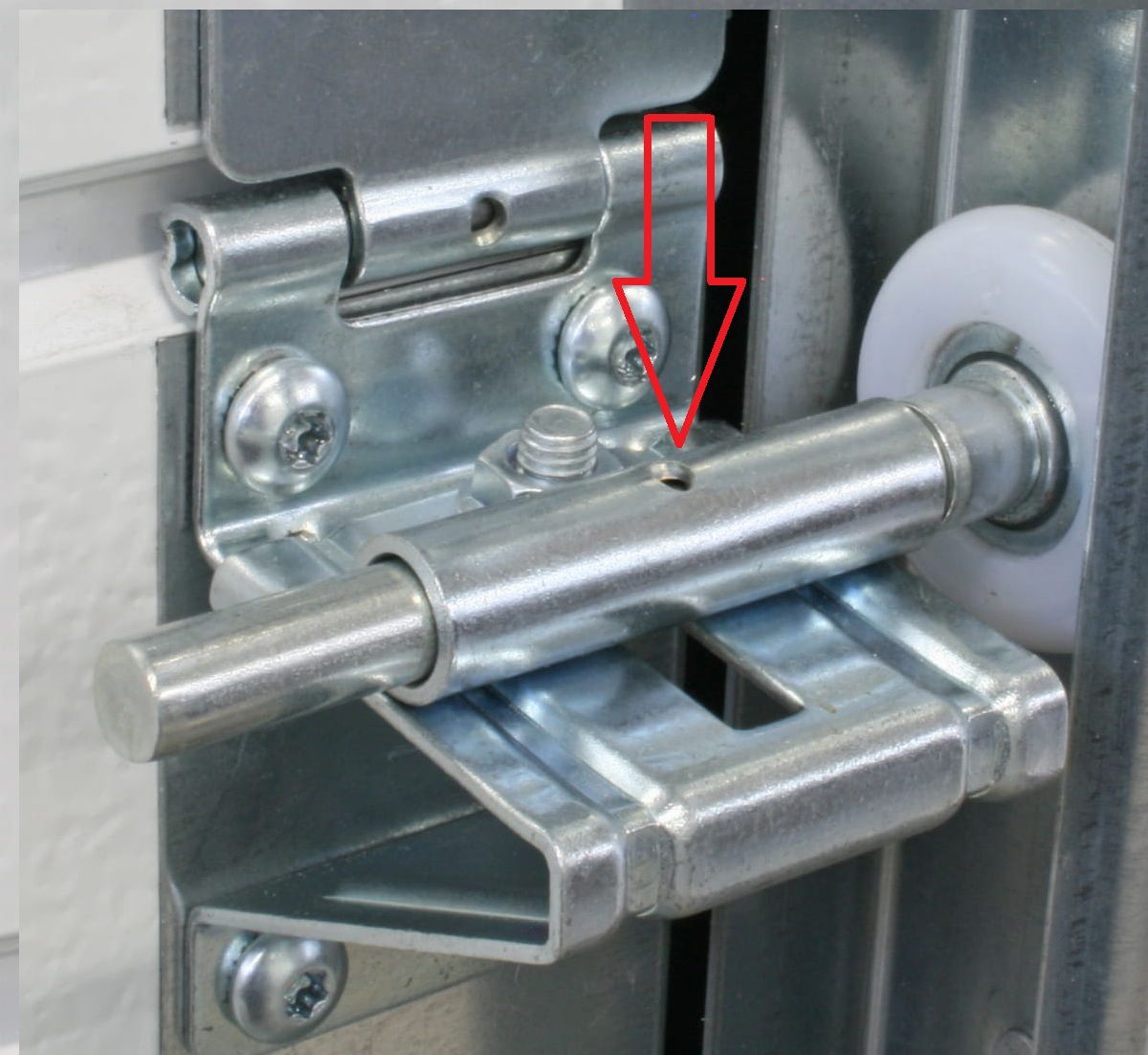

    Jak jest jakiś dostęp, to można by wlać w kółka po kropli oleju. A czy ręcznie się nie zacina?

    Naoliw jeszcze tutaj:

    Nasmarowałem według załącznika i zrobiłem reset systemu.
    Po resecie brama działa ciut wolniej ale otwiera się za pierwszym razem lecz światło przygasa, każdy kolejny raz jest ok, z bennica mam informacje, że może to być enkoder ale on z tego co widzę jest na płycie, jak będzie tak cały czas to zapewne siądzie całkiem.
