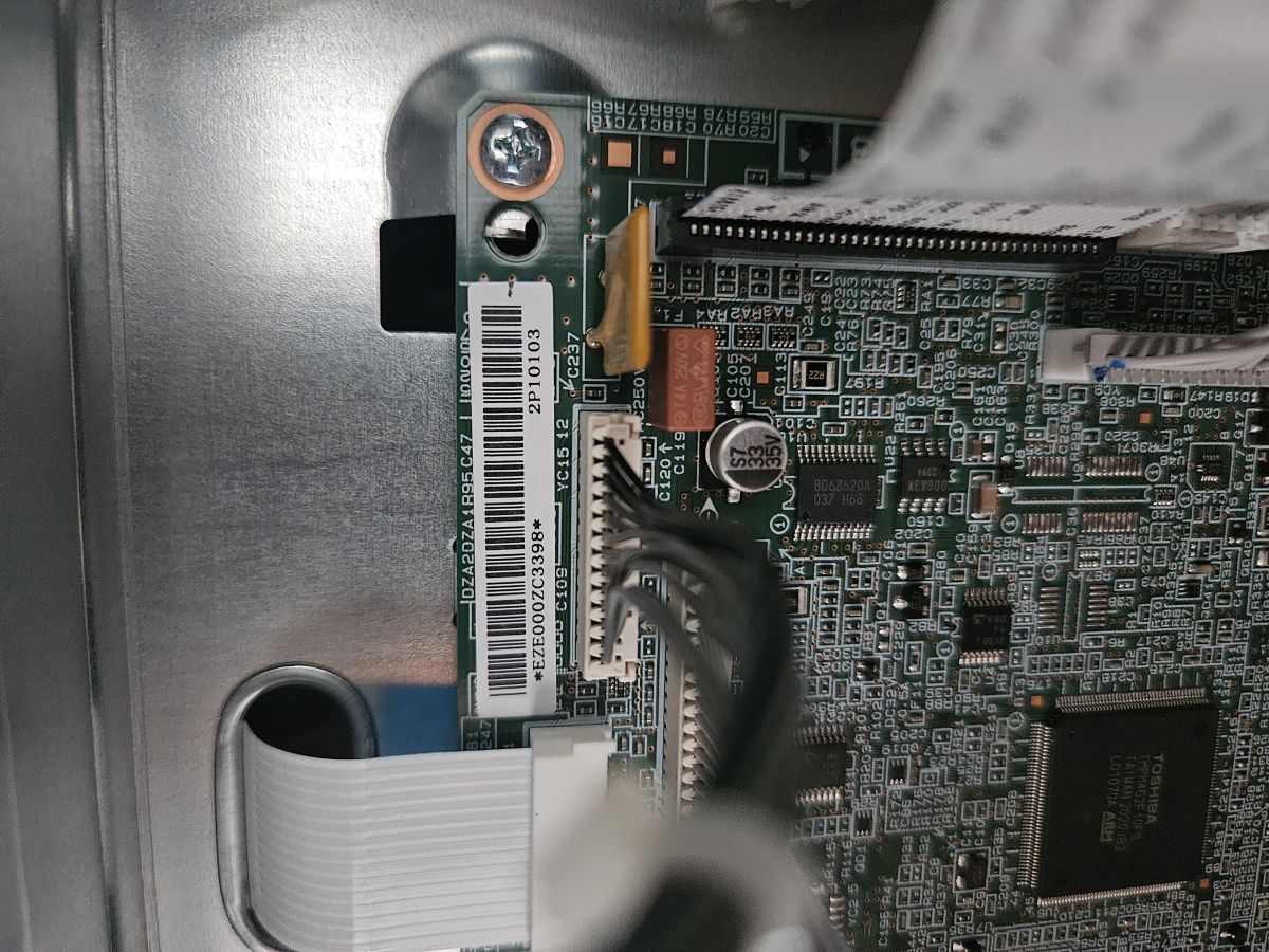

    Witam szanowne grono.

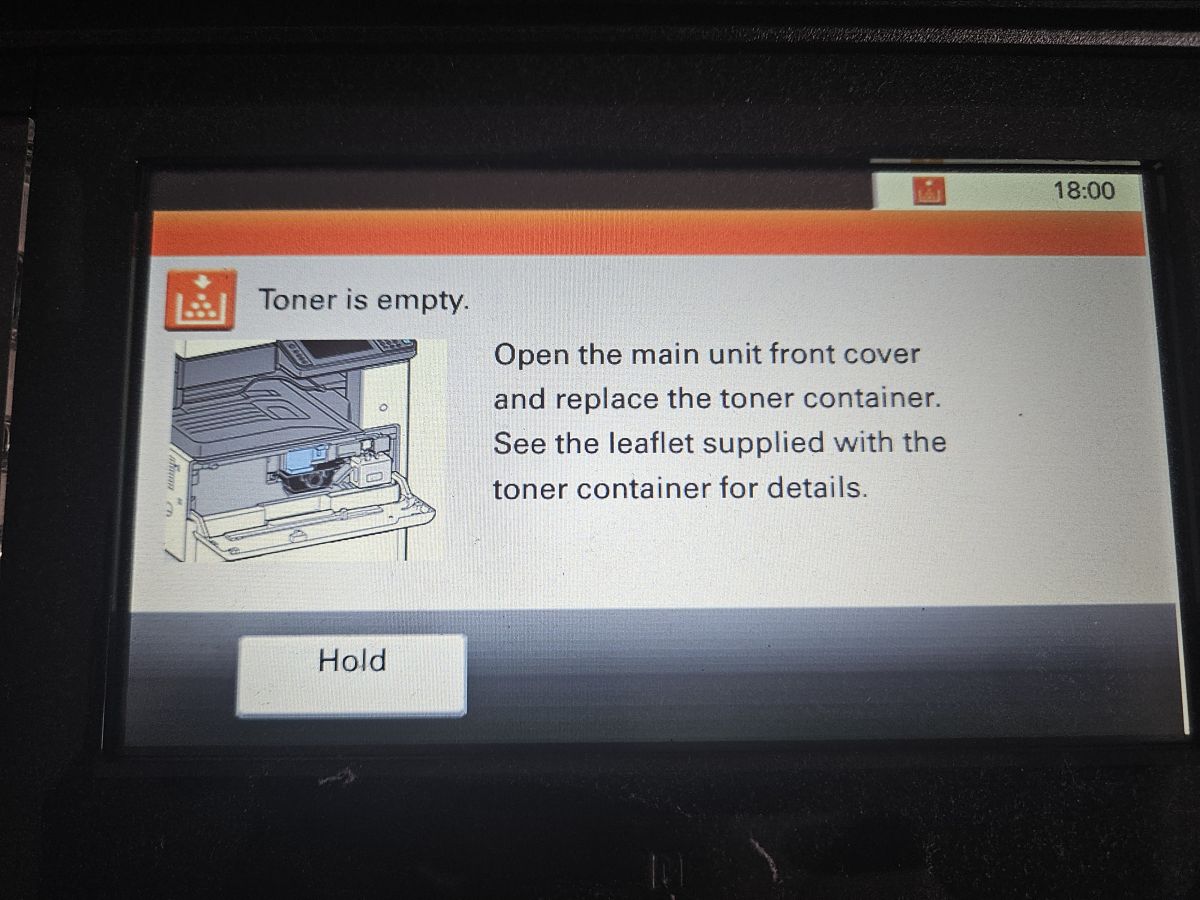

    Problem dotyczy drukarki Kyocera M4132idn, wyświetla komunikat o pustym tonerze, toner został włożony nowy oryginalny Kyocery. Drukarka wykrywa jako oryginalny ale po chwili wysyła komunikaw toner pusty, dla sprawdzenie zamontowałem jeszcze jeden, nowy oryginalny i to samo.

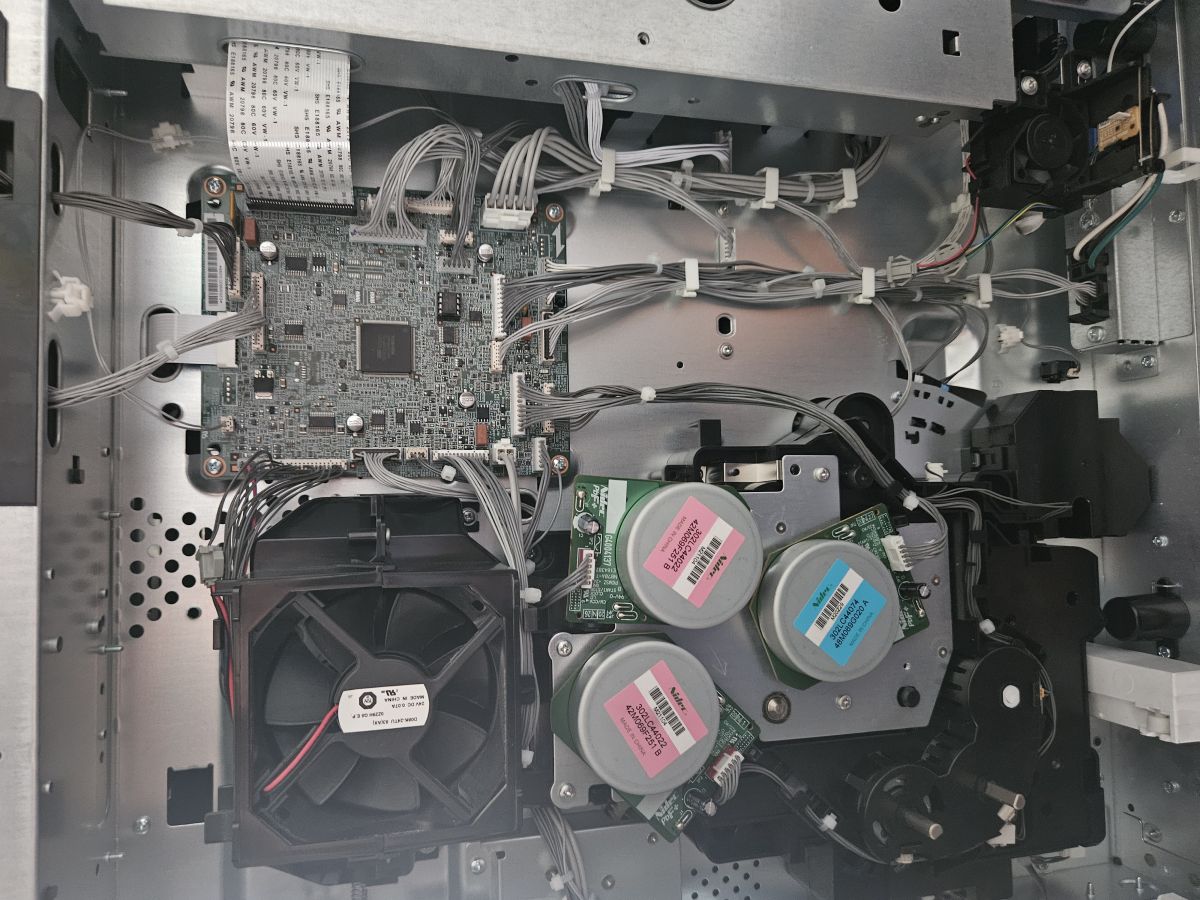

    W miarę możliwości i zdolności posprawdzałem wszystkie elementy jak zasobniki, bęben, developer etc. Sprawdziłem okablowanie czujników elementód to płyty drukowanej, nie znalazłem problemów.
    Ogólnie urządzenie reaguje na brak poszczególnych komponentów odpowiednim komunikatem, więc wygląda na to, że system jest sprawny elektrycznie.

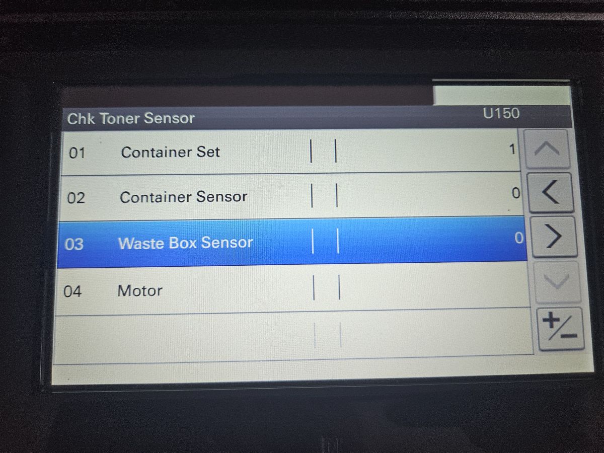

    Zastanawiam się w jaki sposób drukarka rozpoznaje pusty toner, nawet nowy? Uruchomiłem tryb serwisowy ale nic nie znalazłem, jedynie dziwi mnie że container sensor nie zmienia wartości pomimo wyjęcia wszystkich elementów...
    Może ktoś miał podobny przypadek albo zna kogoś kto może wytłumaczyć jak drukarka sprawdza toner i coś doradzi?
    Z góry dziękuję i pozdrawiam

    W trybie serwisowym reagują, oprócz jednego, container sensor w U150 menu, tam cały czas jest 0 a wjąłem wszystko... A może nie, jak możesz podpowiedzieć do którego elementu to się odnosi i jak drukarka go wykrywa? W sensie to stycznik czy inny sposób...

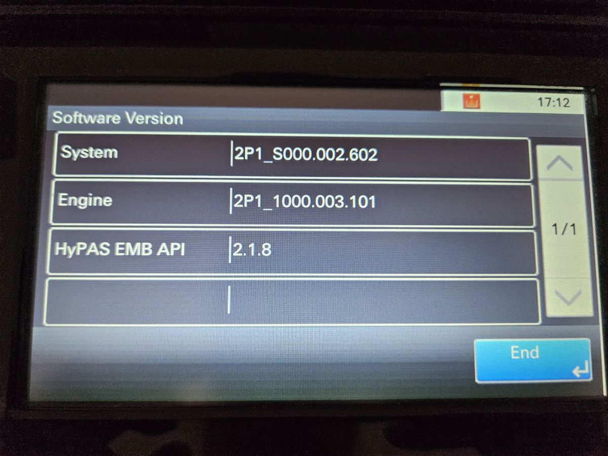

    Co do software, sprawdzałem w aplikacji i informacja była, że nie ma nowszego, info w zał. zdjęciu, firmware muszę sprawdzić bo nie pamiętam...

    Ekran drukarki z menu „Software Version” i wersjami System, Engine oraz HyPAS EMB API

    Stawiam na czujnik tonera koło zasilacza..
    Czy wywoływacz (developer) się kręci, czy jest w nim toner, czy może na zsypie jest usypana "górka" z tonera?
    Jak zachowuje się kopiarka po włączeniu MOTOR w U150?

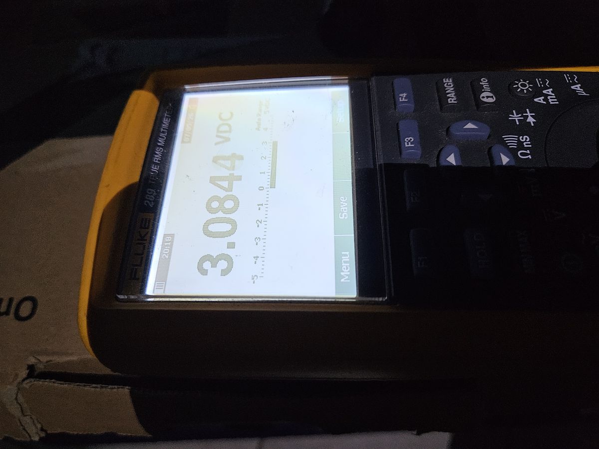

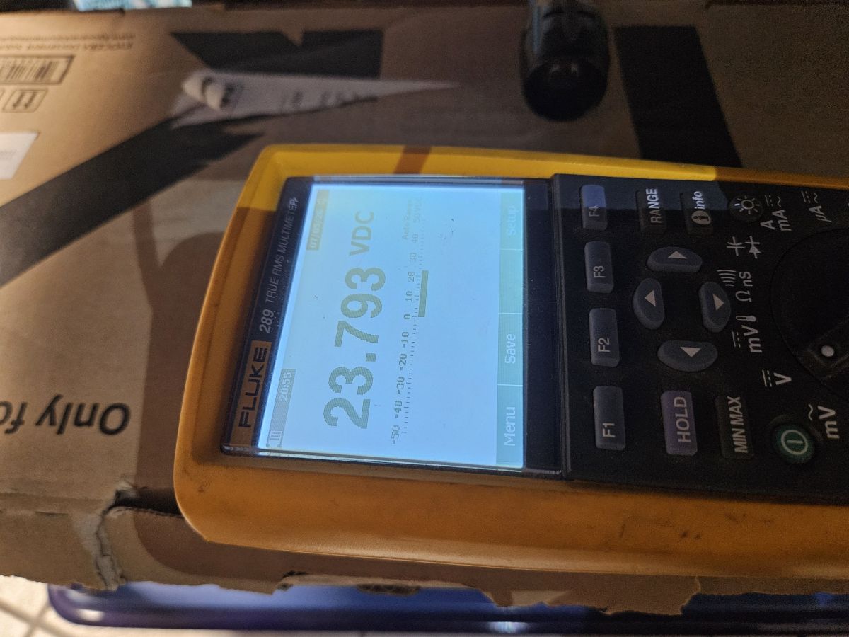

    Po prześledzeniu dokumentacji, dziękuję TASKalfa, ustaliłem że napięcie z czujnka poziomu tonera jest za niskie. Powinno być 3.3 V a ja zmierzyłem 3.08V.
    Teraz muszę go wydłubać...
    Multimetr Fluke 289 z wyświetlaczem pokazującym 3,0844 V DC
    Krzys_ka.
    Tak usypuje górke w zbiorniczku.
    Teraz mam trop i podążam.
    Dziękuję za podpowiedzi i miłego weekendu!
    Ale w sumie to na zasilaniu całej płyty mam 23.79 V, a nie 24 V. Może to właśnie różnica której mi brakuje na czujniku ilości tonera? Zsilanie 3.3V ma zmierzone 3.27V...
    Czy może Panowie mierzyliście to zasilanie i możecie potwierdzić jakie ma być dokładnie zasilanie?

    Niestety będę musiał zakończyć moje śledztwo. Nie ustaliłem czy napięcie jest właściwe... Linia zasilania czyjnika tonera jest również zaniżona. Podmiana czujnika nic nie zmieniła. Błąd nadal był aktywny. Nie mam pojęcia co dalej zrobić. Nie wiem czy problem leży w zasilaniu czy w płytce sterowania. Utknąłem i nie wiem co dalej zrobić.

    problem tkwi w czujniku OBECNOŚCI KARTRIDŻA z tonerem, sam napisałeś, cyt. "jedynie dziwi mnie że container sensor nie zmienia wartości pomimo wyjęcia wszystkich elementów..."
    sytuacja wygląda tak: toner jest pełny, jednak brudny/uszkodzony czujnik "container sensor" nie widzi wkładu. Stąd miszmasz i komunikat toner empty.
