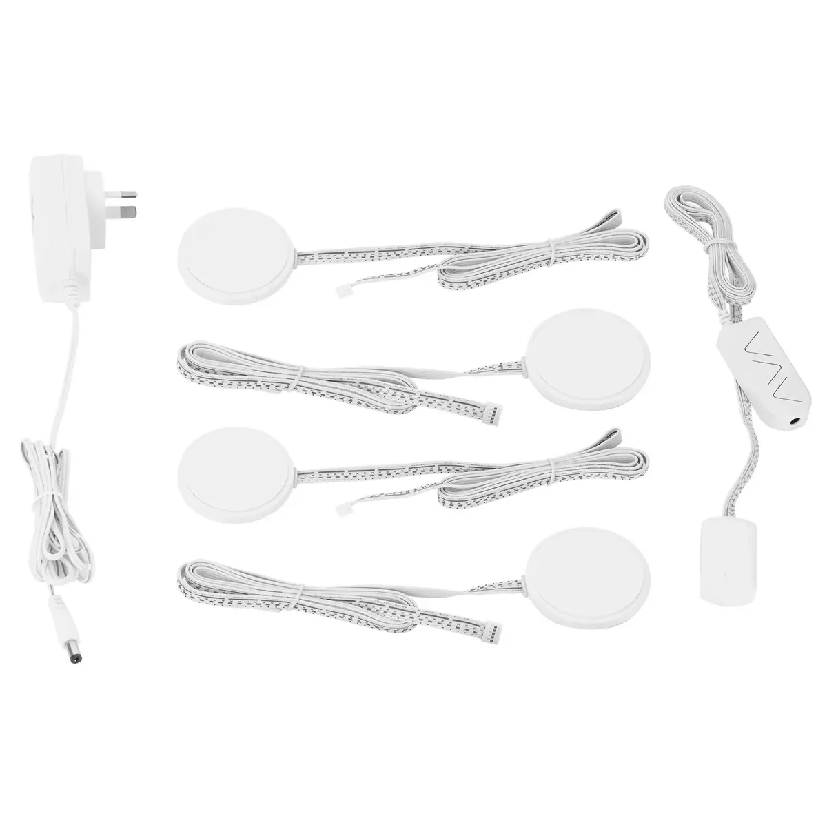

Urządzenie: Arlec Grid Connect Smart RGBW Puck Lights (4-Pack)
Chipset: BK7231N
Płyta główna: CYTT-286 (główny kontroler) / CYTT-341 (LED Puck)
Product Link: Bunnings Australia
Cześć wszystkim,
Niedawno odebrałem 4-pak lamp Arlec Grid Connect RGBW z Bunnings i z powodzeniem uruchomiłem je na OpenBeken.
