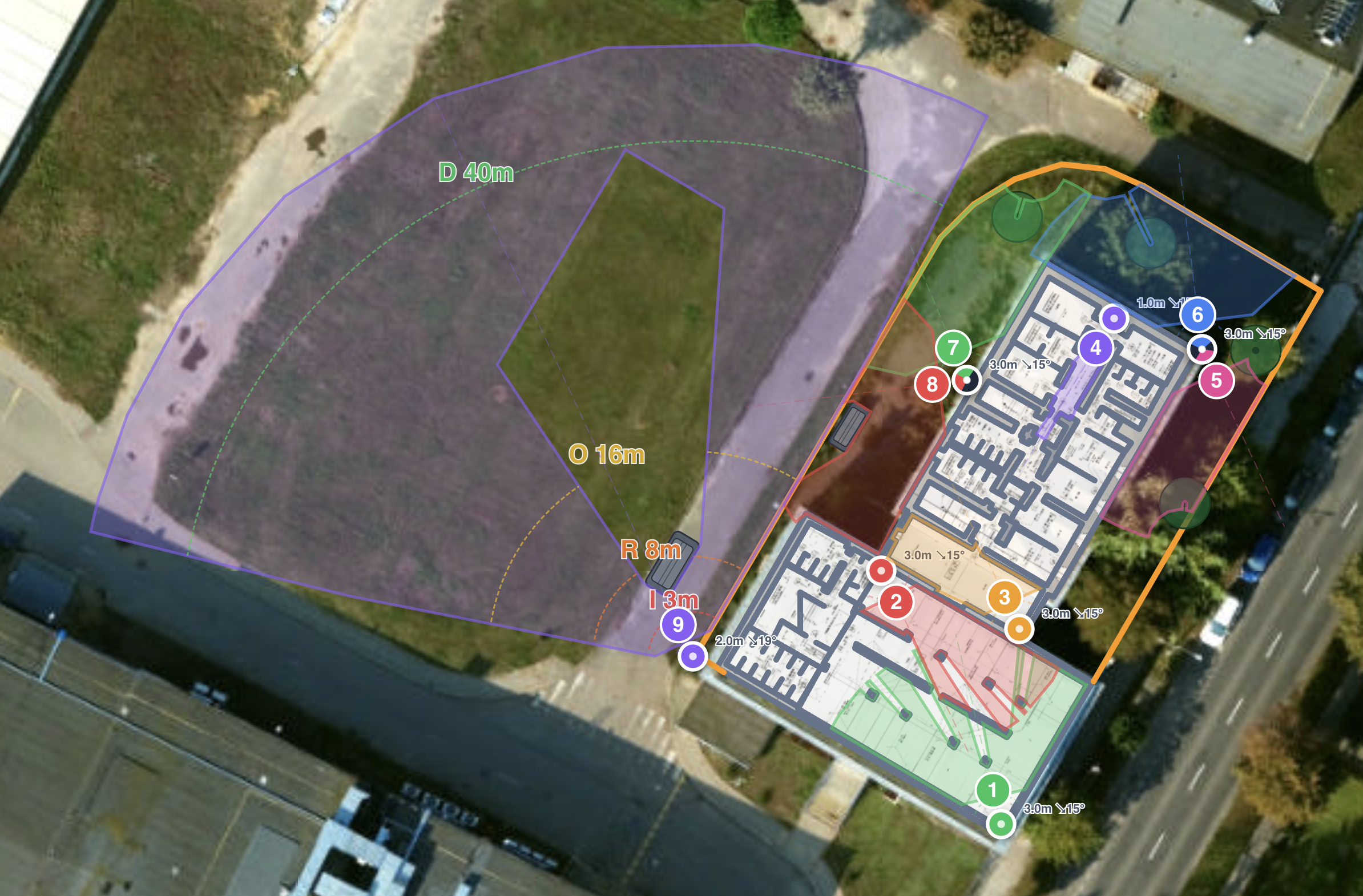

    Jak to wygląda w praktyce
    Rzut satelitarny z planem budynku i kolorowymi sektorami zasięgu kamer CCTV oraz oznaczeniami odległości
