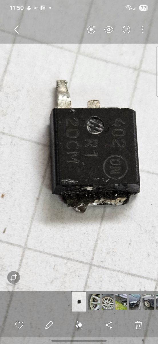

    Potrzebuje pomocy, mam uwalony element jest na nim oznaczenie, ale nie mogę go znaleźć w internecie nigdzie.
    Może ktoś będzie wiedział, czym to zastąpić, lub wie gdzie taki kupić.
    Dołączam zdjęcie danego elementu

    Mi pasuje tyrystor MCR12DCM.

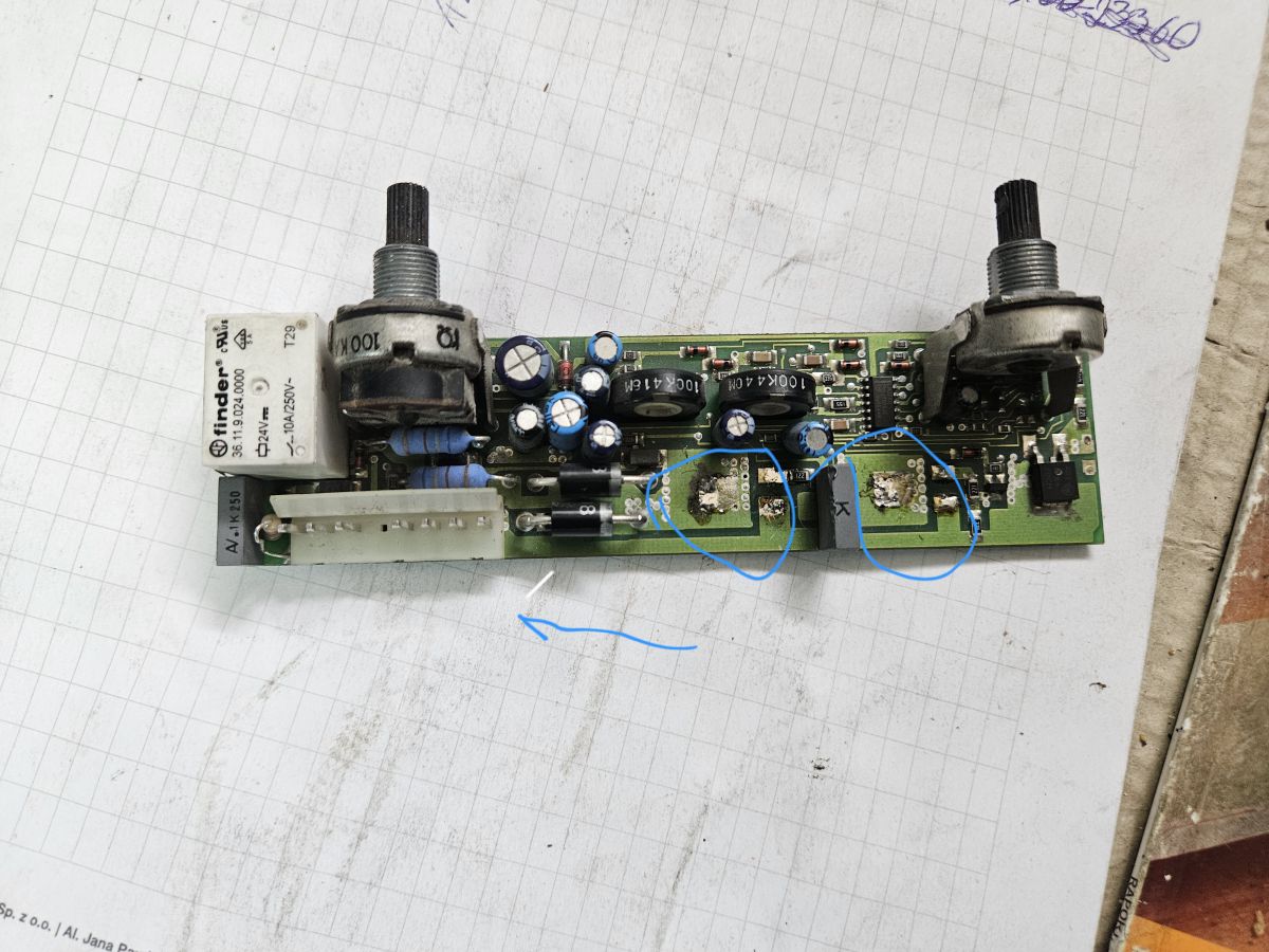

    Ogólnie jest to płytka sterująca do migomatu.
    Zdjęcie płytki wrzucam, na zdjęciu są zaznaczone miejsca, gdzie był dany element.

    79przemek napisał:
    gdzie taki kupić.
    MCR12DCM do kupienia za grosze Link.
