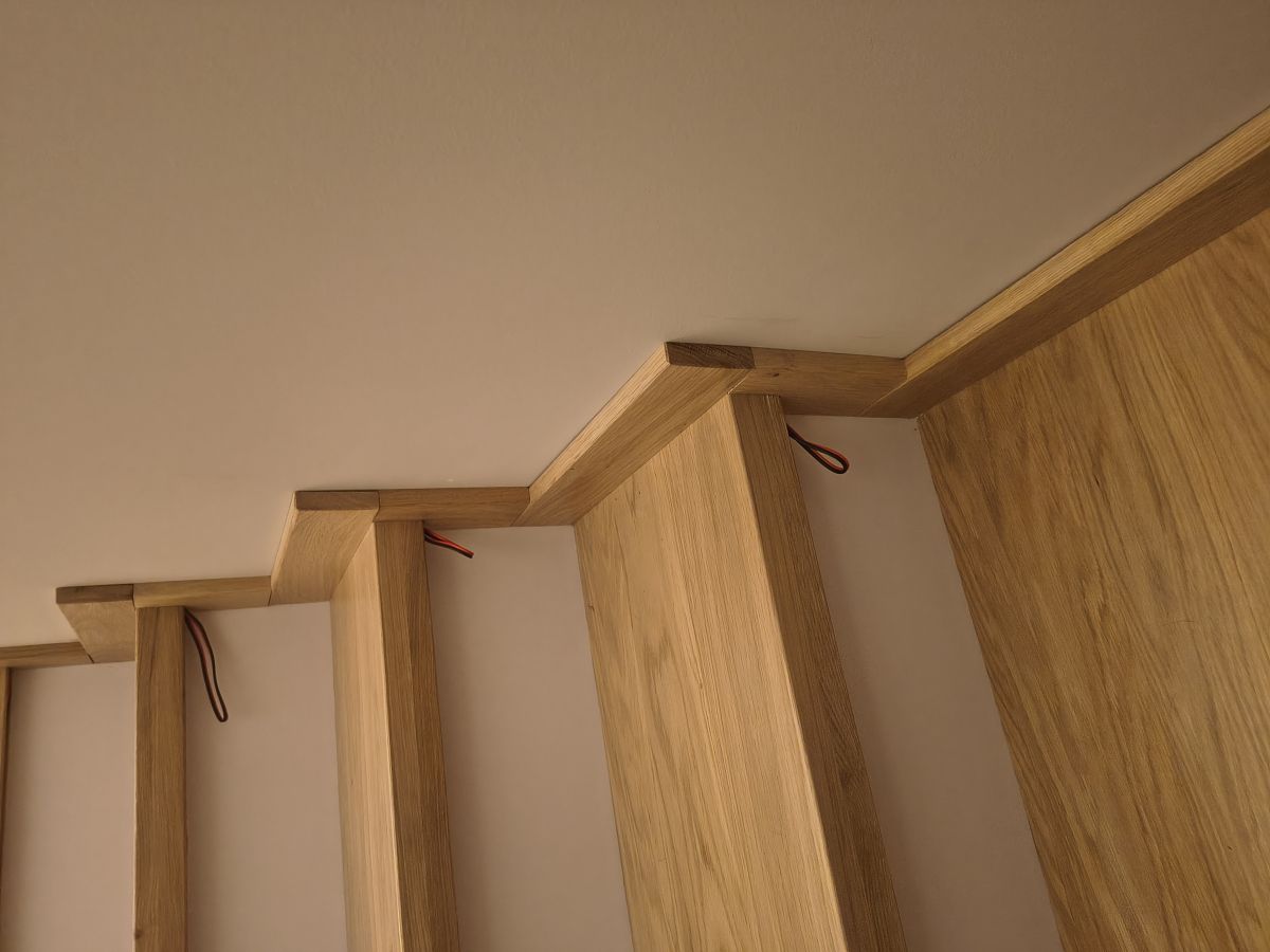

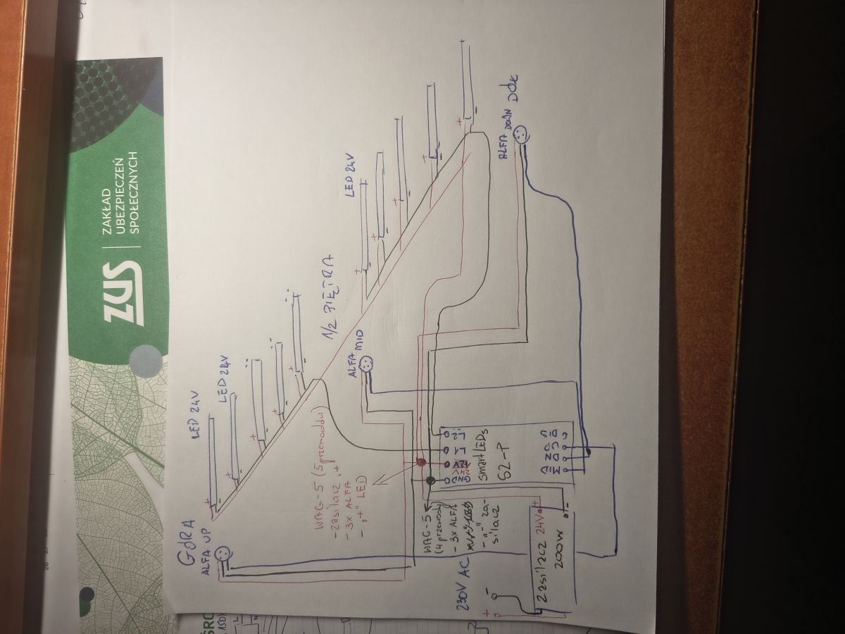

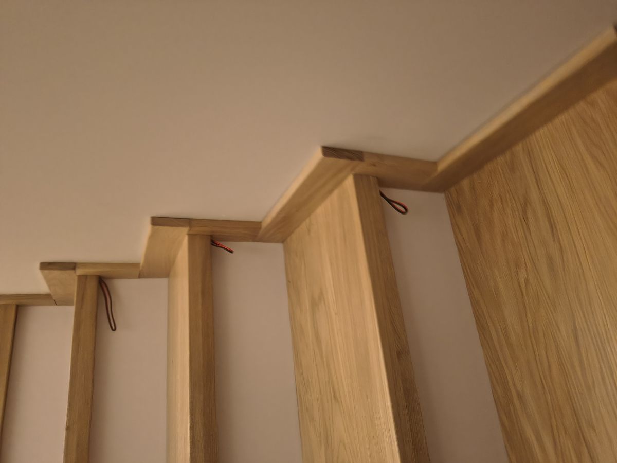

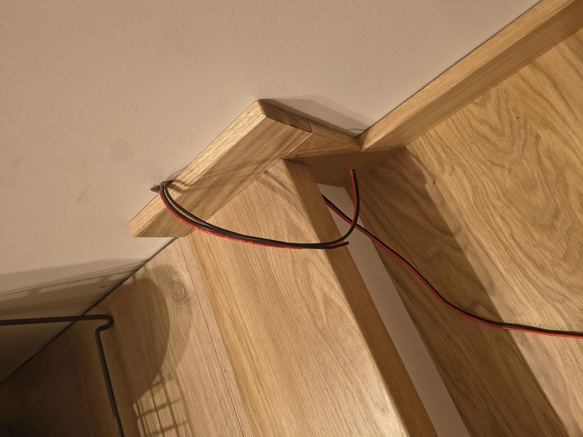

    Witam szanownych użytkowników.... Czy taki schemat podłączenia oświetlenia LED schodów tj. połączenie równoległe "na raz" wszystkich taśm LED wraz z 3 czynnikami ruchu jest prawidłowy??? Będę wdzięczny za pomoc i uwagi, bo ja jestem laikiem, a kupiłem segment i poprzedni właściciel nie dokończył schodów.... Schody są częściowo wyłożone drewnem z wystającymi przewodami.....
    Zbliżenie na drewniane schody z wystającym czerwono-czarnym przewodem przy stopniu Drewniane schody z kilkoma parami czerwono-czarnych przewodów wystającymi spod stopni Spód drewnianych schodów z wystającymi przewodami przy kilku stopniach

    Wygląda ok. Jak chcesz żeby każdy pasek dostała swoje 24V - łączy się równolegle. Przy czym u Ciebie nie są "wszystkie" razem, a 2 sekcje po 5
