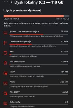

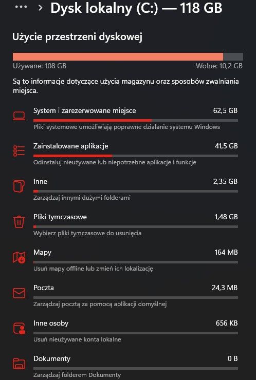

    Mam problem z wciąż powiększającą się zajętością dysku systemowego na Win11.

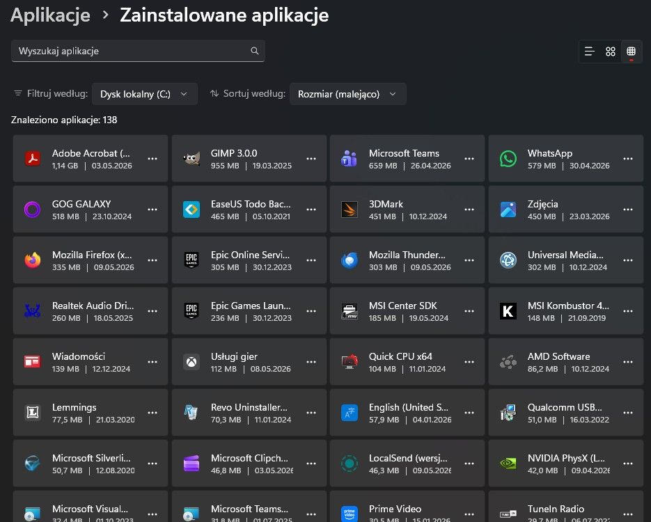

    Dysk może nie jest duży, bo 120GB, ale w zasadzie nic na nim od dawna nie instaluje. Jest na nim system i kilka podstawowych programów, które używam. Zajętość dysku była zawsze na poziomie 60-70%, teraz jest ledwie 10GB wolnego miejsca. Próbowałem coś pousuwać, ale też w samym Windows pozmieniały się narzędzia dostępne bezpośrednio, jak usuwanie pobranych aktualizacji. Dziwi mnie też ilość miejsca, które teoretycznie zajmują programy, bo gdy wejdzie się w szczegóły, to tych programów nie ma na liście tyle, ile GB miejsca niby zajmują...
    Jak, albo jakim programem mogę zrobić tu porządek?
    Zrzut ekranu Win11 „Zainstalowane aplikacje”, lista programów na dysku C posortowana malejąco wg rozmiaru Zrzut ekranu użycia miejsca na dysku C: w Windows 11, 118 GB, wolne 10,2 GB.

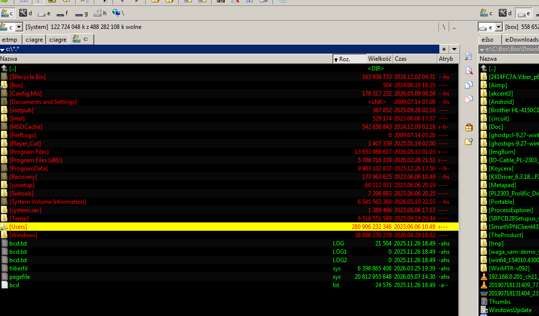

    Total Commander z ustawioną widocznością wszystkich plików („R”, „A”, „S”, „H”), uruchomiony na koncie użytkownika windowsa mającego dostęp do wszystkich plików na dysku, pozwoli ci zorientować się w tym gdzie znika przestrzeń dyskowa.
    Zrzut ekranu Total Commandera z listą katalogów dysku C: i kolumnami rozmiaru oraz atrybutów.

    PS. Sprawdziłem Total Commanderem ilość zajętego miejsca różnych folderów i wyszło, że bardzo dużo, bo ponad 48GB zajmuje folder installer w katalogu Windows. Jak mogę zrobić tam czystki, żeby system się nie posypał?
    W tym katalogu windows przechowuje kopie instalatorów zainstalowanych programów. Na co dzień windows z tych plików nie korzysta, chyba że musi doinstalować jakiś brakujący składnik lub gdy część danych do deinstalacji niepotrzebnego programu jest zapisana plikach msi i msp w tym katalogu. Wiec możesz spróbować go wyczyścić.
    attrib -r -a -s -h c:\windows\installer\*.* /s /d
    del /f /s c:\windows\installer\*.*
