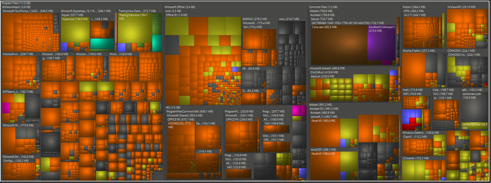

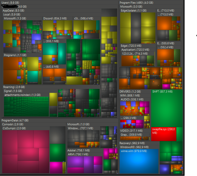

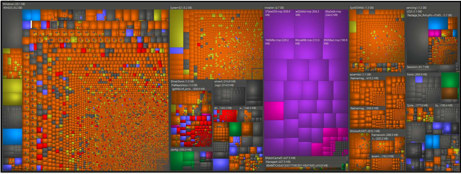

  • #7 21033709
    avatar-1990
    Poziom 8  
    Posty: 58
    Tak to wygląda
    Wizualizacja zużycia przestrzeni dyskowej w postaci diagramu treemap z różnymi kolorami wskazującymi rozmiar plików i folderów.
    Diagram przedstawiający wielkość folderów na dysku twardym w postaci kolorowych prostokątów.
    Graficzna wizualizacja wykorzystania przestrzeni dyskowej na komputerze.

    #9 21035263
    Matuzalem
    Posty: 17323
    Pomógł: 1653
    Ocena: 1100
    avatar-1990 napisał:
    Jak mam to rozumieć?
    Dokładnie tak jak to zostało napisane.
    Mozna instrukcje czego nie powinienem zaznaczyć?
    Tego co uważa Pan za niezbędne do pozostawienia.
    PS
    Proszę pamiętać, że foldery domyślnie chronione - np. SystemVolumeInformation (zawiera m.in. punkty przywracania) - bez przejęcia ich "na własność" będę w systemie wykazywane jako zajmujące 0 miejsca.

    #10 21035533
    kjoxa
    Posty: 604
    Pomógł: 46
    Ocena: 239
    Pisałem już wcześniej: katalog WinSxS w C:\Windows\
