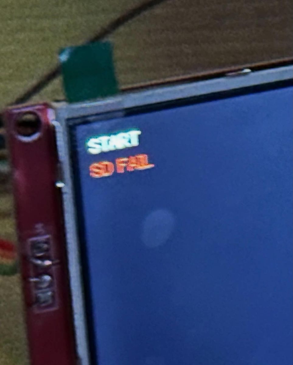

    hej może zerkniesz mam taki kod
    #include <TFT_eSPI.h>
    #include <TJpg_Decoder.h>
    #include <SD.h>
    #include <SPI.h>
    TFT_eSPI tft = TFT_eSPI();
    // <<< ZMIEŃ jeśli trzeba >>>
    #define SD_CS 5
    bool tft_output(int16_t x, int16_t y, uint16_t w, uint16_t h, uint16_t *bitmap) {
      if (y >= tft.height()) return 0;
      tft.pushImage(x, y, w, h, bitmap);
      return 1;
    void setup() {
      Serial.begin(115200);
      tft.init();
      tft.setRotation(1);
      tft.fillScreen(TFT_BLACK);
      tft.setTextColor(TFT_WHITE);
      tft.drawString("START", 10, 10, 2);
      // --- SD INIT ---
      if (!SD.begin(SD_CS)) {
        tft.setTextColor(TFT_RED);
        tft.drawString("SD FAIL", 10, 30, 2);
        Serial.println("SD FAIL");
        while (1);
      tft.drawString("SD OK", 10, 30, 2);
      Serial.println("SD OK");
      // --- JPG DECODER ---
      TJpgDec.setJpgScale(1);
      TJpgDec.setCallback(tft_output);
      delay(1000);
    void show(const char *path) {
      TJpgDec.drawSdJpg(0, 0, path);
    void loop() {
      show("/1.jpg");
      delay(3000);
      show("/2.jpg");
      delay(3000);
      show("/3.jpg");
      delay(3000);
    i mam komunikat start sd fail
    Ekran małego wyświetlacza pokazuje napisy „START” i „SD FAIL” na czarnym tle.
    Weźcie pomóżcie, bo to dla kogoś na prezent, muszę w tym tygodniu mieć, nawet mogę za pomoc 20 zł bliknąć wam.

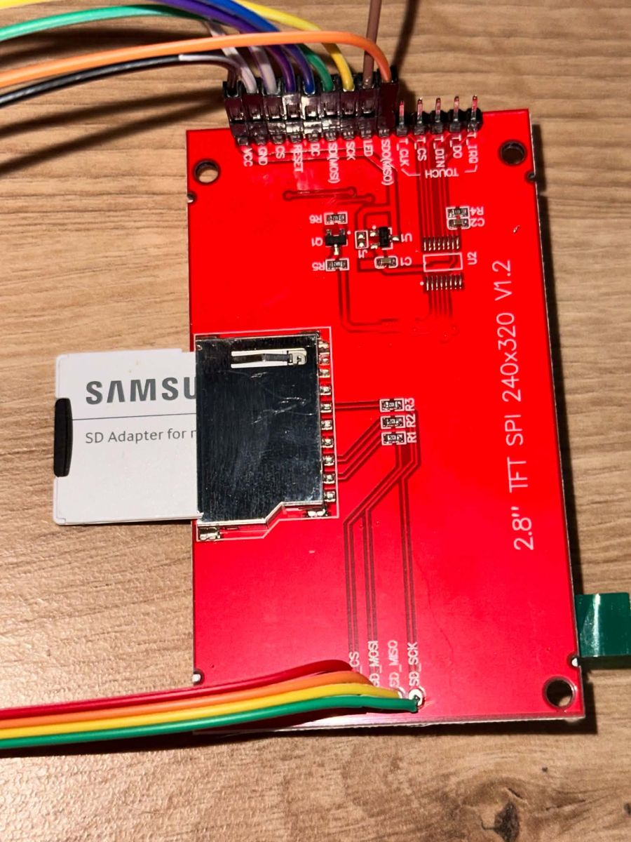

    Czerwona płytka modułu TFT 2,8 SPI 240×320 z czytnikiem microSD i podłączonymi przewodami

    Skoro inicjalizacja karty SD przebiega błędnie, to należy w pierwszej kolejności sprawdzić, jaki jest tego powód. Czy przypadkowo nie zamieniłeś miejscami MISO i MOSI?
  • #10 21900637
    Zasilacz1027
    Poziom 3  
    Posty: 147
    Ocena: 9
    SD MOSI D23
    SD MISO D19
    Na esp 32 i są spięte na ekraniku bo są takie piny przy karcie i przy złączu ekranu

    nie wiem dlaczego ale nie działa ten kod ekran cały czas szary
    Kod: Arduino
    Zaloguj się, aby zobaczyć kod
    może dodam po prostu 48 linijek tego co tam jest a nazwy zdjęć to od 1 do 48 po kolei
    dobra dodałem sobie te linijki kilkanascie i działa ale między niektórymi zdjęciami czeka dłużej a niektóre tak zapieprza
    już widzę nie było deley 2000
