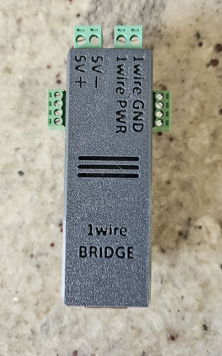

W mojej automatyce domowej opartej o PLC WAGO zbieram dane z ponad 30 czujników temperatury. Dotychczas korzystałem z modułu z DS2482-800, który dorobiłem do Raspberry Pi. Postanowiłem jednak uwolnić się od złożoności RPi i komplikacji związanych z utrzymaniem urządzenia z Linuxem żyjącego na karcie micro SD.
Nie znalazłem na rynku niczego, co odpowiadałoby moim potrzebom, tj. by obsługiwało rozległą sieć czujników i by korzystało z łącza Ethernet. Mam dość archiwalnych RS232, czy modułów programowalnych przez oddzielny kabel USB i antyczny dedykowany software.

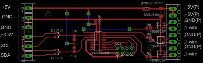

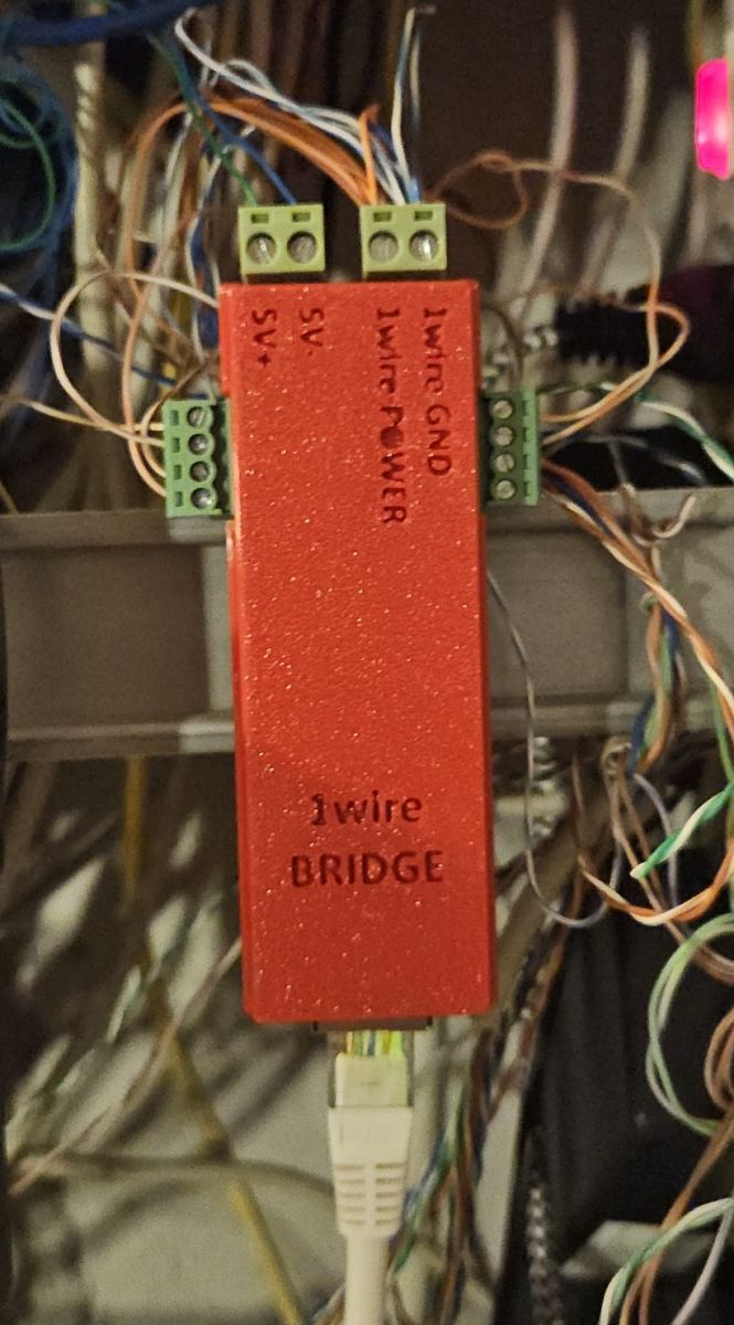

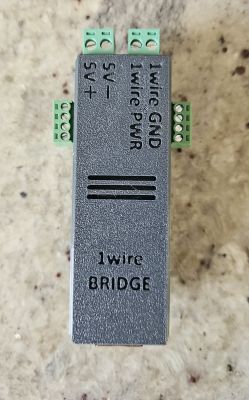

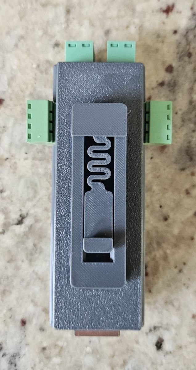

Aby zbudować w pełni niezależny i samodzielny moduł, sięgnąłem po ESP32 z obsługą Ethernet. Dodałem do tego rozszerzenie z DS2482-800 po I2C oraz wtykami, obudowę z drukarki 3D i wyszedł całkiem zgrabny moduł, który od paru tygodni mieszka w mojej szafie.

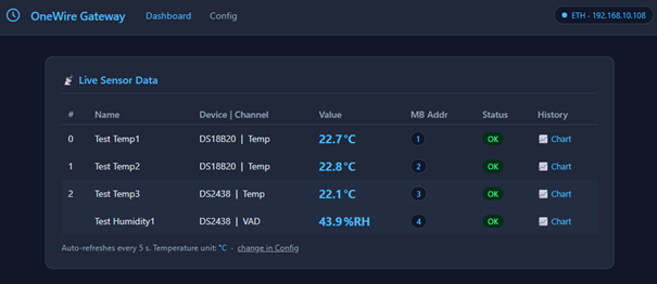

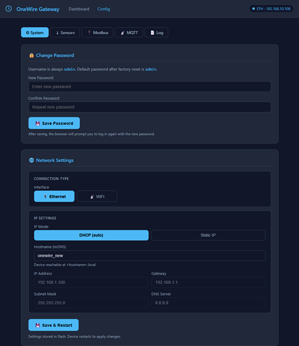

Kluczem dla mnie w roli użytkownika jest interfejs dostępny przez przeglądarkę, oferujący:
- widok aktualnych odczytów temperatur / wilgotności lub intensywności nasłonecznienia

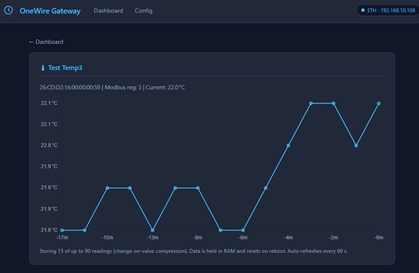

- wykresów z zapisanymi danymi

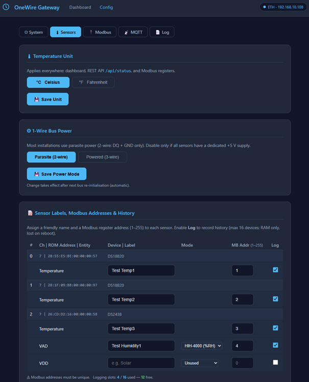

- konfiguracji systemu pozwalającej zmienić hasło admina, wybrać łączenie przez Ethernet lub Wi-Fi (+podanie parametrów uwierzytelnienia AP), ustalić stały IP, określić hostname (mDNS), wgrywać nowy firmware, archiwizować konfigurację, resetować moduł do ustawień fabrycznych.
- konfiguracji czujników pozwalającej wybierać jednostkę odczytu temperatur, definiować konfigurację sieci 1-wire (parasite mode: 2-wire lub 3-wire), określać nazwy czujników, przypisywać im adres modbus, włączać zapisywanie danych (z max. 16 czujników), określać rodzaj czujnika w przypadku modułu 2438, zgrywać do JSON ustawienia czujników / odtwarzać z pliku.
- konfiguracji MODBUS pozwalającej określić nr modułu i włączyć/wyłączyć funkcjonalność Modbus.
- konfiguracji MQTT pozwalającej określić IP i port Brokera, podać dane uwierzytelniające, określić prefix komunikatów i interwał wysyłania danych.
- wyświetlić log komunikatów z modułu.

Na koniec 2 słowa tłumaczące, dlaczego wybieram DS2482-800, pomimo jego ceny. Chcę móc łączyć czujniki po przewodach, które mam, które nie są ułożone z myślą o sieci 1-wire. W mojej instalacji do każdego łącznika ściennego biegnie skrętka. Sieć ma więc kształt gwiazdy. Każdy kolejny czujnik powoduje przyrastanie zakłóceń. DS2482-800 ma 8 niezależnych kanałów. Gdy nowy czujnik powoduje niestabilność odczytów, przełączam go na następny świeży kanał i buduję sieć dalej. Brutalna siła zwycięża, lecz potrzebuje sprzętowego zapasu.
