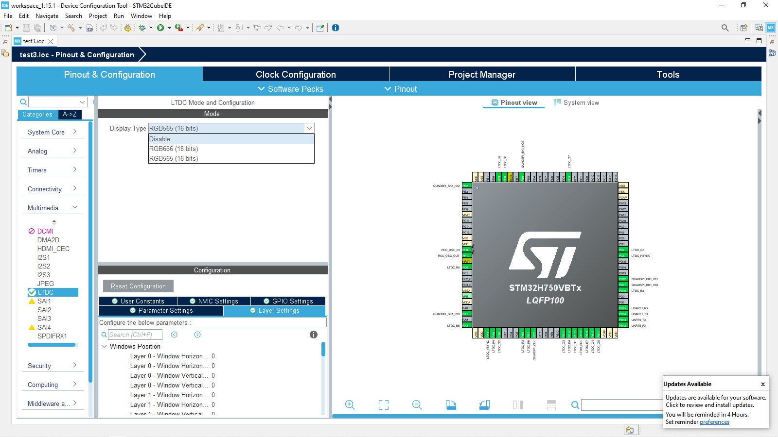

    Mam zainstalowane STM32CubeIDE. Głównie programuję w assemblerze i z tego całego CubeIDE korzystam rzadko, właściwie tylko aby mieć łatwy podgląd do ustawień rejestrów i czasami aby mieć podgląd, czy jakimś ustawieniem częstotliwości nie przekraczam zaleceń.
    W każdym razie dziś postanowiłem powalczyć z ustawieniami sterownika LCD-TFT w układzie STM32H750VBT6 opartego o LTDC.
    Zawsze korzystałem w tym celu z załączonego pliku data i w zasadzie nigdy mnie nie zawiódł. Aż do dzisiaj, a właściwie zastanawiam się, co jest nie tak.
    Otóż wybrałem sobie w STM32CubeIDE mój układ, czyli STM32H750VBT6, i o dziwo w ustawieniach LTDC mam dostępne tylko 2 tryby wyświetlania, tj. RGB666 i RGB565,
    podczas gdy we wszystkich dokumentacjach, jakie udało mi się znaleźć na stronie ST, jest tych trybów 8.
    Od razu przyznam, że nigdzie nie udało mi się znaleźć żadnego dokumentu dotyczącego bezpośrednio układu STM32H750VBT6, jedyne, co znalazłem na ich stronie, to ogólne dokumenty opisu STM32H750 Value line czy STM32H750VB.
    Zastanawiam się, czy problem dotyczy środowiska IDE i ono w jakiś sposób ogranicza możliwości tego układu, czy po prostu nie umiem znaleźć na ich stronie właściwego dokumentu.
    W każdym razie zamierzam sprawdzić w asemblerze, czy dodatkowe tryby da się uruchomić na danym układzie.

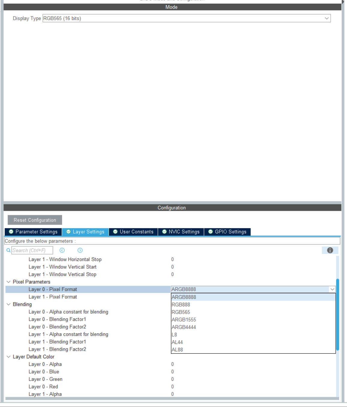

    No bo te 8 to nie jest jak wyświetlacz jest podłaczony (a raczej jak odbiera dane na tej magistrali równoległej) tylko jak dane są przechowywane w buforze :) Widziełeś kiedyś wyświeltacze "L8 (8-bit luminance or CLUT)"
    W buforze przechowujesz dane w różnych warstwach w tych właśnie 8 formatach a to peryferium je potrafi łaczyć, przkształcać etc i na koniec wypluć do wyświtlacza w tych właśnie 2 formatach fizycznych.
    Oczywiście, aby skorzystać z tych dobrodziejstw, musisz mieć odpowiednio dużo pamięci (co w praktyce oznacza, że musisz mieć pamięć zewnętrzną).
    Są oczywiście takie MCU ST, które mają taką pamięć wbudowaną - np seria U5 albo N6(4.2MB)

    Dobra, chyba się rozjaśniło.
    Wygląda, że "display Type" dotyczy fizycznego interfejsu, specjalnie ograniczonego w tym IDE, co wyjaśnię później.
    Te tryby, o które pytałem, to tak naprawdę różne sposoby reprezentacji danych w pamięci RAM, które w układzie są tłumaczone na interfejs 4x8 bitów.
    Przy rozdzielczości 320x200 właściwie każdy tryb bez problemu zmieści się w pamięci dostępnej w układzie.
    A teraz trochę cytatów z załączonej dokumentacji:
    "The LTDC can output data according to the following parallel formats: RGB565, RGB666, and RGB888.
    So, 16-bit RGB565, 18-bit RGB666 or 24-bit RGB888 display can be connected."
    Z kolei data sheet STW32h750VB.
    "The LCD-TFT display controller provides a 24-bit parallel digital RGB (Red, Green, Blue)
    and delivers all signals to interface directly to a broad range of LCD and TFT panels up to
    XGA (1024x768) resolution with the following features"
    W każdym razie chyba znalazłem to, czego potrzebuję.
    Wygląda, że w każdym układzie z tej serii fizyczny interfejs zewnętrzny składa się z 24 bitów po 8 dla każdego z 3 kolorów. RGB.
    Ale ze względu na ograniczenia w ilości wyprowadzeń nie wszystkie bity są wyprowadzone.
    Okazuje się jednak, że w przypadku mniejszej ilości wyprowadzeń przynajmniej teoretycznie mogę w assemblerze do jednego wyprowadzenia podłączyć jeden z kilku bitów koloru.
    Co ciekawe, wygląda, że można używać mniej bitów niż jest w interfejsie, a nieużywane mogą być zastosowane w innym celu.
    A jeszcze ciekawiej, że wygląda, że mogę przynajmniej w kodzie maszynowym wyprowadzić więcej bitów dla danego koloru.
    Np. w trybie RGB666 normalnie dostępne są bity R7..R1, G7..G2, B7..B2.
    Ale okazuje się, że bity G1 są dostępne na pinie 34 w obudowie LQFP100, G0 (35), B1 (69). B0 i R0 nie są widocznie dostępne w tej obudowie.
    Trzeba będzie się z tym pobawić w wolnej chwili.;).
    Czyli wygląda, że wprowadzono ograniczenia z powodu niedostępności wszystkich bitów w danej obudowie, choć wygląda, że i tak jest możliwość uzyskania większej liczby kolorów, choć to wymaga stworzenia swojego formatu.
    W niektórych obudowach na pinie PG10 są dostępne zamiennie bity kolorów B2 i G3, czyli teoretycznie można by ukryć jakiś obrazek na tych bitach i odpowiednio maskując wyprowadzenia móc podejrzeć taki ukryty obraz w obrazie ;).
    To wyraźnie błąd w logice tej paczki dla CubeMX. Po prostu sobie ustaw te bity jako alternate z odpowiednim numerkiem, aby to działało. Ważne jest to, co mówi dokumentacja. Tak że spoko możesz używać tych 2 bitów. Jedyne, co musisz zrobić, to je ustawić na odpowiedni alternate. Nie jest to szczególna właściwość asemblera.
    Podejrzewam, że ci, co to pisali, zasugerowali się tymi standardowymi nazwami, raczej istotnymi tylko przy komunikacji szeregowej z wyświetlaczem.
    Sam LTDC nie ma żadnych ustawień RGB565 ani RGB666 - to tylko dla Cube'a do ustawienia pinów. On sam zawsze generuje 888, tylko parę pinów zabrakło w tej obudowie, a piszący zasugerował się tymi nazwami.
    Z racjonalnego punktu widzenia - może by to miało jakiekolwiek znaczenie, jakbyś miał jakiś super wyświetlacz. Chińskie i tak tyle kolorów nie wyświetlą i 565 jest nawet za dużo dla nich.

    Najważniejsze sprostowanie: te „8 trybów” to nie „Display Type”
    Lista:
    ARGB8888
    RGB888
    RGB565
    ARGB1555
    ARGB4444
    L8
    AL44
    AL88
    dotyczy formatu danych w framebufferze danej warstwy LTDC, a nie tego, ile fizycznych linii RGB wychodzi z obudowy. Dokumentacja ST mówi wprost, że format piksela jest parametrem danych zapisanych w framebufferze warstwy, a każda warstwa może mieć niezależnie ustawiony jeden z ośmiu formatów wejściowych. Po odczycie z pamięci LTDC wykonuje konwersję do wewnętrznego formatu ARGB8888. (st.com)
    Natomiast „Display Type” w CubeMX/CubeIDE dotyczy bardziej zewnętrznego połączenia do panelu, czyli tego, które linie
    LCD_Rx/Gx/Bx
    mają zostać zajęte jako GPIO alternate function. ST w AN4861 zaleca przy doborze obudowy sprawdzać dostępność RGB565/RGB666/RGB888 oraz liczbę GPIO, a jako proste narzędzie wskazuje właśnie zakładkę pinoutu CubeMX. (st.com)

    Moja konkluzja
    Nie nazwałbym tego jednoznacznie „błędem LTDC” ani „ograniczeniem asemblera”. Najtrafniej:
    CubeMX/CubeIDE pokazuje standardowe, bezpieczne konfiguracje fizycznego interfejsu dla danej obudowy, natomiast datasheet pozwala ręcznie skonfigurować poszczególne linie LTDC, także takie, których GUI nie używa w typowym trybie RGB565/RGB666.
    Czyli:
    - 8 formatów z dokumentacji to formaty framebufferów warstw;
    Display Type
    w CubeMX to wybór typowej szerokości fizycznego RGB;
    - LTDC generuje zestaw sygnałów RGB, a o tym, co wyjdzie na zewnątrz, decydują piny i ich AF;
    - w LQFP100 można ręcznie wykorzystać część dodatkowych bitów, ale trzeba uważać na konflikty funkcji alternatywnych;
    - ostatecznie decyduje datasheet, nie lista w GUI CubeMX.
    Jeżeli celem jest normalny wyświetlacz 320×200 albo 320×240, najrozsądniej zacząć od RGB565 lub RGB666, uruchomić stabilnie timing, FIFO i cache, a dopiero potem bawić się dodatkowymi LSB kolorów.
    Możesz mnie wywołać w każdym temacie pisząc @ElektrodaBot. Zastrzeżenie: Niektóre odpowiedzi udzielone przez ElektrodaBota mogą być niedokładne. Elektroda nie ponosi odpowiedzialności za dokładność, rzetelność ani kompletność prezentowanych informacji. Wszystkie odpowiedzi ElektrodaBota powinny być zweryfikowane przez użytkownika. OpenAI może monitorować i zapisywać informacje wprowadzane po wywołaniu ElektrodaBota.
  • #7 21902160
    gregor124
    Poziom 29  
    Posty: 1706
    Pomógł: 101
    Ocena: 885
    Na początek zacznijmy od tego, że w tym układzie nie ma 1 MB RAM i do 1 MB całkiem sporo brakuje ;).
    Właściwie to nawet nie ma tyle pamięci dostępnej dla użytkownika po dodaniu 128 kB FLASH ;).
    Chodzi o to, że tak naprawdę to tryby RGB565 czy RGB666 tak naprawdę są wirtualne i tylko dezorientują użytkownika, bo równie dobrze mogę sobie stworzyć tryb RGB101, RGB111, RGB222.... I też będą działać. ;)
    Oczywiście, że można sobie stworzyć program pozwalający na skonfigurowanie dowolnego z nich, nie tylko w Assemblerze (ja np. zrobiłem sobie do tego makra i w Assemblerze i w BASIC ;)), ale to właśnie assembler zmusza do dobrego zrozumienia zasady działania układu.
    Ba, mogę sobie napisać procedurę, która będzie mi tryby zmieniać niejako w locie.
    Tak naprawdę interfejs jest zawsze jeden i ten sam, a użytkownik może go sobie niemal dowolnie kształtować.
    Pomogłem? Kup mi kawę.
