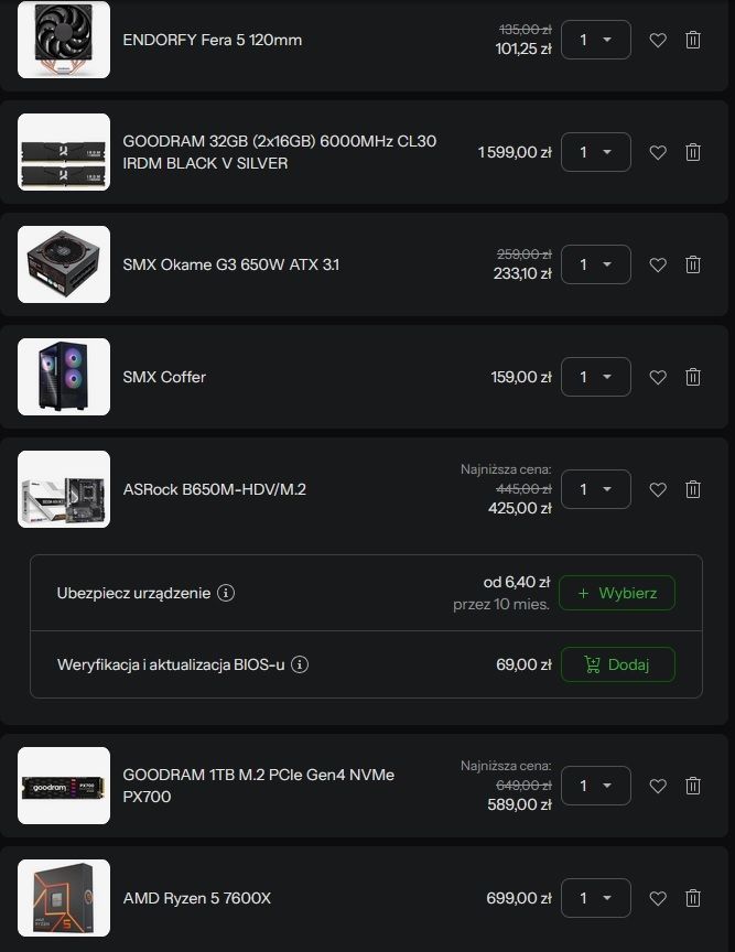

    Zrzut koszyka sklepu z podzespołami PC i cenami, m.in. Ryzen 5 7600X i ASRock B650M.
    Czy to nadaje się do kupna? 4500-5000 zł
    AMD Ryzen 5 7600X, ASRock B650M-HDV/M.2, GOODRAM 32GB (2x16GB) 6000 MHz CL30 IRDM BLACK V SILVER, SMX Okame G3 650W ATX 3.1, ENDORFY Fera 5 120 mm, GOODRAM 1TB M.2 PCIe Gen4 NVMe PX700, PNY GeForce RTX 5060 Ti Overclocked Dual 8GB GDDR7, SMX Coffer
    Do czego ma być ten PC - głównie gry, jaka rozdzielczość/Hz, czy też praca typu montaż/programy?
    Gry w 1080p
    Budżet 4500-5000 zł jest na samą budę, czy też ma w to wejść obudowa/system/monitor, i czy coś już masz ze starego kompa?
    Budżet na sam komputer bez systemu, bez monitora, klawiatury, itd.

    7500F zamiast 7600X - wydajność jest praktycznie identyczna, a ten drugi jest droższy i gorący. Za ile ta karta?

    1400zl
  • #4 21902386
    turkuc11
    Spec od komputerów
    Posty: 7931
    Pomógł: 1731
    Ocena: 1874
    w X-komie?
  • #5 21902458
    citydariusz
    Posty: 3
    morele
