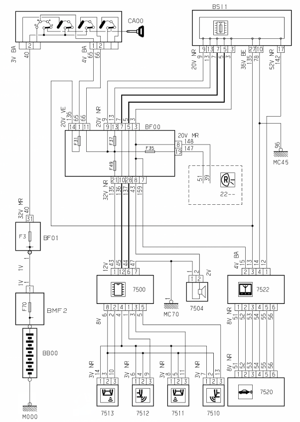

    peto200 napisał:
    Witam, mam problem z kamerą cofania w Citroen Jumper z 2009 r. Bezpiecznik S31 sprawdzony i jest ok. Ma ktoś jakieś pomysły, dlaczego ekran w ogóle się nie włącza? Z góry dziękuję wszystkim za rady i pozdrawiam forumowiczów.

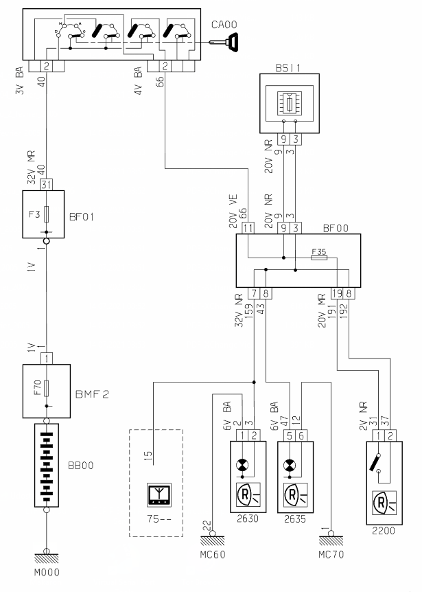

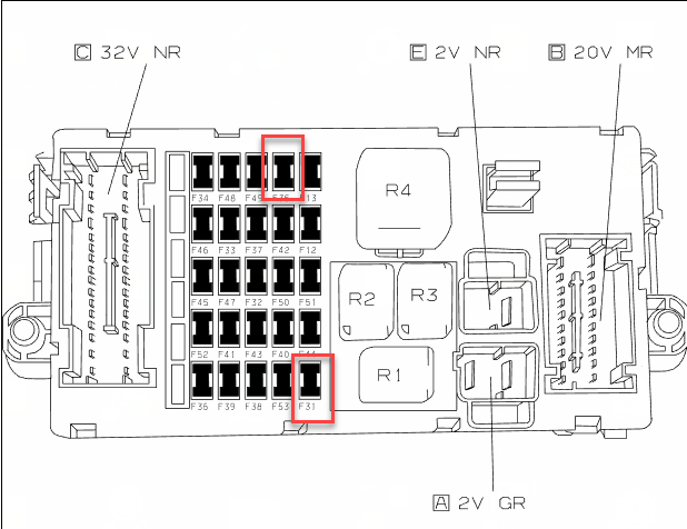

    Zacznijmy od zasilania - F31 w bezpiecznikach kabiny, strona kierowcy.
    Citroen Jumper 2009 kamera cofania nie włącza ekranu, bezpiecznik S31 OK
    Drugi bezpiecznik to F35, który zasila również światła cofania jakby co. :)

    peto200 napisał:
    Sprawdziłem obydwa... Może czujnik na skrzyni biegów to powodować?
    Zasilanie idzie przez niego (na schemacie oznaczony jako 2200), więc tak.

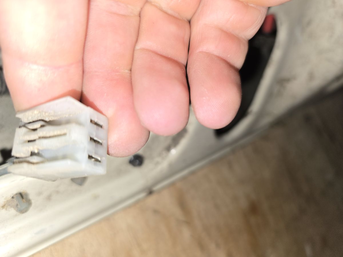

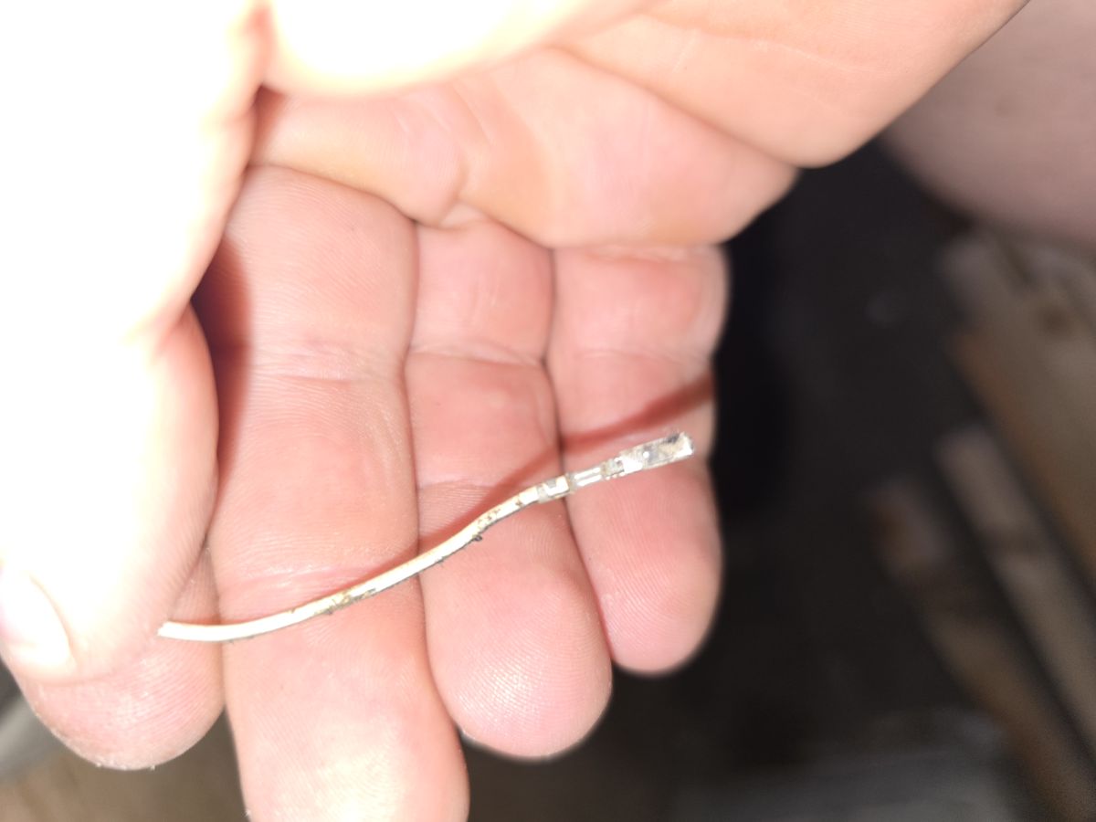

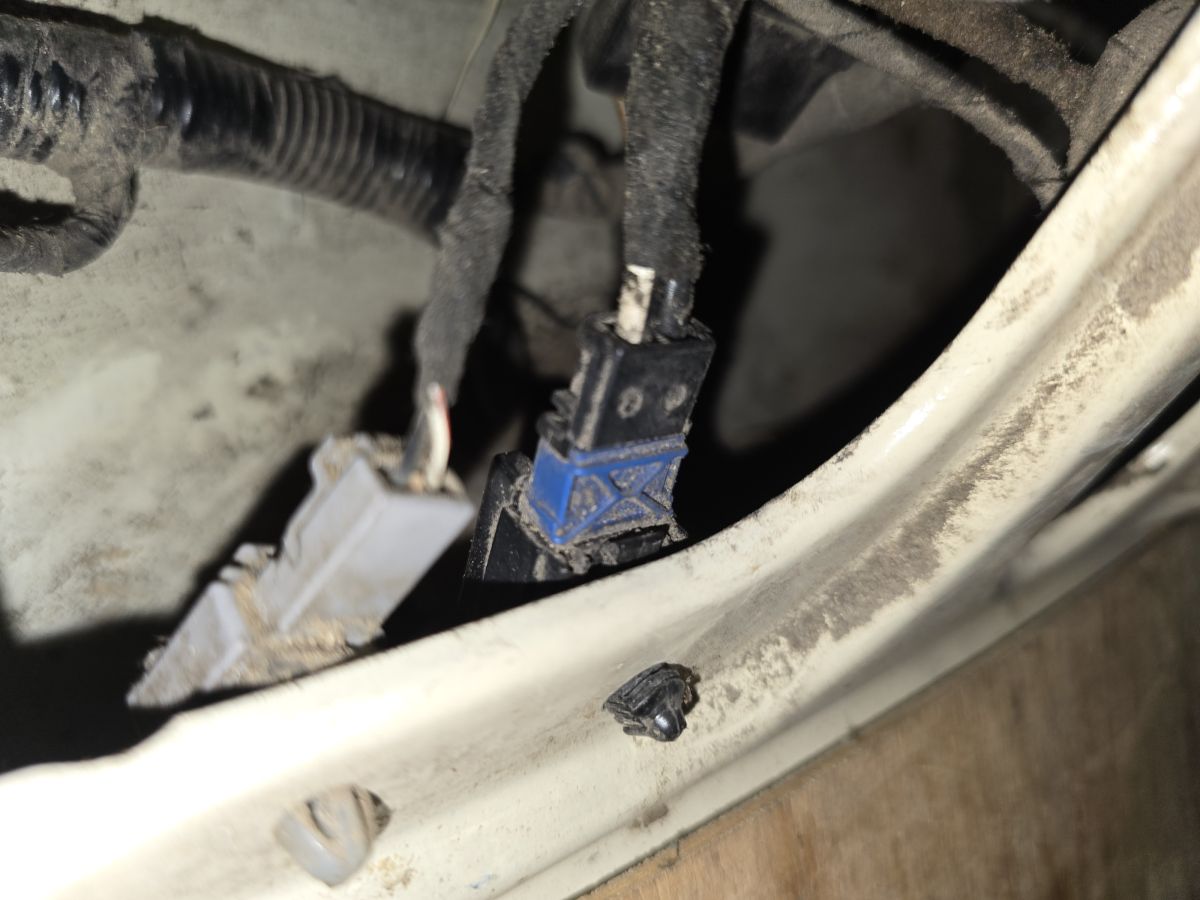

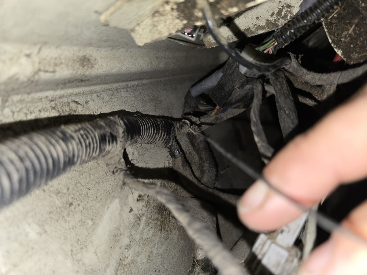

    Mechanik stwierdził, że czujnik jest ok, skoro światła wsteczne się zapalają. Może ktoś podpowie, jak go sam mogę sprawdzić? Zmieniając żarówki w tylnej lampie prawej, zauważyłem przegniłą listwę żarówkową i jakaś kombinacja była robiona, aby masę doprowadzić chyba. Coś dolutowane do listwy i wpięte w przewód czarny do kostki... Zamówiłem drugą, bo lipa straszna to była, ale przy okazji zauważyłem jakieś luźne kostki (ale to chyba normalne, że są jakieś do wyposażenia, którego nie ma) i jakiś cienki kabelek, od czego nie wiem, wrzucę fotkę, może ktoś coś podpowie. Co dalej z monitorem może być nie tak?
    Napięcie pojawia się na złączu od monitora?

    Cześć i tak zasilanie dochodzi do monitora, po przekręceniu kluczyka 12,1 V, a po włączeniu wstecznego 11,74 V. Dorzucam foty z pomiaru.

    Sprawdziłem też kostki w kamerze i jest tak, biała kostka tak jak pisałeś, 4 piny, czarna na 8, ale tylko 6 jest. Z masy przejście do czarnej kostki jest na 5 pinach, z żadnego innego pinu kostki białej do czarnej nie ma.
    Czyli tak jak na schemacie- 7 i 8 wolny. Niestety nie ma opisu jakie tam sygnały idą.

    peto200 napisał:
    Czyli jak to jest ok to monitor padł?
    To po włączeniu wstecznego jakieś niskie, ale może takie wystarczy. Prawdopodobnie łatwiej będzie zamontować w tej obudowie coś od "chińczyka" niż to naprawić.
