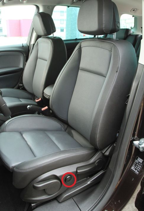

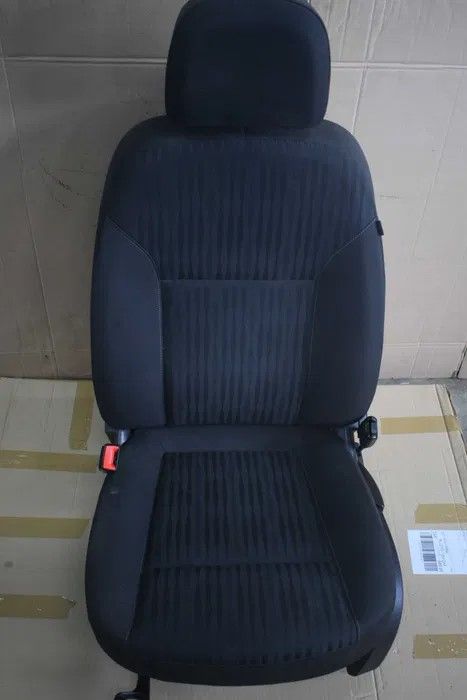

    Opel Zafira C schematy dla siedzeń przód ma ktoś. Potrzebuję informacji czy jest możliwa zmiana siedzeń zwykłych na wygodniejsze z wyższej wersji. Czy jest w ogóle możliwa. Mechanicznie powinno wszystko pasować. Zostaje elektryka czyli maty obecności pasażera. AIR BAGi i ewentualna elektryka fotela.
    Mam takie
    Opel Zafira C - schemat i zamiana foteli przód, mata pasażera, AIR BAG?
    A chce zmienić na takie
    Z oględzin wynika że są różne wtyczki dla fotela kierowcy. Dla pasażera takie same. W pasażera brakuje tylko zasilania na pompkę do odcinka lędźwiowego. Ten manipulator w czerwonym kółku. Dla kierowcy trzeba będzie wtyczkę wymienić i też zasilić manipulator a przez niego pompkę do odcinka lędźwiowego. Do granych foteli jest moduł pod fotelem kierowcy. Na szczęście wersję bez grzania są dostępne. Wychodzi że przekładka pasażera to plug n play tylko trzeba dodać zasilanie do fotela. Fotel kierowcy wymaga zmiany wtyczki fotela. W fotelu są typowo mata do obecności. Napinacz pasa (raczej pirotechniczny lub tak aktywowany ). Poduszka powietrzna i czujnik zapięcia pasa.
