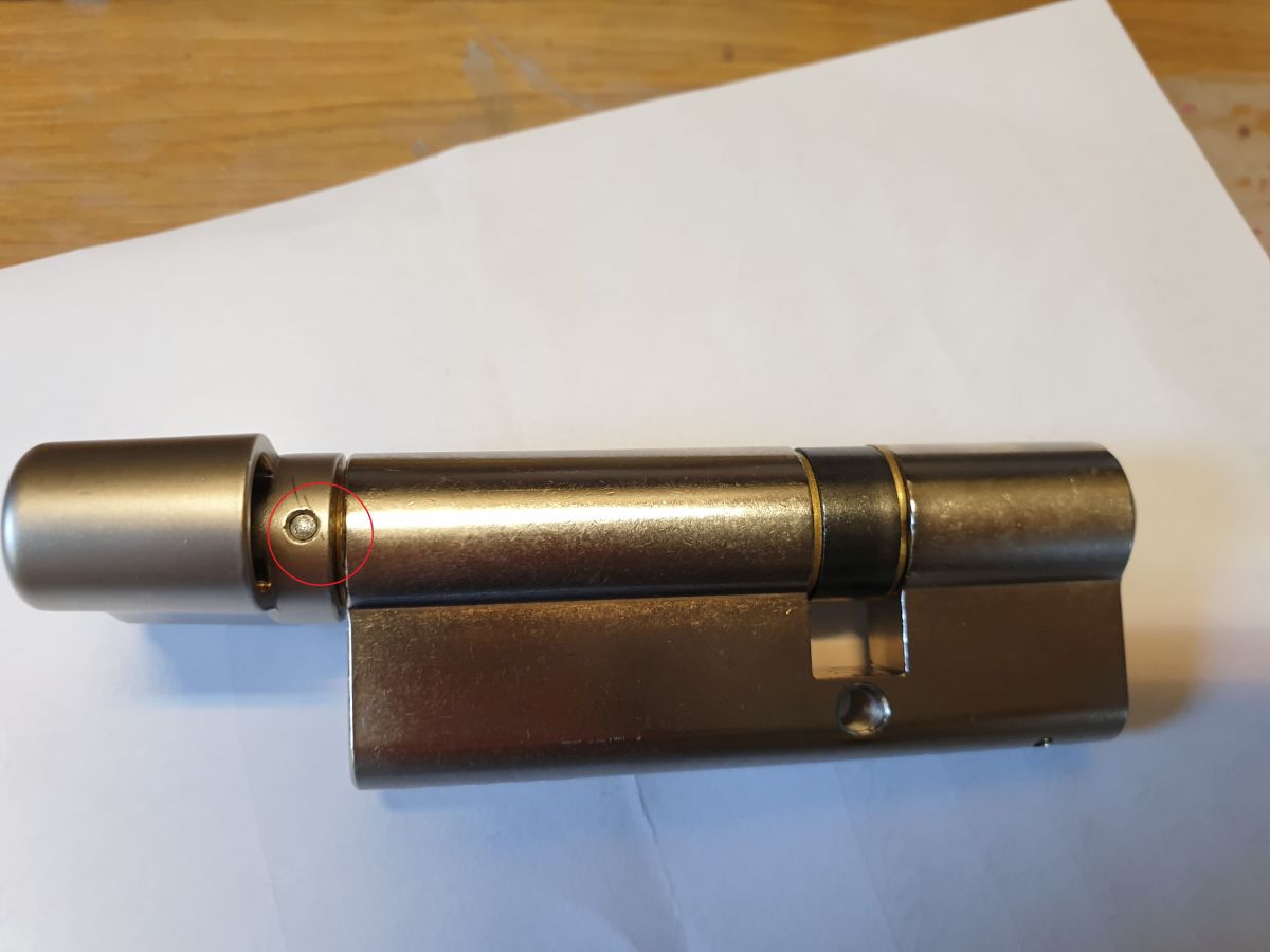

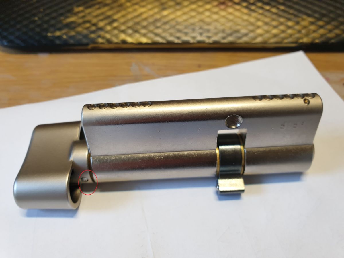

    Dzień dobry. Czy ktoś miałby pomysł, jak zdjąć gałkę z wkładki WILKA 1405B, aby zamontować pod nią maskownicę? Na szyjce gałki są takie dwie "kropki", po przeciwnych stronach. Nie da się ich wybić, mocne ciągnięcie za gałkę też nic nie daje, smarowanie WD40 nie pomogło. Wkładka fabrycznie nowa, zaplombowana. Mamy szyld AXA.
    Jak zdjąć gałkę z wkładki WILKA 1405B, żeby założyć maskownicę AXA?
    Czy na opakowaniu, wkładce albo w instrukcji jest informacja, że ta konkretna WILKA 1405B ma gałkę demontowalną? Jeśli tak, proszę też podać, czy widać jakiś wkręt, pierścień segera albo inny element mocujący poza tymi dwiema „kropkami”?
    Nie ma żadnej informacji.
    Jaki to dokładnie model szyldu/maskownicy AXA i na czym dokładnie polega problem przy montażu - brakuje miejsca na przełożenie maskownicy przez gałkę, czy średnica/sposób osadzenia po prostu nie pasuje?
    Tak, nie ma miejsca na przełożenie maskownicy przez gałkę.

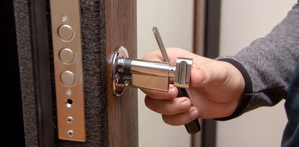

    Gałka jest niezdejmowalna. A jeśliby podane opisy montażu wkładki w drzwiach wraz gałką i tylnym szyldem okazały się niewystarczające, to proponuję oprzeć się na tej fotografii, gdzie tę wkładkę montuje się kciukiem:
    Dłoń montuje chromowaną wkładkę zamka z gałką w drzwiach, przy użyciu klucza imbusowego.

    iza1980 napisał:
    >>21903020 Niestety maskownica jest na wierzchu zamka, aż tak ciemna nie jestem |:)))
    Nikt nie twierdzi, że jesteś ciemna. Wkładkę wsuwa się na końcu, jak już są zamontowane szyldy. Kolega dał nawet zdjęcie.

  • #10 21903461
    iza1980
    Posty: 3
    >>21903222 Dziękuję bardzo. Zwyczajnie deweloper dał zły szyld do tego zamka. Tak, jak myślałam. Jesteście niezwykle pomocni. Dziękuję :))).
