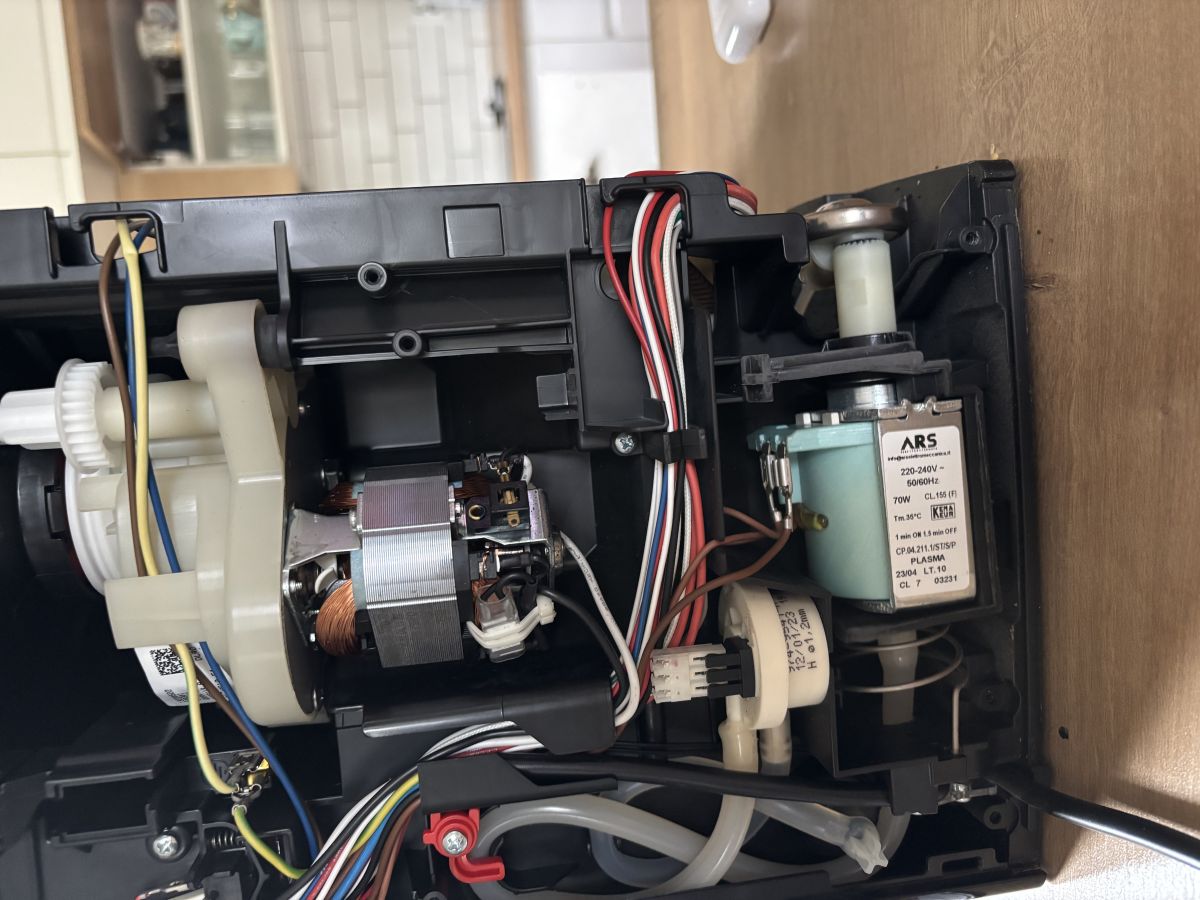

    Witam, od kilku dni ekspres do kawy DeLonghi Dinamica Plus zaczął jakoś głośniej chodzić. Kawę robi, aczkolwiek wydaje mi się, że jakoś dłużej. Czy ktoś ma jakieś podejrzenia, co to może być? Z rzeczy, które zrobiłem, to: odkamienianie, wyjąłem filtr wody oraz wyczyściłem zaparzacz. Załączam film podczas robienia kawy.

    Czyli to wina pompki? W takim ekspresie jest tylko 1? Zamówiłbym i spróbowałbym sam wymienić.
    Edit:
    Czy to ta pompka - na dole?

    Da radę sprawdzić, czy to na pewno wina pompki? Jak widać na filmiku, ekspres trochę musi „pomyśleć”, zanim zacznie lać kawę. Wygląda, jakby się męczył. Czy to są objawy uszkodzonej pompki? Oprócz dźwięku, który na pewno dochodzi z tej pompki. Znalazłem taką w internecie za 200 zł - widziałem filmik w internecie, więc powinienem sobie poradzić. Tylko nie chciałbym wymieniać na ślepo :D.

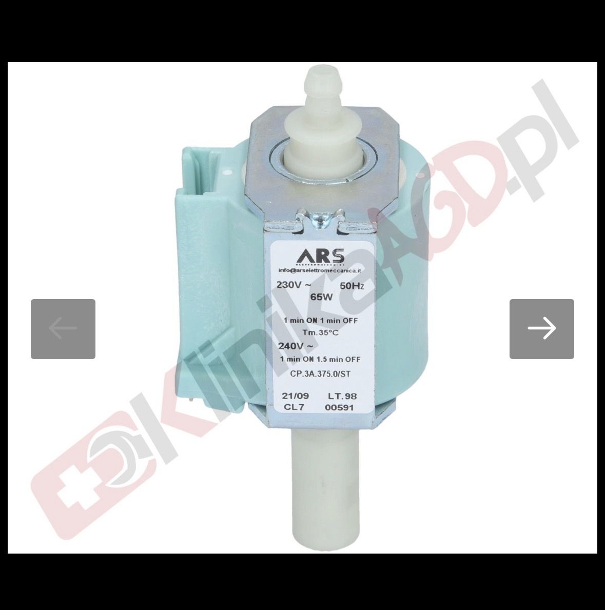

    W internecie znalazłem taką samą pompkę za 190 zł. Ale na jednej stronie pokazało mi, że niby ta jest zamiennie montowana (70 zł). Widzę, że różni się trochę parametrami, bo ma 65 W zamiast 70 W. Czy ona podejdzie? Czy lepiej jednak zamówić tę za 190 zł? (ori)
    Poniżej wrzucam dwa zdjęcia.
    1. Pompka z mojego ekspresu.
    2. Pompka proponowana jako zamiennik.
    Wnętrze ekspresu z widoczną pompą ARS 70 W, przewodami i białymi elementami mechanicznymi.
    Pompka wody ARS 65 W 230 V z etykietą parametrów, widok z przodu na białym tle

    A mógłbyś mi podać, jaki konkretny model, żeby parametry się zgadzały.

    Kup ten zamiennik który znalazłeś za 70 zł bo na pompce nie ma podanego ciśnienia roboczego i jest o 10 W mocniejsza od typowej Ulki bo przeważnie oferowane Ulki mają 35-48W. Mój oryginał pompki miał 54W i 19 bar ciśnienia roboczego a kupiłem Ulkę 48W ,15 bar.
