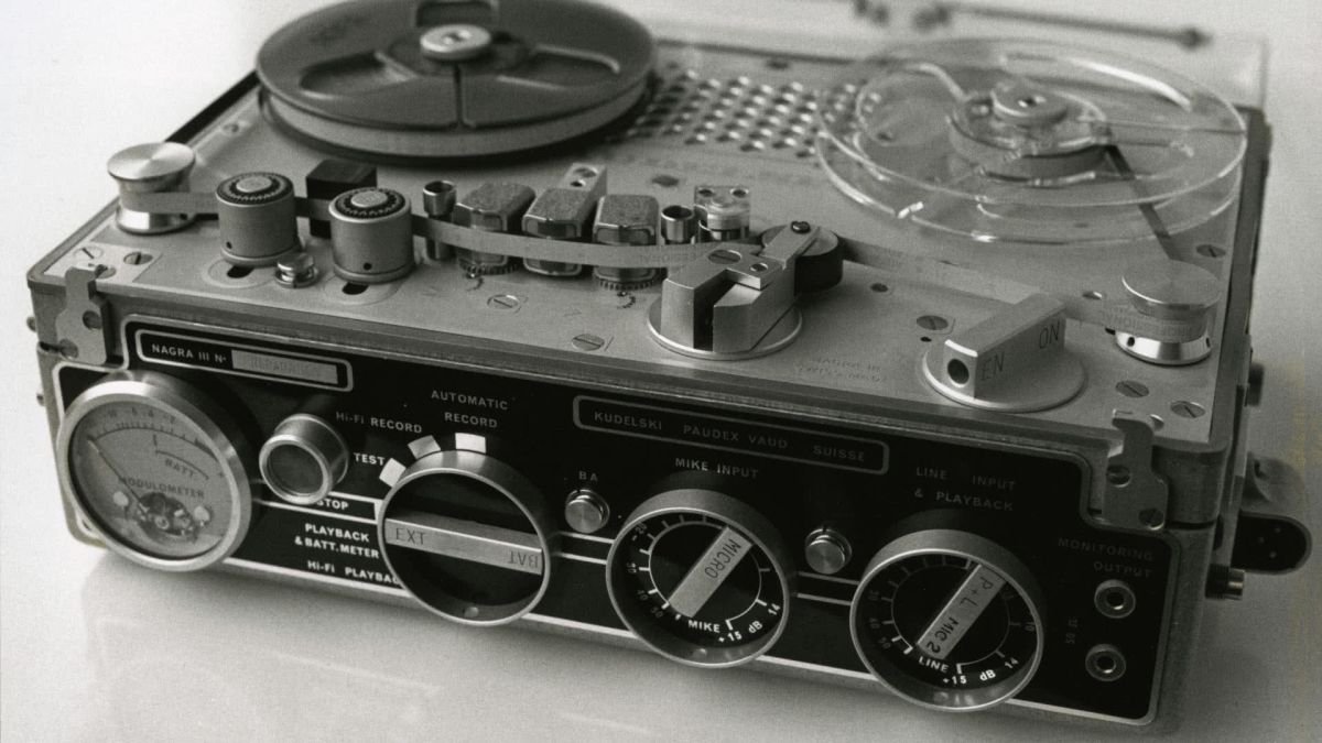

    Zaraz po drutofonach, które się nie przyjęły, dość charakterystyczne dla początkowego okresu były tak zwane przystawki magnetofonowe. Z polskich chyba najstarszą jest "Viola", produkowana siłami warszawskiej spółdzielni "Elektrotechnika". Najstarsze egzemplarze pochodzą z lat 1956-57, choć w niektórych źródłach spotkałem się także z datą 1956 r. Szczegóły tej konstrukcji i opis znajdziesz tu: https://www.technique.pl/mediawiki/index.php/...3%B3%C5%82dzielnia_Pracy_Elektrotechnika_1956
    W Polsce powszechne były także przystawki magnetofonowe importowane, głównie te pochodzące z byłej NRD, a produkowane w zakładach zjednoczenia RFT (odpowiednik naszej Unitry). Najpopularniejsze modele to "Toni" oraz "Tonko". Przystawki RFT były wcześniejsze od polskiej "Violi" i bardziej udane. To konstrukcja z 1954 rok z NRD: www.youtube.com/watch?v=MVgFQ4xFFr8 A tutaj "Tonko": www.radiomuseum.org/r/fernm_leip_tonko.html Podobno trafiały do Polski także radzieckie przystawki magnetofonowe Magnitofonnaja Pristavka MP-1 z 1954 roku:
    Zielona przystawka magnetofonowa z dwoma trzpieniami szpul, gałkami i otworami głośnika
    Prawdopodobnie pierwszym dostępnym i popularnym magnetofonem w Polsce był produkowany w NRD przez zjednoczenie RFT magnetofon BG20 (RFT Messgerätewerk Zwönitz). Sprzęt był oferowany w Polsce pod nazwą "Szmaragd" i dostępny w kolejnych latach w wielu wersjach rozwojowych (było ich łącznie siedem). Te udane modele wciąż są jeszcze do zdobycia, także w stanie w pełni funkcjonalnym. Co ciekawe, pierwszy "Szmaragd" mógł pracować z prędkością 19,05 cm/s i obsługiwać szpule z taśmą o średnicy do 18 cm. Dopiero późniejsze wersje wzbogacono także o prędkość 9,53 cm/s.
    Być może był także dostępny magnetofon (Szalagos Magnó) MOM EHR 11 lub późniejszy MOM EHR 12? Pierwsza wersja była produkowana w Węgierskich Zakładach Optycznch (Magyar Optikai Művek – MOM) od 1954 roku. To był bardzo dopracowany sprzęt:
    https://perkataigyujtemenyek.hu/gyujtemeny/mom-ehr-11-szalagos-magno
    Z Węgier mogły także dotrzeć do Polski modele Terta Magno TM 9 lub Terta 811? No i były jeszcze Hornyphon Tape Recorder „Triola” WM 4300 A, Mambo Export 368W (Stuzzi Ges. mbH; Wien, Austria) oraz Phlips EL3516/80 (Philips Austria), pochodzące z lat 1956-58. Jednak ze względu na pochodzenie z poza "demoludów" oraz znacznie wyższy koszt były prawdopodobnie bardzo unikalne.
    Ofertę magnetofonów w Polsce uzupełnił wkrótce importowany z Czechosłowacji Tesla ANP210 "Sonet duo". Magnetofon produkowano w zakładach TESLA n. p. Pardubice, w latach 1959-65. Zastąpił go późniejszy model Tesla ANP401 "Uran" (Liberec). To była już jednak bardziej współczesna konstrukcja na tranzystorach germanowych i z możliwością zasilania ze źródeł niskonapięciowych (sześć ogniw R20).

  • #5 21904368
    jazonikr
    Posty: 31
    Dziękuję za te Wasze informacje.
    Niestety, ale ciągle mówimy o produkcjach po 1954 r.
    Ja ciągle szukam sprzętu, który mógł być używany w latach 1945-1954.
    W różnych miejscach natrafiam na informacje, że był użyty magnetofon, np. do podsłuchu pokojowego. Taki zapis widziałem z 1951 r.
    I ciągle zastanawiam się, czy ta informacja dotyczyła magnetofonu szpulowego taśmowego, czy też innego, np. drutowego lub dyskowego.

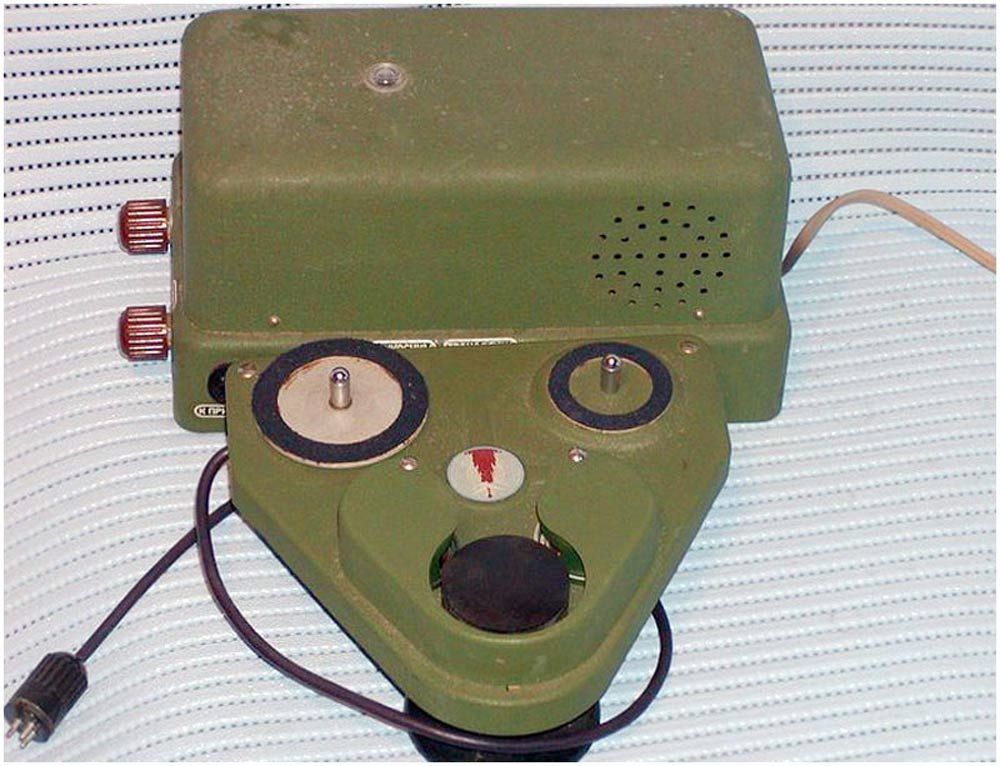

    I jeszcze znalazłem taki model magnetofonu. Ciekawe czy był wykorzystywany w naszych instytucjach mundurowych?
    https://rw6ase.narod.ru/index1/mag_ml/mg_lamp_/pm39.html

    C. Lorenz AG podczas wojny produkował różne rzeczy, chociażby maszynę Lorenza, taką większą Enigmę czy system do naprowadzania samolotów bez widoczności, radary itd. itp.
    Ruscy brali wszystko, co znaleźli, więc całkiem możliwe, że wykorzystywali każdy zdobyczny sprzęt, choćby dlatego, że w przeciwieństwie do ich kopii był niezawodny.
    Być może taka zapisana nazwa maszyny, na której rejestrowano, była potrzebna, aby wiedzieć, na czym to nagranie odtworzyć jesli sie mialo rozne urzadzenia np. niemieckie czy amerykanskie niekoniecznie kompatybilne.
