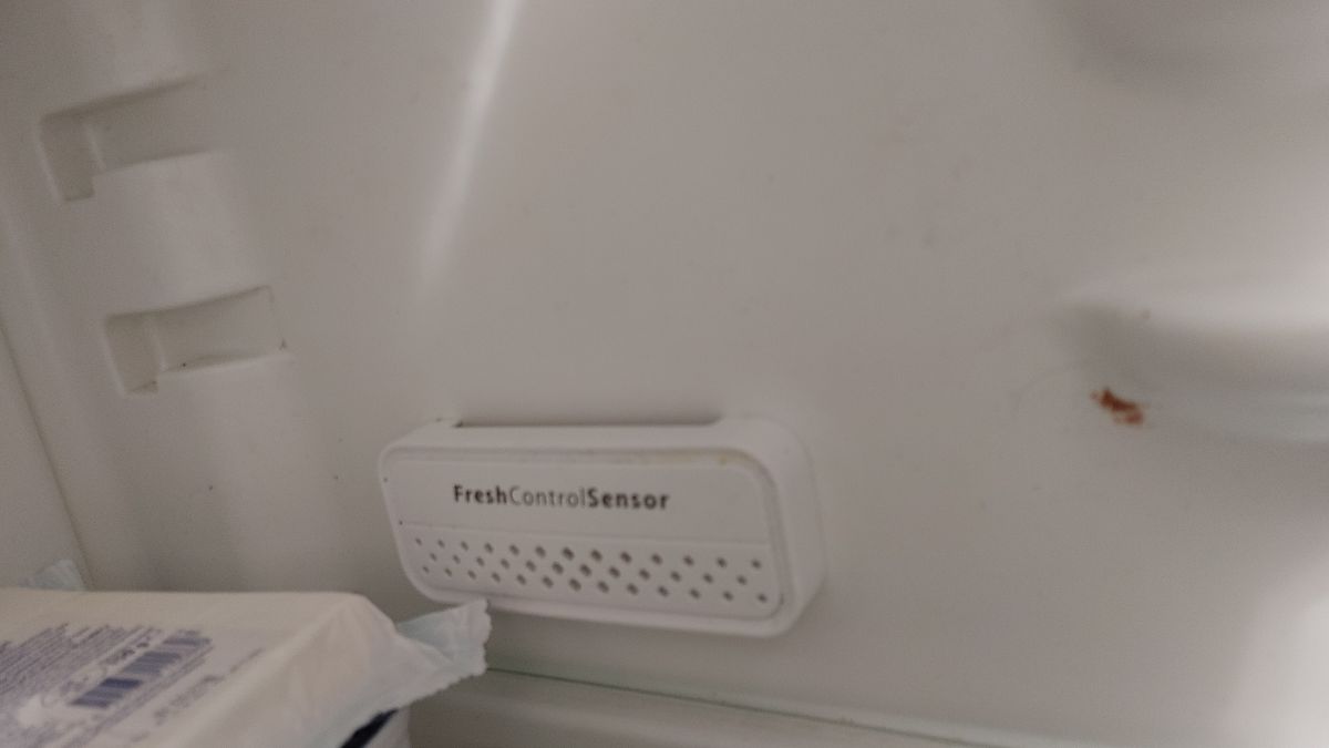

    W lodówce Whirlpool BSNF 84210X obladza się ścianka wewnątrz lodówki. Terkocze wentylator, czasami nie wlącza się w ogóle. Czasami pomaga poruszanie lodówką. Czy obladzanie zwiazane jest z tym, że wentylator nie działa, czy raczej niedziałanie wentylatora jest skutkiem oblodzenia?
    Czy oblodzenie jest tylko na ściance w chłodziarce, czy w zamrażarce / za tylną osłoną też zbiera się lód?
    Tylko w chłodziarce
    Czy lodówka i zamrażarka normalnie trzymają temperaturę, i czy po pełnym rozmrożeniu na 24 h problem na jakiś czas znika?
    Nie próbowałem jeszcze rozmrażać, temperaturę trzyma normalnie.

    "Czy obladzanie zwiazane jest z tym, że wentylator nie działa, czy raczej niedziałanie wentylatora jest skutkiem oblodzenia?"
    Niedziałanie wentylatora jest skutkiem oblodzenia, masz problem z odszranianiem.

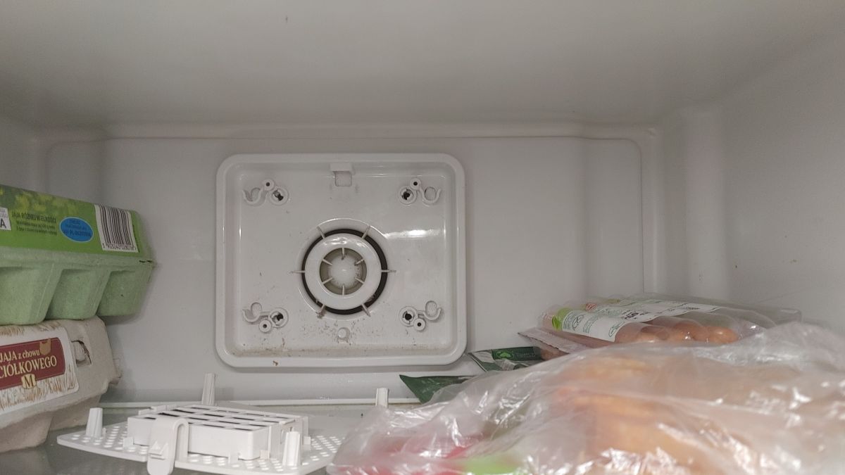

    Wentylator działa, ale strasznie terkocze. Czy on powinien działać tylko po otworzeniu drzwi?
    W jaki sposób demontuje się czujnik temperatury? Chciałbym go sprawdzić.
    Wnętrze lodówki z modułem „FreshControlSensor” na tylnej ściance i kroplami skroplin.

    Wnętrze zamrażarki z panelem wentylatora na tylnej ściance i opakowaniami jajek

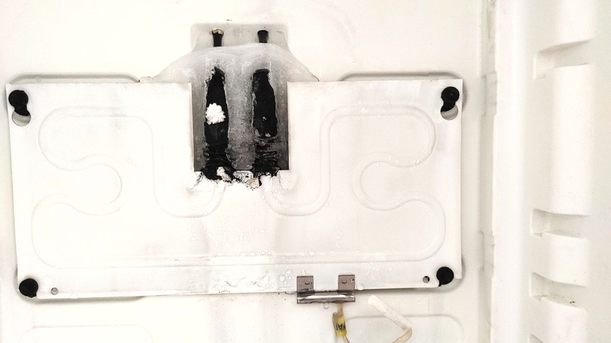

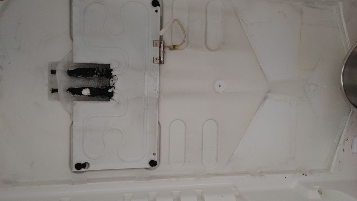

    Whirlpool BSNF 84210X - obladza ściankę, terkocze i staje wentylator? Whirlpool BSNF 84210X - obladza ściankę, terkocze i staje wentylator?
    Udało się rozebrać ściankę. Prośba o pomoc, jak dostać się do zacisków grzałki i czujnika, żeby sprawdzić rezystancję.
    Czy ta ścianka jest rozbieralna? Podejrzewam, że trzeba ją zdemontować, żeby dostać się do kostki czujnika temperatury, ewentualnie obciąć przewody czujnika i dolutować nowy na krótko? Oraz rurka termokurczliwa zabezpieczyć? Jak to robi się w praktyce?

    Dzięki za pomoc, udało się naprawić.
    Wymiana czujnika temperatury parownika pomogła.
