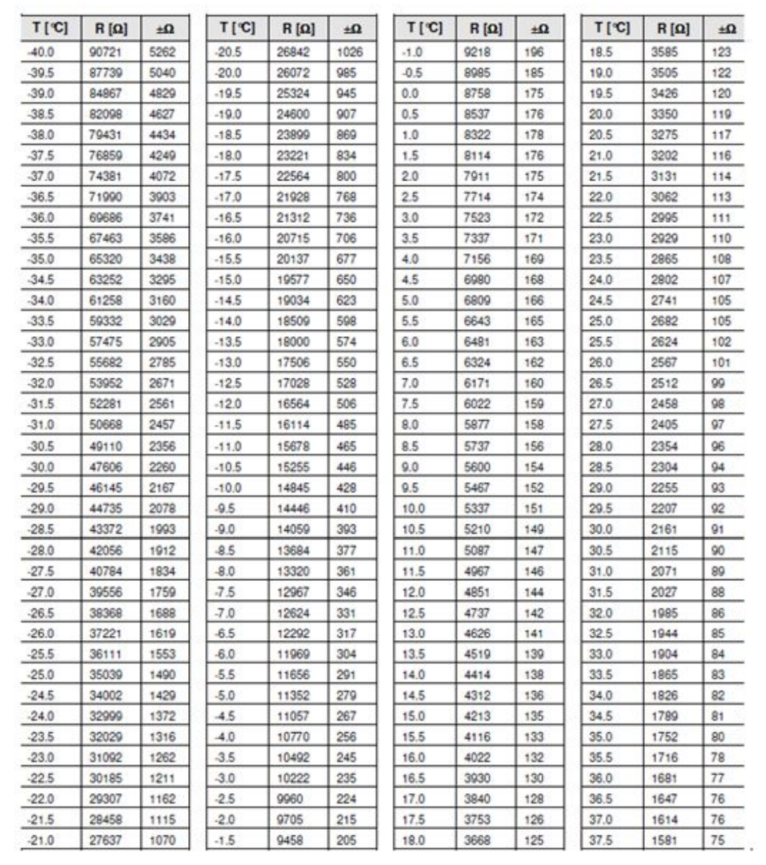

    W chłodziarce na tylnej ściance po 2 dniach od odmrożenia widać już pierwsze skropliny, a po dwóch tygodniach lód wydostaje się przez otwory. W końcu turbina zaczyna ocierać o lód i hałasować.
    Po zapoznaniu się z podobnymi tematami na forum najpierw odkurzyłem dokładnie cały tył, był mocno zapchany. Od ok. 2016 nic nie było ruszane. Pojemnik na skropliny był prawie suchy. Najniższa temperatura na najchłodniejszym ustawieniu spadła z 8 °C na 6°C na środkowej półce. Gdy drugi raz odmrażałem pojemnik na skropliny był prawie pełny. "Uwolniłem" wszystkie trzy czujniki temperatury i zmierzyłem ich rezystancję. Pomiarów dokonywałem na wypiętej od sterownika wtyczce.
    Chłodziarka:
    1. Czujnik na prawej ściance 2,99 kΩ przy 22,1 °C
    2. Czujnik za tylną ścianką 3,63 kΩ przy 22,9 °C
    Zamrażarka:
    3. 3,57 kΩ przy 22,1 °C
    Temperatura otoczenia jak widać lekko się wahała bo akurat gotował się obiad. Korzystając z poniższej tabeli wynika, że czujniki za klapą i w zamrażarce taką rezystancję powinny mieć przy około 18 °C otoczenia.
    Tabela zależności rezystancji czujników od temperatury
    Teraz nie wiem czy ryzykować zakup czujników w takiej sytuacji? Pytam dlatego że po pierwsze nie jestem pewien czy tabela jest uniwersalna dla wszystkich lodówek. Po drugie podejrzane wydaje się że czujniki 2 i 3 mają zbliżoną rezystancję, a 1 pod obudową z napisem Fresh Control inną od reszty. Może być to czujnik innego rodzaju ?
    Czytałem że może być to też ubytek czynnika ale czy mogę to jakoś jednoznacznie zdiagnozować nie posiadając sprzętu np. do oceny szczelności?
    :arrow: Poprawiłem TONI_2003

    Ten model to "oszukany No Frost" tzn. zamrażalnik jest oddzielną komorą, ma swój parownik z grzałką rozmrażającą, bezp. termicznym itp. jak w każdym typowym No Frost. Natomiast chłodziarka ma na tylnej ścianie swój parownik. Oba parowniki stanowią jeden układ (połączone szeregowo). Niestety parowniki chłodziarek po latach rozszczelniają się, urządzenie chodzi na okrągło nie osiągając temperatury potrzebnej do wyłączenia, co skutkuje zbieraniem się grubej warstwy szronu. Takie lodówki (Free Frost) można rozpoznać po wentylatorze w komorze chłodziarki, a z tyłu widać wężyk na skropliny z poziomu chłodziarki. Niestety firmy robią wszystko, byśmy nie odróżnili lodówki No Frost ( naprawialna) od wyżej opisanej. W tym przypadku kończy się wymianą sprzętu.
