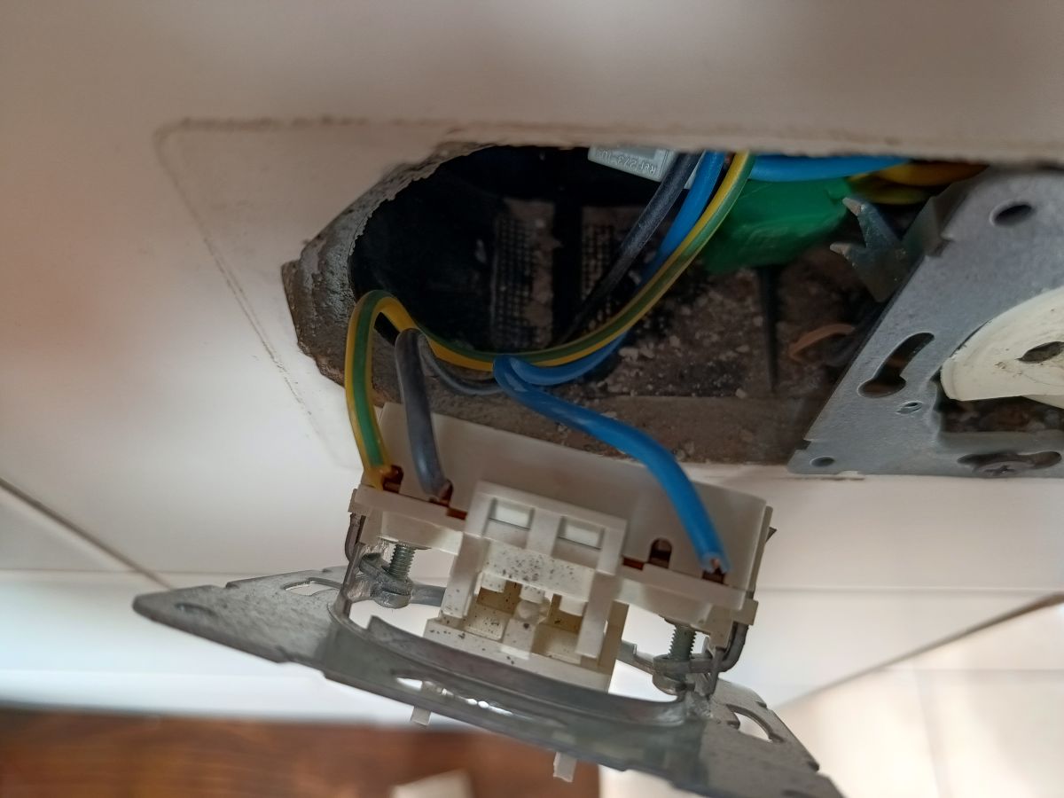

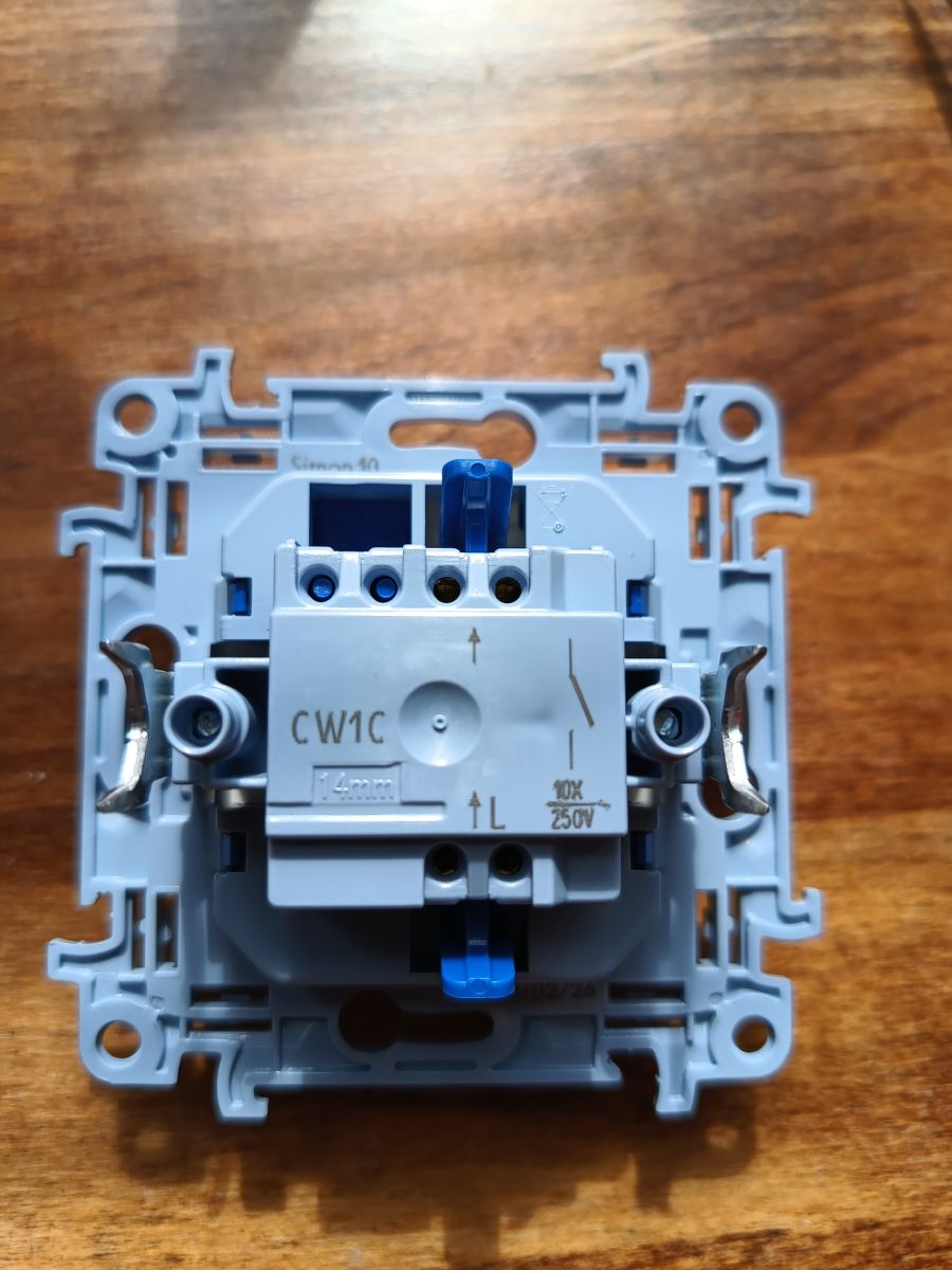

    Witam, szukam pomocy w podłączeniu włącznika. Jak podłączyć kabelki, bo chcę się upewnić, czy tak jak jest obecnie? Czy raczej w nowym powinno być od dołu czarny (faza) , a niebieski i żółto-zielony od góry ?
    Z góry dzięki za info.
    Wnęka w ścianie z demontowanym włącznikiem i przewodami niebieskim, czarnym oraz żółto-zielonym Mechanizm włącznika światła CW1C z niebieskimi elementami na drewnianym blacie

    W nowym wyłączniku widać tylko Wejście (oznaczone strzałką i "L", oraz wyjście oznaczone strzałką, więc któryś przewód nie jest potrzebny, albo nie wiadomo gdzie go podłączyć.

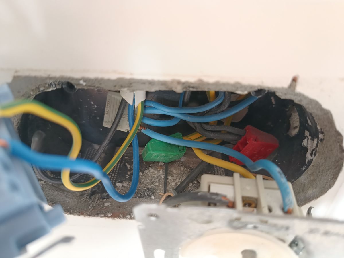

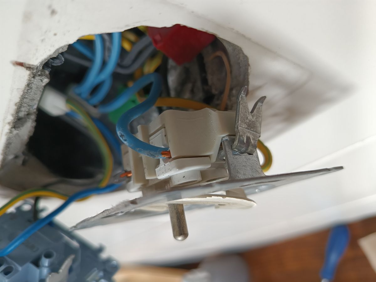

    Tu jeszcze zdjęcie gniazda i podłączenie gniazdka. Czyli ochronny we włączniku zaizolować i nie podłączać? Tylko czarny i niebieski?

    Jeśli instalacja jest zrobiona poprawnie to powinno tam być gniazdo a nie wyłącznik. Jeśli tam ma być wyłącznik to robił to paprok to pytaj się jego.
    Zgodnie z oznaczeniami powinno być na czarnym faza, niebieskim neutralny a na ż-z PE, czyli gniazdo tam powinno być.
    A może instalacja jest ok tylko wszystkiego nie pokazujesz?

    Pokazałem wszystko na zdjęciach. Kto to robił wcześniej, nie wiem. Ale podłączyłem czarno od dołu, niebieski od góry, a żółto-zielony zaizolowałem. Obok gniazdko podłączyłem jak w starym. Działa.
