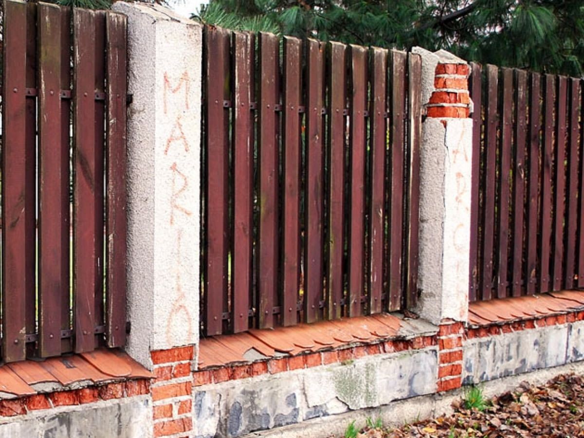

    Temu:
    Drewniany płot na murowanej podmurówce z uszkodzonymi, kruszącymi się słupkami
  • #5 21905483
    Koll0
    Poziom 5  
    Posty: 90
    Ocena: 8
    collie2 napisał:
    Temu:
    Tu nie ma styropianu, nie wiadomo czy jest jakaś izolacja itp.
    Tak samo jak znajomy płacze, że odnawia ogrodzenie frontowe tynkowane, bo co jakiś czas mu odchodzi. Ale izolacji przeciwwilgociowej kiedyś nikt nie zrobił i teraz zbiera pokłosie tamtej fuszerki.
    Nie chce zrobić "gołego" bloczka bo będzie jak ja zdjęciu powyżej.

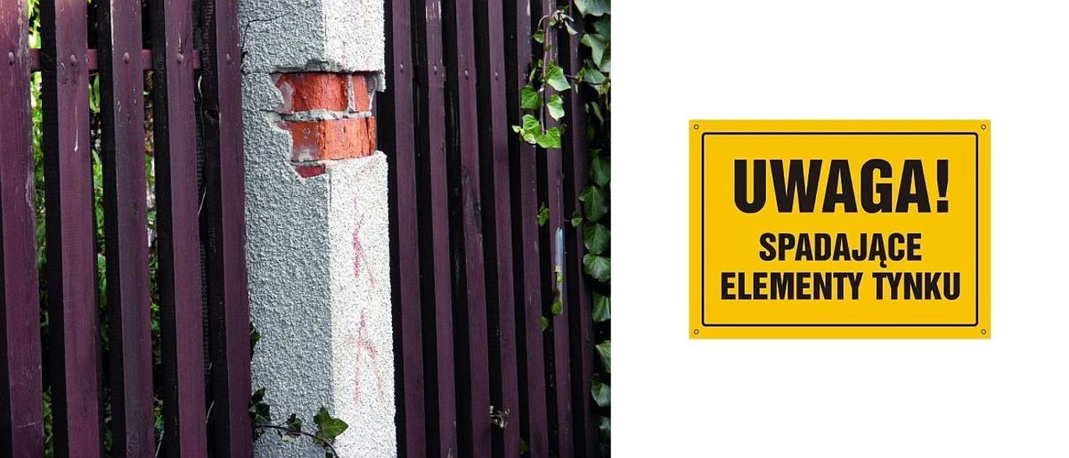

    Mocna siatka może być tu najważniejsza, bo odspojony tynk będzie trzymać w kupie i nie spadnie on dziecku (albo psu) na głowę.
    Ogrodzenie frontowe z silikatu lub betonu komórkowego pod tynk - czy to zda?
  • #9 21905666
    ando09
    Posty: 400
    Pomógł: 25
    Ocena: 47
    >>21905533
    Takie tabliczki to można zawiesić na zabytkach. Jeśli autor zrobi zgodnie ze sztuką to nic nie odpadnie. Tak jak i z nowo budowanych domów nic nie odpada.
