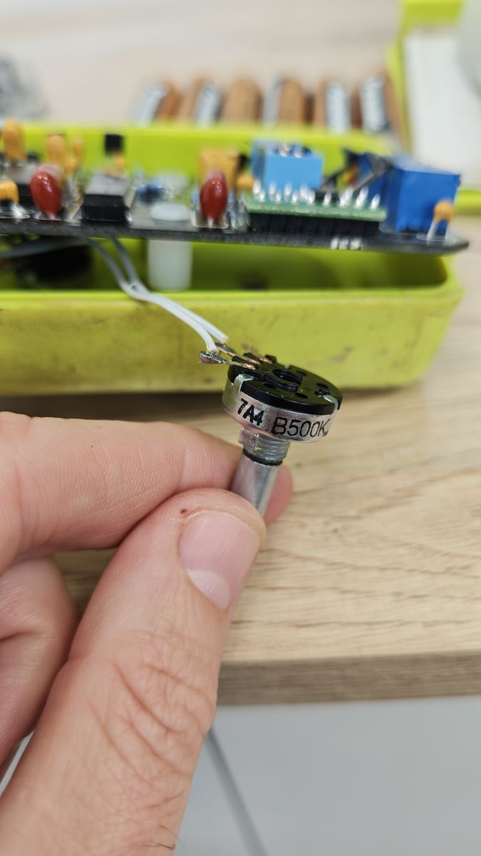

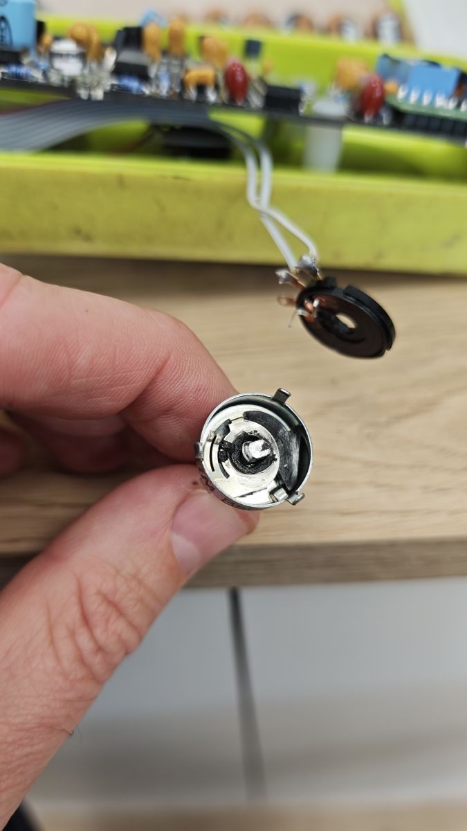

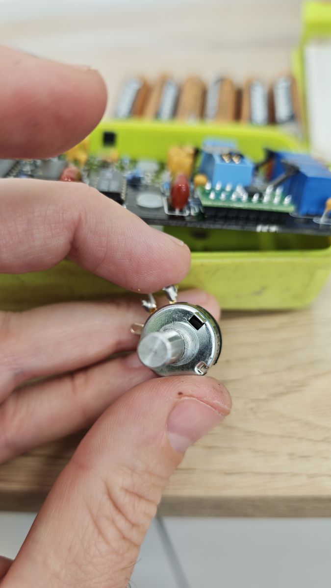

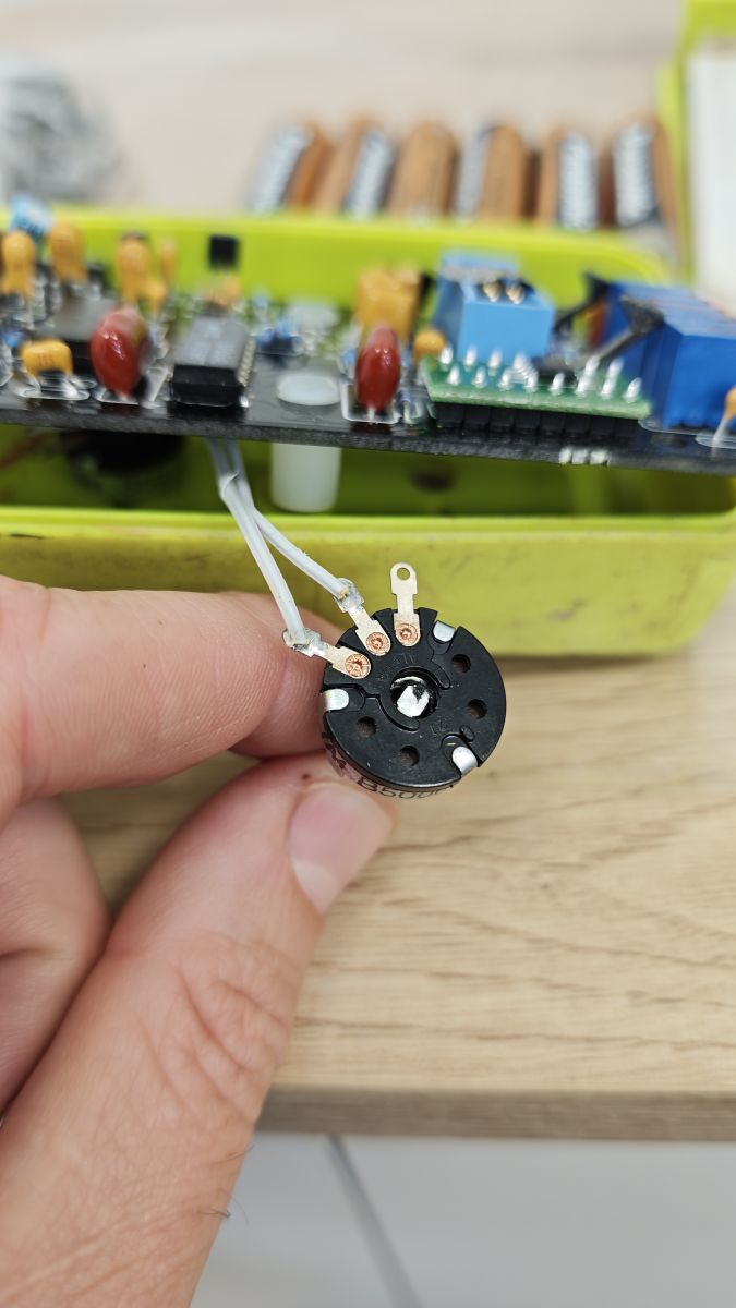

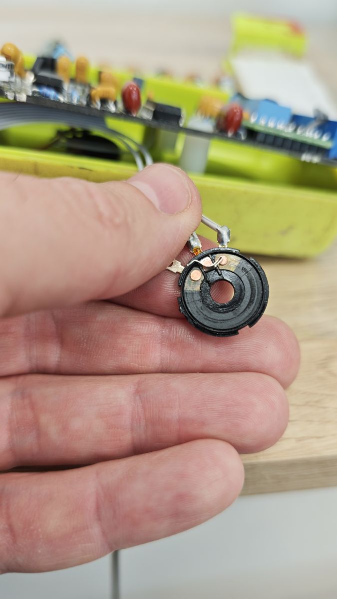

    Poszukuję takiego potencjometru do magnetometru. Prawdopodobnie jest uszkodzony, bo kręci się dookoła, a sprzęt (magnetometr Magna-Trak 102) ma już swoje lata. Nie da się ustawić czułości urządzenia. Z napisów, które są na nim widoczne, to Alpha 27 na czarnym dekielku oraz 7A4 B500K. Jest ktoś w stanie nakierować mnie na taki sam lub jego zamiennik? Sam nie jestem w stanie znaleźć. Pokrętło jest gładkie ze śrubką stożkową kontrującą, która w niego się wrzyna.
    Alpha 27 7A4 B500K - jaki potencjometr/zamiennik do magnetometru? Alpha 27 7A4 B500K - jaki potencjometr/zamiennik do magnetometru? Palce trzymają metalowy potencjometr z gładkim wałkiem; w tle płytka elektroniczna w zielonej obudowie.
    Dłoń trzyma czarny potencjometr obrotowy z przewodami; w tle płytka elektroniki w żółtej obudowie. Zbliżenie na potencjometr obrotowy trzymany w dłoni, z płytką elektroniki w tle

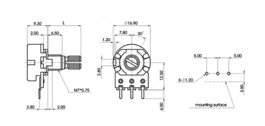

    B500K czyli właściwie rezystor o zmiennej oporności (wykorzystany ślizgacz i jedna strona) 500 kΩ o charakterystyce B (liniowej) np. ten pasujący elektrycznie a mechanicznie sprawdź.
    Tutaj masz wybór różnych.
