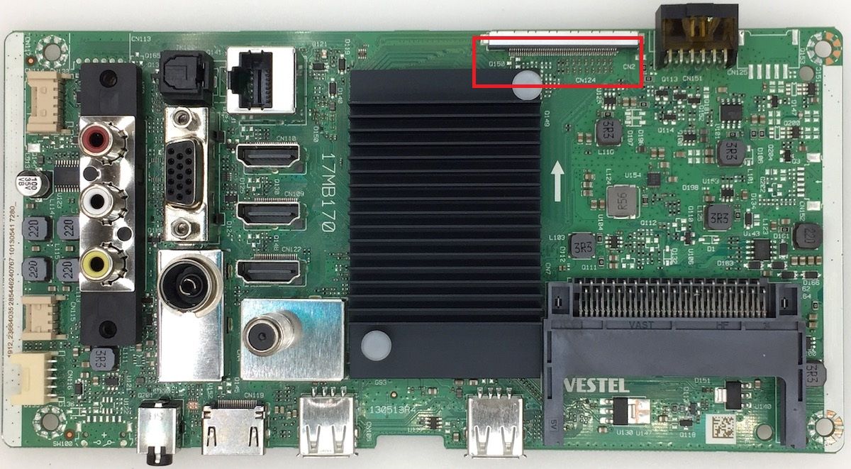

    Witam wszystkich, potrzebuję pomocy w rozwiązaniu problemu z telewizorem od znajomego. Zepsuła mu się płyta główna Vestel 17MB170 10129490 TV HITACHI 55HAK5751 i kupił używany, który ma dźwięk ale nie ma obrazu; ta płyta główna jest do TV 50" a nie 55". Wszystkie kroki wskazują, że możemy zaktualizować poprawny kod (firmware) do tej płyty głównej i telewizor będzie działał.
    Czy ktoś może mi pomóc uzyskać ten firmware? Załączam zdjęcia płyty głównej i modelu telewizora.

    Płyta główna urządzenia z radiatorem i złączami HDMI, USB, VGA, Ethernet oraz gniazdami AV

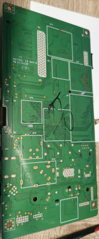

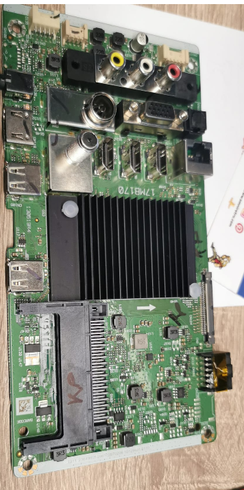

    Czy możesz napisać pełne dane naklejki / etykiety z panelu LCD i z obu płyt głównych (oryginalnej i używanej), nie tylko 17MB170 / 10129490?
    Oryginalna płyta główna TV: HITACHI 55HAK5751. Código Vestel: 10129490. Płyta główna: 17MB170. Obudowa Vestel Android TV. Panel 55T32-C0L.
    Używana płyta główna TV: HITACHI 50Hxxxxxx. Płyta główna: 17MB170.

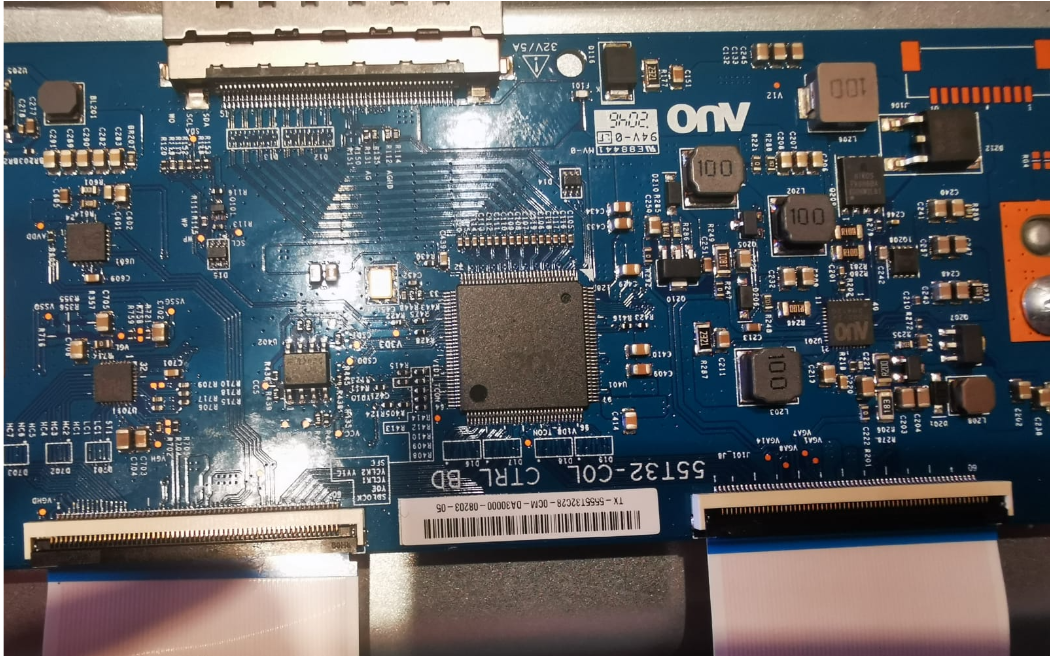

    napisz kod i zamieść zdjęcie modułu tcon (jeśli jest obecny)
    oraz kod i zdjęcie sterownika panelu

    Vestel 17MB170 10129490 firmware dla Hitachi 55HAK5751 brak obrazu

    plik, który ci wysłałem, jest odpowiedni dla tego modułu tcon
    jeśli to nie zadziała, być może 50-calowa płyta główna nie pasuje do 55-calowej
    sprawdź, czy są jakieś różnice w komponentach w tym obszarze
    Płyta główna urządzenia z radiatorom i złączami AV, HDMI, USB oraz tunerem; u góry zaznaczony obszar.
