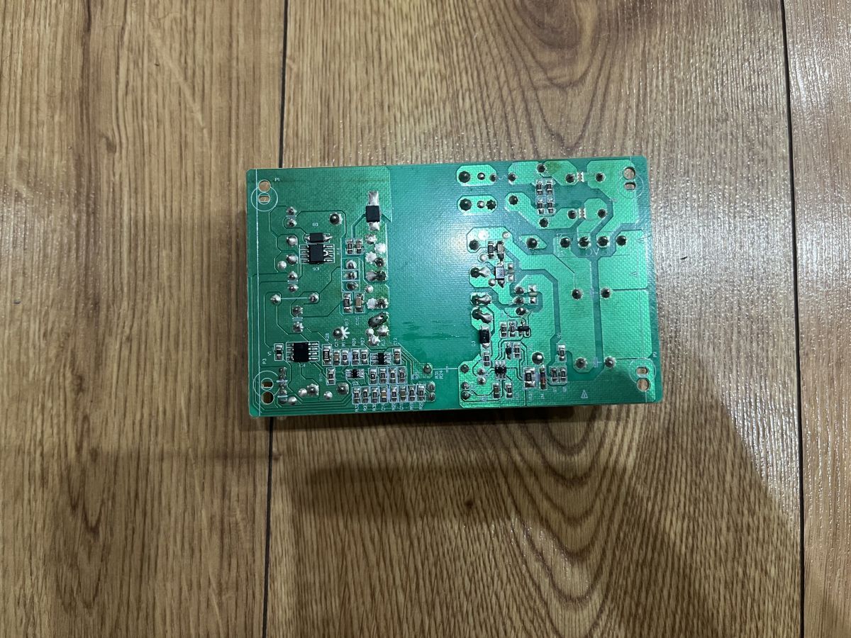

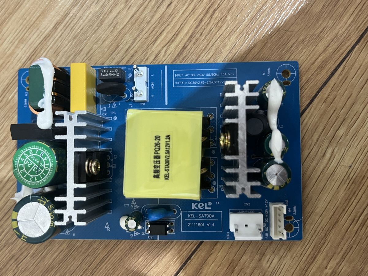

    Projektor Apollo p40 po wyłączeniu piszczy , dzieje się to tylko właśnie wtedy na czuwaniu , rozebrałem go i na pewno ta cześć jest odpowiedzialna za to, proszę mnie pokierować gdzie tu szukać przyczyny ?? który kondensator może być za to odpowiedzialny ??

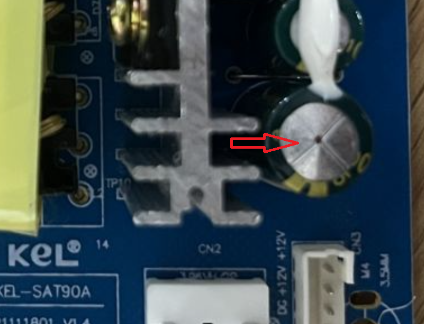

    Zacznij od wymiany zaznaczonego na foto niżej spuchniętego kondensatora.
