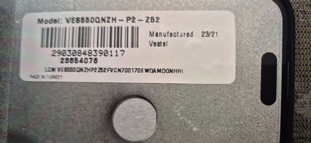

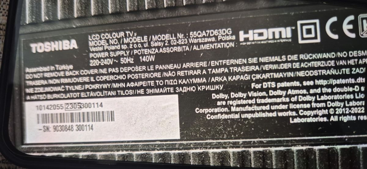

    >>21908133
    Etykieta z kodem kreskowym na metalowej obudowie; widoczny model VES550QNZH‑P2‑Z52
    Etykieta na tylnej obudowie telewizora Toshiba z modelem 55QA7D63DG i parametrami zasilania

    Dane z naklejek — mamy już kluczowy brakujący element
    Ze zdjęcia matrycy wynika, że panel to:
    Kod: text
    Zaloguj się, aby zobaczyć kod
    Na etykiecie TV potwierdzony jest model:
    Kod: text
    To jest już znacznie lepszy komplet danych do szukania właściwego pliku naprawczego

    To powinno znacznie zwiększyć szansę, że ktoś z archiwum Vestela dobierze właściwą paczkę.
    Moja praktyczna sugestia
    Najpierw szukałbym dokładnie pliku dla:
    Kod: text
    Jeżeli uda się go zdobyć, wykonaj recovery z USB. Jeśli aktualizacja nie wystartuje albo zakończy się niepowodzeniem, wtedy trzeba iść w stronę diagnostyki eMMC, a nie kolejnych losowych wsadów.
    Nie wgrywaj paczek od modeli typu
    55QA5...
    55UA...
    albo innych Toshib z MB185, jeśli nie ma potwierdzenia zgodności z panelem VES550QNZH-P2-Z52. Tutaj zgodność panelu jest równie ważna jak zgodność płyty głównej.
