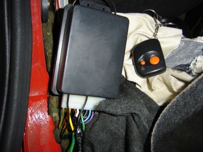

    Witam.Czy jest możliwe rozpoznać typ alarmu jeżeli na nim nic nie pisze.Poprzedni właściciel nic nie wie na jego temat.Dotarłem do elektryka co go montował,ale on mówi,że bez schematu nic mi nie umie powiedzieć.W czym rzecz?Otuż chciałbym żeby pracował na cichym przełączaniu.Druga sprawa,to "działa - nie działa".Czasem tak bywa,że obchodzę samochód dookoła i cisza nie chce mnie wpuścić do środka,muszę drzwi otwierać kluczykiem no a wtedy obciach bo wyje syrena,ale wtedy mogę go pilotem wyłączyć.Kiedyś działał z czwartego piętra a teraz z 5-6m albo dopiero przy aucie.Co jest grane?Może ktoś doradzi.Najważniejsze po czym go rozpoznać co to za typ.

    Najprawdopodobniej ci bateria w pilocie pada. Wymień na nową i powinno być po problemie. Czasem trzeba podregulowac pilota (wewnątrz powinien być trymerek). Ale to jak wymiana baterii nie pomoże (fabrycznie jest ustawiane na optimum). Trzeba znaleźć centralkę alarmu i może na niej jest coś napisane. Lub w niej. A jak nic nie znajdziesz, to zrób fotki centralki i pilota i wrzuć tu. Może uda się rozpoznać co to za cudo...

    tylko fotki:
    - pilot,
    - centralka,
    - wnętrze centralki.
    Im więcej informacji, tym lepiej.
    czy to auto z polski? Czy alarm był montowany w polsce, czy przyjechał z zagranicy?

    Oto fotka centralki i pilota.Auto sprowadzone trzy lata temu,
    ja kupiłem w tym roku w czerwcu w Polsce.Alarm montowany
    w Polsce w warsztacie.Wnętrze centralki zrobię jutro,nie
    wiedziałem że będzie potrzebne.

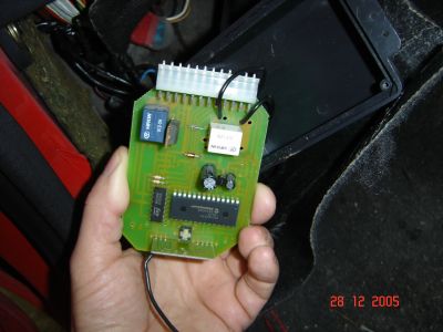

    Oto zdięcie wnętrza centralki alarmu.Chciałbym tu jeszcze dodać,że do tego alarmu ten sam fachowiec dołączył centralny zamek z drugą centralką.Może to ma wpływ,choć z początku jakiś czas było wszystko "ok".

    Prosiliście o zdjęcia,sądziłem że mi pomożecie rozszyfrować typ tego badziewia.Wnioskuję,że to jest samoróbka i dlatego jest nie rozpoznawalny.Szkoda...Pozdrawiam.

    Pilot podobny do FOX a ale centralka mi nic nie mówi najlepiej wytnij stary alarm i za 100 zł załóż sobie nowy . Instrukcja montażu jest tak napisana że dziecko go zamontuje . I będziesz miał spokój ze starym szanklem. wykorzystasz okablowanie ze starego alarmu !
