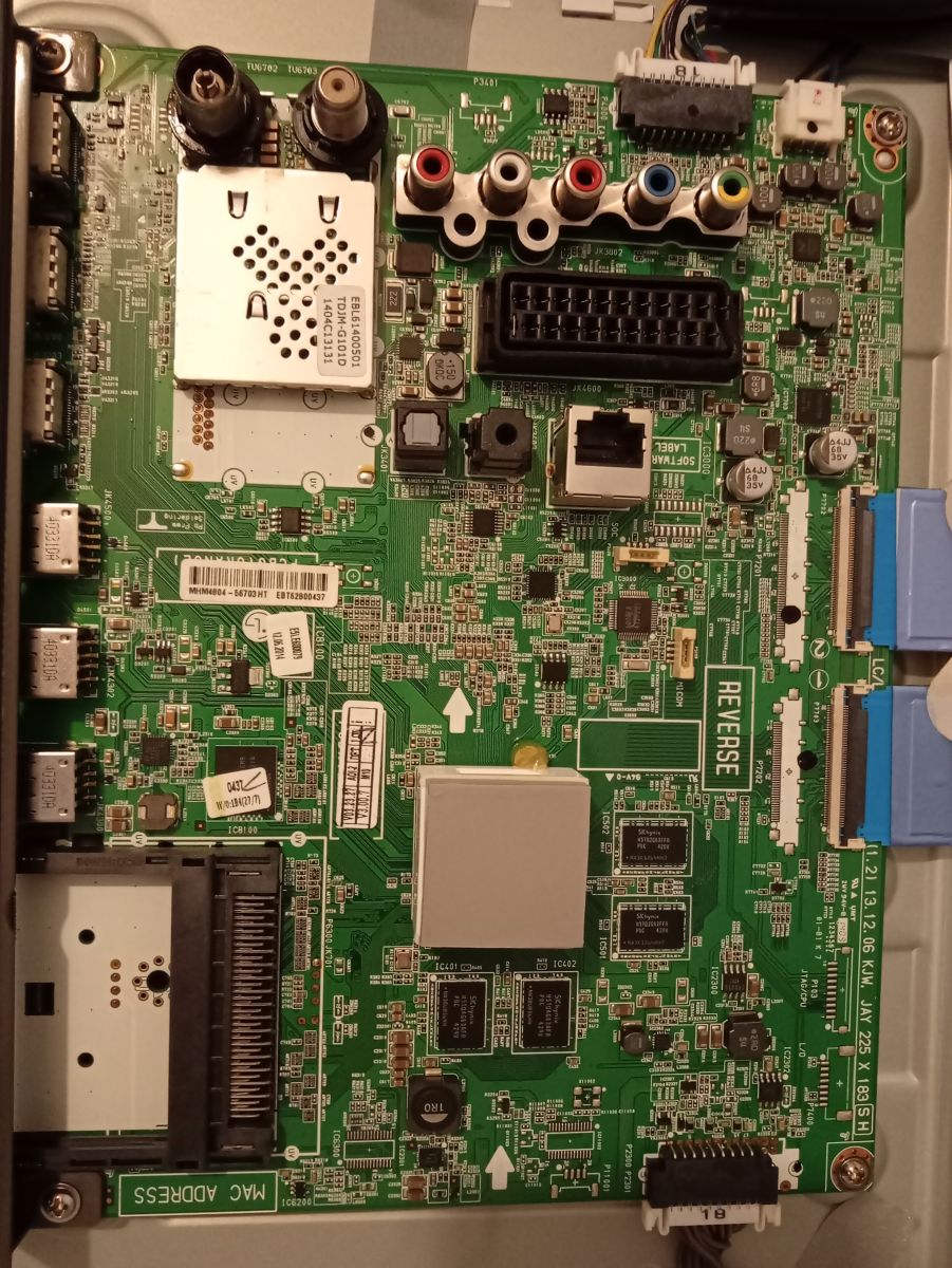

Telewizor uległ przepięciu wraz z innymi urządzeniami podpiętymi do przedłużacza, odkąd nie jest w stanie załadować oprogramowania i w nieskończoność wyświetla się tylko logo LG. Wymiana płyty zasilającej na działającą nie pomogła, więc pewnie chodzi o płytę główną.
Płyta to EAX65384005, a telewizor 42LB650V. Można to jakoś naprawić w domowych warunkach, czy lepiej ją wymienić?
Czy telewizor tylko wisi na logo, czy robi też restart w pętli / reaguje na pilota i przyciski, oraz próbowałeś uruchomić aktualizację lub recovery z pendrive'a?
Telewizor nie reaguje na pilota, posiada tylko przycisk włączania i działa on. Próba wgrania firmware przez pendrive nie powiodła się, telewizor na niego nie reaguje.
Sprawdzałeś coś na płycie głównej po przepięciu - np. napięcia z lokalnych stabilizatorów, zwarcia, grzejące się układy albo widoczne uszkodzenia elementów?
Jedynym widocznym uszkodzeniem w telewizorze jest przepalony bezpiecznik w płycie zasilającej, która została wymieniona na nową. Płyta główna wizualnie wygląda w porządku.
