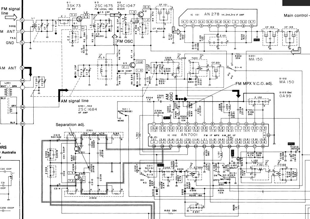

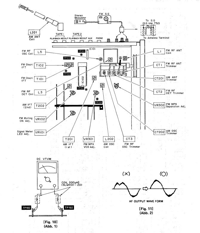

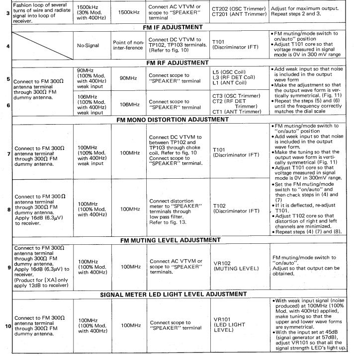

    Mam problem z tunerem FM w antycznym Technics SA-303. Radio niby odbiera, częstotliwość na skali zgadza się dokładnie z odbieraną stacją, ale poziom dźwięku w punkcie dostrojenia (na ucho) jest bardzo mały, a tuż obok, gdy pojawia się dodatkowy szum i zniekształcenia poziom dźwięku gwałtownie wzrasta. Stereo nie włącza się nigdy, 19kHz precyzyjnie ustawione, układ MUTE/Stereo w pozycji Stereo nigdy nie odblokowuj toru audio. Poziom sygnału antenowego zapala 4 Ledy. Zgodnie z SM pkt 4 FM IF Adjust: No signal / woltomierz między TP102 i TP103, powinienem ustawić cewką T101 na 0V. U mnie reguluje się od 1V do 0,415V po całkowitym wykręceniu rdzenia. Po wsadzeniu pręcika aluminiowego można zjechać do 0,315V. Utknąłem. Czyżby cewka dyskryminatora T101 mogła zmienić swoje parametry ?

    Sprawdż Diody przy AN7001 i wszystkie na PCB Technicsa
