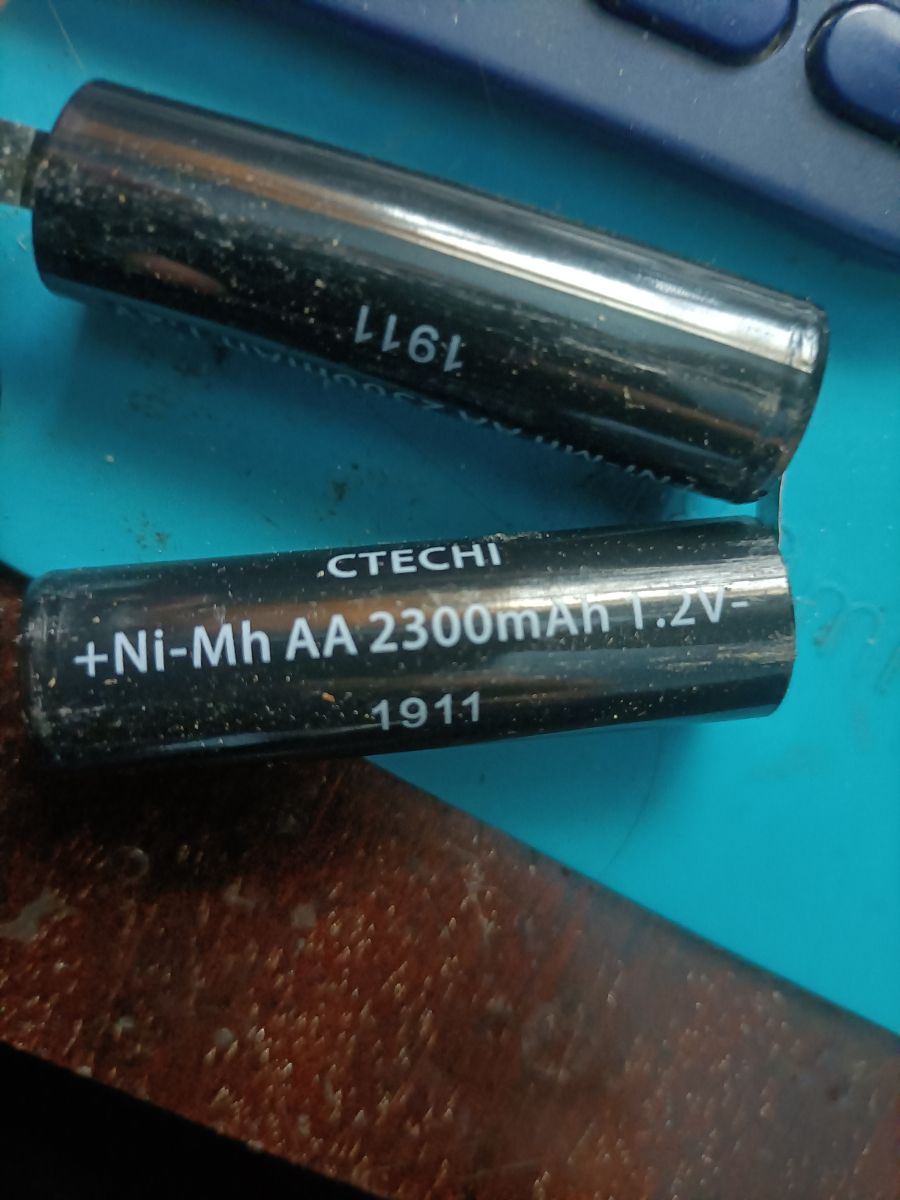

    To jest bateria z noktowizji. Właśnie takie z blaszkami tylko czy eneloopy mają takie w ofercie. A Enrgizer jak wypada? Tylko jak widzę to eneloop ma z blaszkami ale nadal są to te same akumulatorki z tym wystającym plusem. Poszukuję tych płaskich gdyż mogą się nie zmieścić.

    Białe są dla urządzeń o "normalnym" poborze, a czarne Pro o zwiększonym - w specyfikacji są dane. Białe mają 2100 cykli, a czarne 500.
    Oryginalnie zastosowane ze zdjęcia, to jakieś chińskie o nieznanych parametrach, a wiadomo jak jest z napisami na takich produktach. Tak więc uważam, że te eneloopy białe ze sprawdzoną specyfikacją i tak na starcie są sporo lepsze od tych chińskich. Jak już się upierasz na koniecznie większą pojemności, to oczywiście Pro też możesz zastosować lecz nie widzę, żeby ten noktowizor potrzebował większego prądu.
