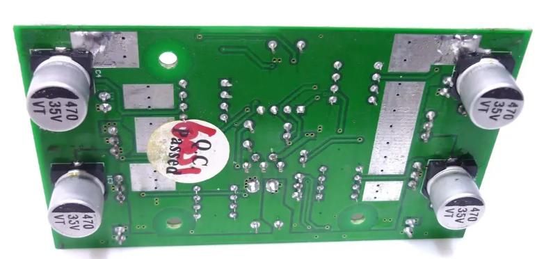

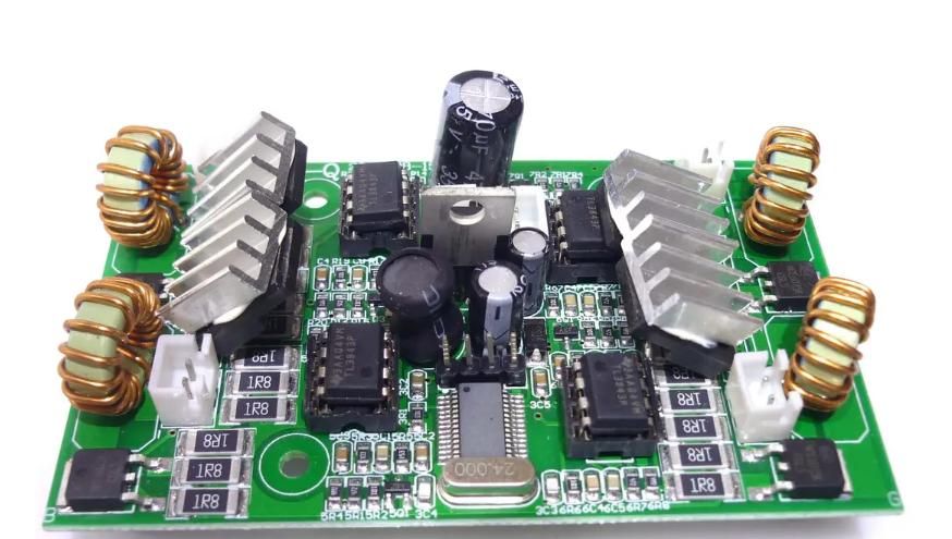

    Pytanie, miał ktoś do czynienia z tą płytką na zdjęciu?
    Opis płytki to 60 W-Q, jest też data 2015-08-15, to wszystko.
    Po uszkodzeniu zasilacza i wymianie na nowy głowa nie świeci żadnym kolorem. Natomiast reset w poziomie i w pionie działa prawidłowo. W tej płytce wymieniłem dwa elementy: podwójną diodę i tranzystor na czerwonym kolorze, bo były uszkodzone. Co jeszcze mogło się uszkodzić, jest kontroler bez opisu i cztery układy PWM TL3843P.
    Zielona płytka PCB z cewkami, radiatorami i kondensatorami elektrolitycznymi, widok z góry
    Zielona płytka PCB od spodu z czterema kondensatorami 470 µF 35 V i naklejką “QC Passed”
