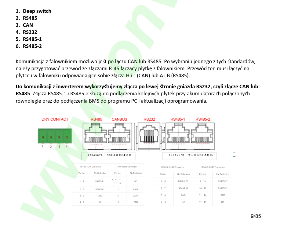

    Witam. Potrzebuję pomocy w podłączeniu komunikacji BMS JK z falownikiem anenji. W BMS-ie znajduje się port CAN, czteropinowy, a w falowniku wyjście RJ 485. Czy ktoś wie, jaki adapter kupić, aby to ze sobą gadało? Z góry dziękuję za pomocne odpowiedzi.
