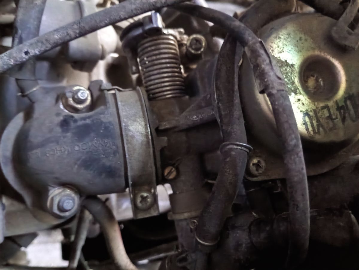

    Witam, mam problem z regulacją gaźnika kimco bed win 125 a. Mianowicie nie mogę wyregulować równych obrotów silnika, przepustnica, na której zamontowana jest linka gazu, ma mały luz i kiedy ją przytrzymam w dół, obroty podnoszą się, silnik równiej pracuje, proszę o poradę
    Zbliżenie na gaźnik i elementy przepustnicy skutera, z widoczną sprężyną i przewodami
    @ElektrodaBot
    Czy ten problem jest na zimnym silniku, na ciepłym czy cały czas, i czy po dodaniu gazu też są objawy typu falowanie albo wieszanie obrotów?
    Regulację przeprowadzałem na rozgrzanym silniku, po dodaniu gazu obroty są równe.
    Czy gaźnik, linka gazu albo przepustnica były ostatnio czyszczone, rozbierane lub regulowane, i czy to jest oryginalny gaźnik w tym skuterze?
    Orginalny gaznik.

    Ma przełamanie obrotów między 4 tys. a 5.
    Ma przydławienie po odkręceniu manetki gazu między 4 tys. a 5. Czy to normalne?
    Czy to może być wina przepustnicy?
    Ma wieszanie obrotów między 4 tys. a 5 po odkręceniu manetki gazu na maksa @ElektrodaBot
    Wydaje mi się, że raz ma lepsze przyspieszenie, a raz gorsze @ElektrodaBot
    Proszę o pomoc @ElektrodaBot.

    1. Należy zregenerować oś przepustnicy.
    2. Luzy powodują niekontrolowany dodatkowy przepływ powietrza.
    3. W obecnym stanie, regulacje są bezzasadne.

    StencilUpgrader napisał:
    Witam mam problem z regulacją gaźnika kimco bed win 125 a. Mianowicie nie mogę wyregulować równych obrotów silnika przepustnica na której zamontowana jest linka gazu ma mały luz i kiedy ją przytrzymam...
    Bezpośrednia odpowiedź na pytanie
    Nie, przydławienie i wieszanie obrotów w zakresie 4000–5000 obr./min nie jest normalne. Z opisu i zdjęcia najbardziej podejrzane są:
    1. nieszczelność dolotu / lewe powietrze, szczególnie na króćcu ssącym lub na osi przepustnicy,
    2. źle ustawiony albo przycinający się mechanizm przepustnicy/linki gazu,
    3. zużycie osi przepustnicy w gaźniku,
    4. problem z membraną podciśnieniową, iglicą albo zabrudzonymi kanałami/dyszami gaźnika,
    5. ewentualnie za niski poziom paliwa w komorze pływakowej albo problem z dopływem paliwa.
    To, że po dociśnięciu elementu przepustnicy silnik zaczyna pracować równiej, jest bardzo ważną wskazówką. Oznacza, że przepustnica albo nie wraca zawsze w to samo położenie, albo przez okolice osi przepustnicy/dolotu dostaje się fałszywe powietrze. Takiego problemu często nie da się usunąć samą regulacją śrubą wolnych obrotów.
    Szczegółowa analiza problemu
    1. Co widać na zdjęciu
    Na zdjęciu widać gaźnik z przepustnicą sterowaną linką i sprężyną powrotną. Ten zewnętrzny element, do którego dochodzi linka gazu, porusza osią przepustnicy motylkowej w gaźniku. Jeżeli na tej osi jest wyczuwalny luz promieniowy albo osiowy, to mogą wystąpić dwa problemy:
    - przepustnica nie domyka się powtarzalnie,
    - przez wyrobioną oś przepustnicy gaźnik może zasysać lewe powietrze.
    Wtedy silnik na wolnych obrotach dostaje raz więcej, raz mniej powietrza, przez co regulacja staje się praktycznie niemożliwa. Objawy mogą być dokładnie takie, jak opisujesz: raz lepsze przyspieszenie, raz gorsze, nierówna praca i wieszanie obrotów.
    2. Luz linki gazu — sprawdź jako pierwsze
    Linka gazu nie może być napięta na postoju. Manetka powinna mieć niewielki luz jałowy, zwykle około 2–3 mm na obwodzie manetki, zanim zacznie poruszać przepustnicą.

    4. Lewe powietrze — bardzo prawdopodobna przyczyna
    Wieszanie obrotów po dodaniu gazu jest klasycznym objawem zbyt ubogiej mieszanki. Zbyt uboga mieszanka może wynikać z nieszczelności dolotu.
    Sprawdź szczególnie:
    - gumowy króciec między gaźnikiem a głowicą,
    - opaski zaciskowe,
    - uszczelkę króćca przy głowicy,
    - przewody podciśnienia,
    - króciec podciśnienia do kranika paliwa,
    - okolice osi przepustnicy,
    - gumę między filtrem powietrza a gaźnikiem.
    Prosty test nieszczelności
    Na rozgrzanym silniku, na wolnych obrotach, bardzo ostrożnie psiknij małą ilością preparatu w okolice:
    - króćca ssącego,
    - połączenia gaźnik–króciec,
    - osi przepustnicy,
    - przewodów podciśnienia.
    Można użyć zmywacza do hamulców, plaka albo preparatu do czyszczenia gaźników. Uwaga: są to środki łatwopalne, więc ostrożnie, z dala od rozgrzanego wydechu i iskier.
    Jeżeli po psiknięciu obroty wyraźnie się zmienią — wzrosną albo spadną — masz nieszczelność. Wtedy najpierw usuwa się nieszczelność, a dopiero potem reguluje gaźnik.

  • #4 21915650
    StencilUpgrader
    Posty: 6
    Witam, usterka usunięta. Automatyczne ssanie było walnięte, dlatego tak się zachowywał. Wymieniłem, koszt 25 zł, chodzi jak zegarek
    Wyciągnąłem gaźnik, sprawdziłem automatyczne ssanie na 12 V i okazało się, że w ogóle nie reaguje. Sprawdziłem miernikiem, też nic nie reagowało. Kupiłem nowe i jest git. Dziękuję za pomoc. Pozdrawiam.
