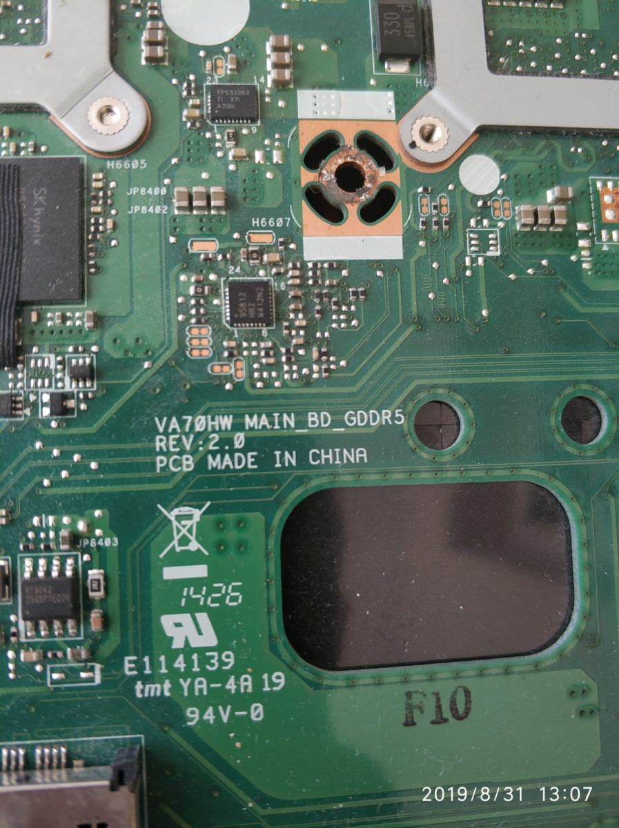

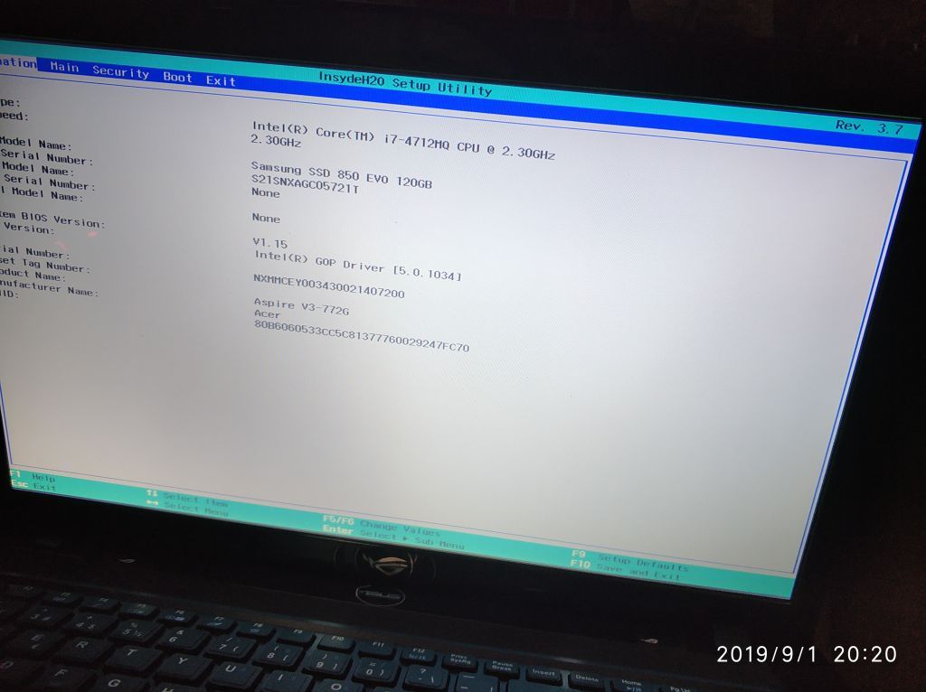

    Złożony, uruchomiony z uszkodzona matryca Acer Aspire V3-772g działał. Tak działał do 1 aktualizacji. Po restarcie błąd 0x50. System nie uruchamia się. Nie da się zainstalować czystego systemu. Kości pamięci OK.
    Bios ver.1.15 nie działa właściwie - wysypał się.
    Wsad biosu wysypał się po aktualizacji Win11pro.
    Da radę reanimować wrzucić jeszcze raz 1.15 albo downgrade do 1.13 bez rozkręcania i lutowania?

    >>21911999 Nie wiem co myśleć, ale powiem Ci że jesteś w błędzie. Da się. Właśnie przed chwilą po zasięgnięciu info od AI (kilka podobnych zapytań), przygotowaniu pamieci USB i kilku próbach wskrzesiłem laptopa - downgrade do 1.13 udany zakończony przeraźliwym, nieustannym BIP......
    Z czego może wynikać zaistniała sytuacja?
    Żródło biosu 1.15
    czy może
    błędny bios 1.15 (nie dla danej MoBo)
    Dla zainteresowanych:
    -=koniecznie=-
    pendrive 4GB FAT32 bez katalogów i innych plików
    zmiana nazwy pliku na VA70WHX64.fd
    bateria wyjęta

    Spokojnie nie wymagam, ot udało się, próby, upór, ciekawość (takie pokolenie) zostały nagrodzone.
    Teraz już nie rozkminajmy w jakim stanie był Bios. W tym przypadku jakim opisuje udało się.
    Zawsze można spróbować nim się rozkręci i.... Zajmuje to mniej czasu nawet z "konwersacja" z AI i kilkoma podejściami.
    Informacje które podałem jako konieczne to "przesiane" dane pozyskane z różnych forów (zapamiętane) i od AI (nie tylko dla V3-772g), przy których nastąpiło "ozdrowienie" pacjenta.
    Informacje co do zachowania sprzętu w trakcie procedury różnią się, pewnie zależą od modelu Aspire albo od przetłumaczenia.
    Np.: wiatrak chłodzenia wychodzi na wyższe obroty, a nie na max.
    Wszystko przebiegło ekspresowo nawet pomyślałem że to cudowna autonaprawa V1.15
    Zaraz sprawdzałem i pełna radość, satysfakcja V1.13 z pena.

    1. Opisy płyty podaj.
    - np. VA70HW Rev.: 2.0
    - np. VA70HW_MAIN_BD_GDDR5
    * GTX760M (N14E-GL-A1) 2GB GDDR5 > ver. Bios 1.12 (TYLKO)
    * inne uceglą mobo
    2. jaka grafika NVidia i ile ma RAM (2 czy 4 GB)
    p.s
    Na stronie Acera dla Acer Aspire V3-772G jest pełno ver.Bios , ale każdy dotyczy innej opcji modelu (nie zawsze sa kompatybilne z innymi ver. płyt)
    Jak dwa układy (EC i Main Bios) patrz Link
    Płyta (EA/VA70HW Rev: 2.0) to
    - MX25L16 and MX25L32 > (main + kbc)
    Ver.1.15 jest pod Dual Płytę
    - Acer Aspire V3 772G z ( 25Q16BVSIG and 25Q32BVSIG. )

    >>21913623 - np, - np to jest pełna nazwa płyty.
    MoBO: VA70HW_MAIN_BD_DDR5 ver. 2.0
    na pokładzie jest grafika: NVidia GTX760 2GB

    U mnie tylko U2801 , puste pole U2802
    Nim się dostałem do środka zapoznałem się z uszkodzona bliźniacza płyta i jest układ MX25L6473E (?) Dlaczego taki z braku założonych technologicznie czy już wymieniony. Później dopiero ogarnialem i szukałem właściwej kości bios. U3003

    No i ponownie jest ci i on: BIOS ver 1.11 potraktowany programem EIC ME (czysty ME Region), hasło usunięte, laptop uruchamia się normalnie.
    ale
    F5/F6 w ust bootowania nie działa, hmm (???). Upór :) => grzebię dalej ale w zasobach za klawiaturą.
    Podrzucony tutorial przeczytany i testowany. Jeszcze do przetrawienia - ćwiczy mnie wielkość nowego pliku i brak możliwości odczytu plików *.fd - coś mi umknęło.
    To na spokojnie później.
    Co do udanego downgrade BIOSu no to naprawdę jakieś szczęście - "nowemu" się udało. Teraz ni ... Próbowałem wiele razy i ew doprowadziło to do całkowitego jego uwalenia.
