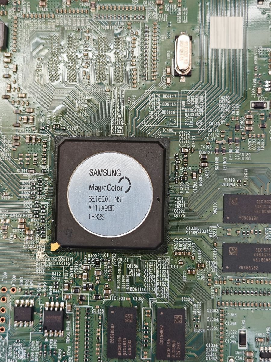

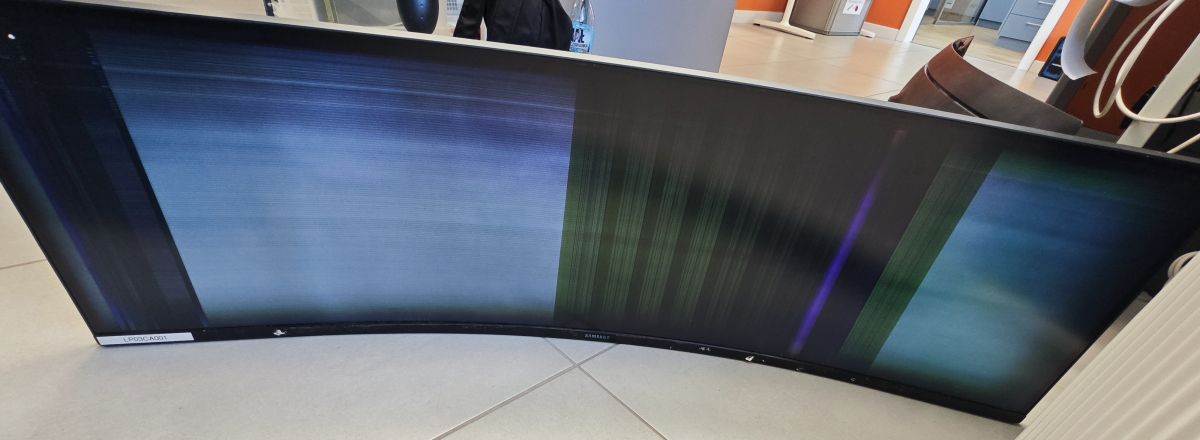

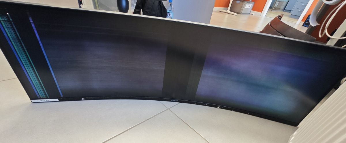

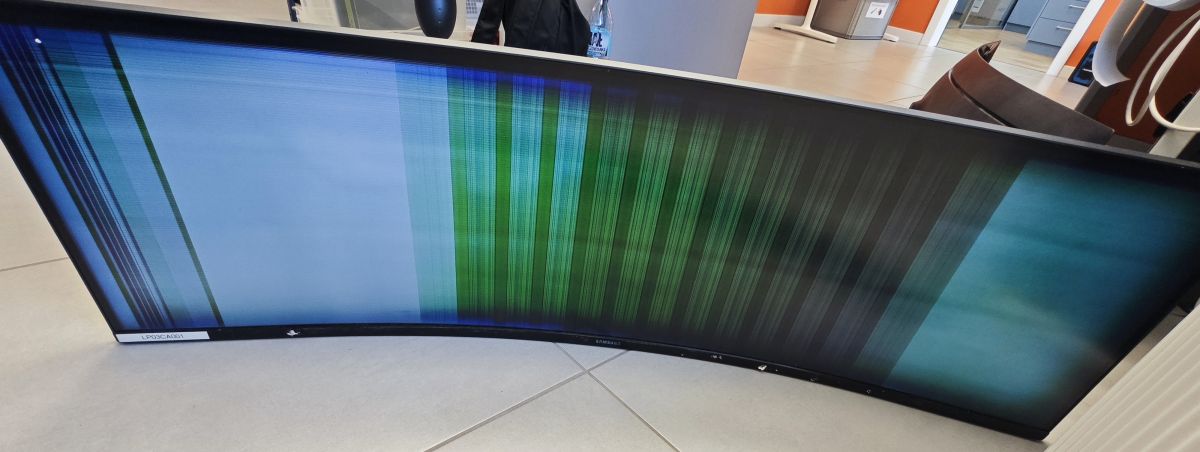

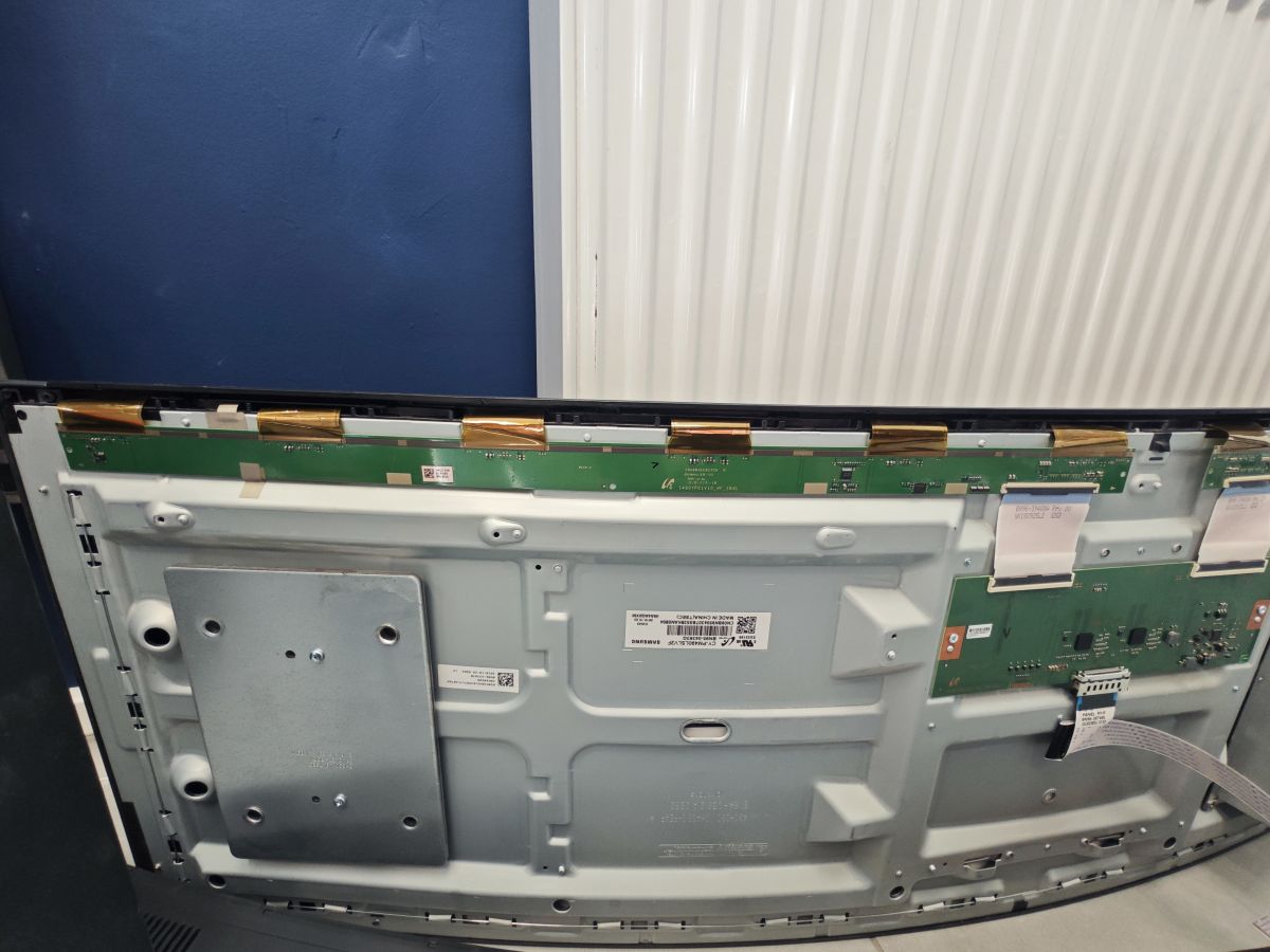

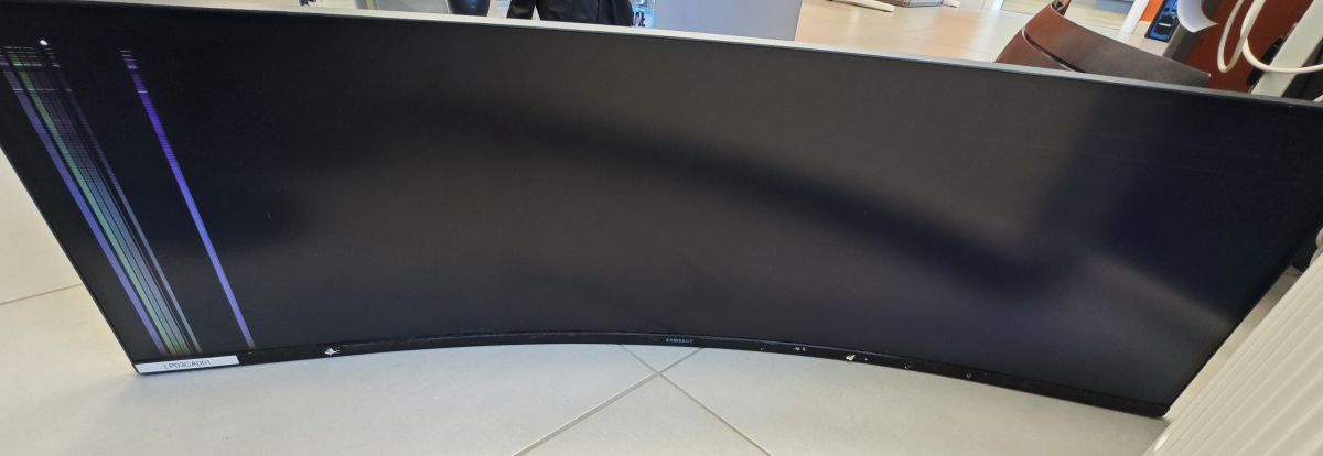

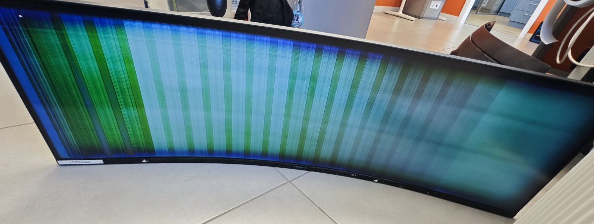

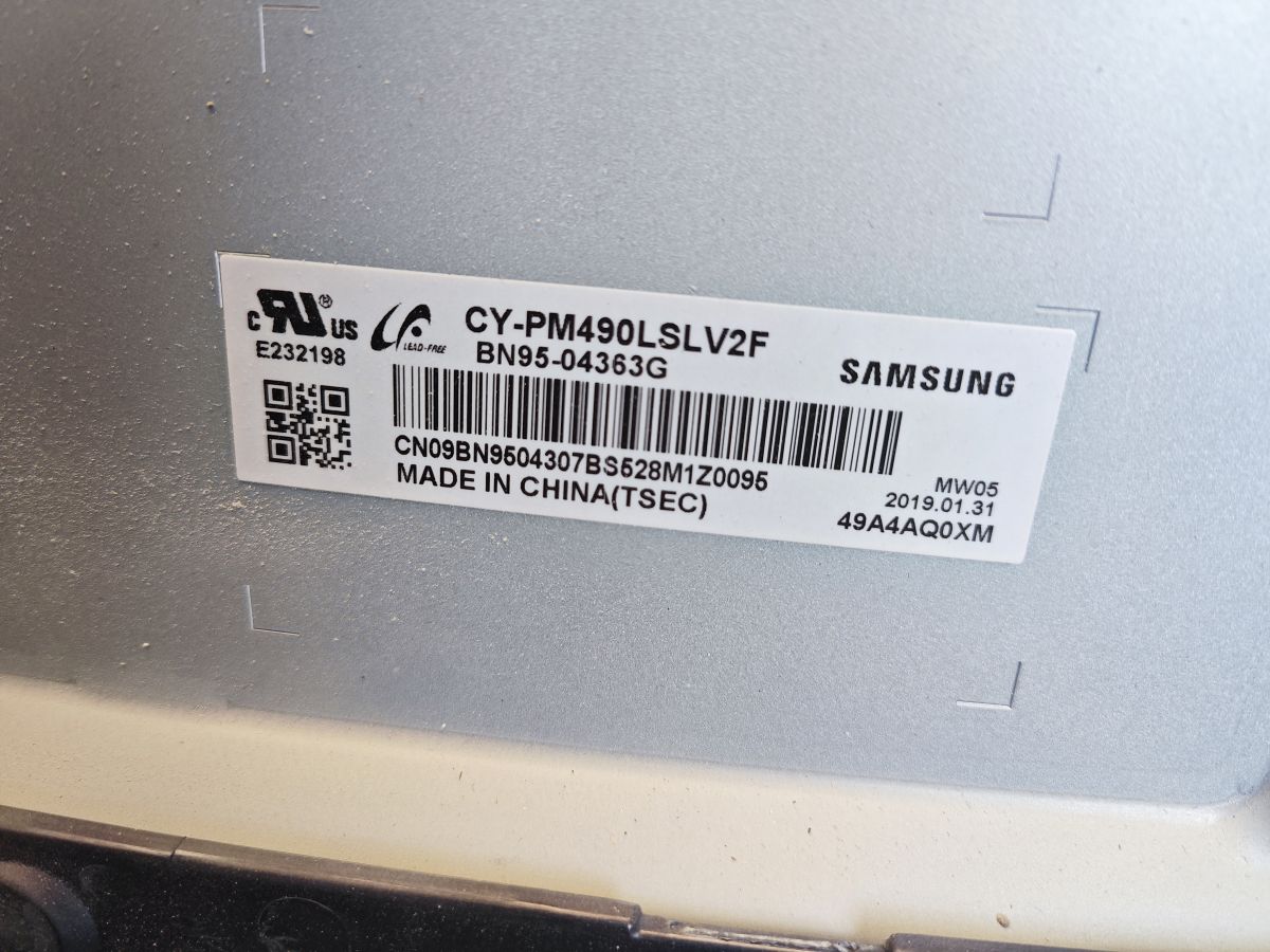

    Witam, mam 2szt Samsung C49HG90DMU, obydwa mają taki sam problem, po załączeniu są pasy z góry na dół w miejscach gdzie powinno się coś wyświetlać, najpierw lewy górny róg gdzie jest informacja o aktywnym wejściu, następnie kursor chodzi po ekranie i pasy pojawiają się w kolejnych miejscach, tło rozmyte.
    Z czasem obraz robi się coraz lepiej widoczny, aż po kilku minutach jest w pełni sprawny, ale przy próbie zlokalizowania usterki przez grzanie/chłodzenie nie zlokalizowałem miejsca, które by reagowało.

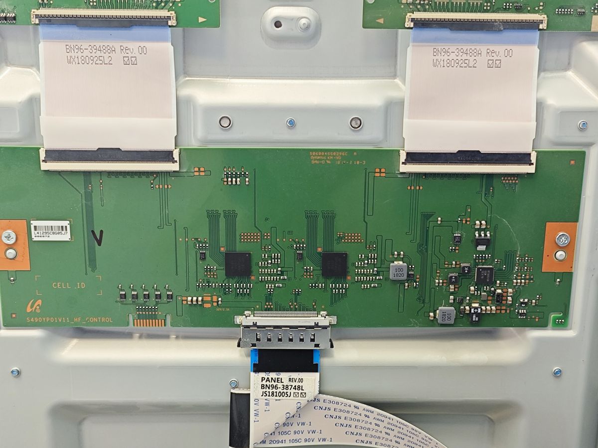

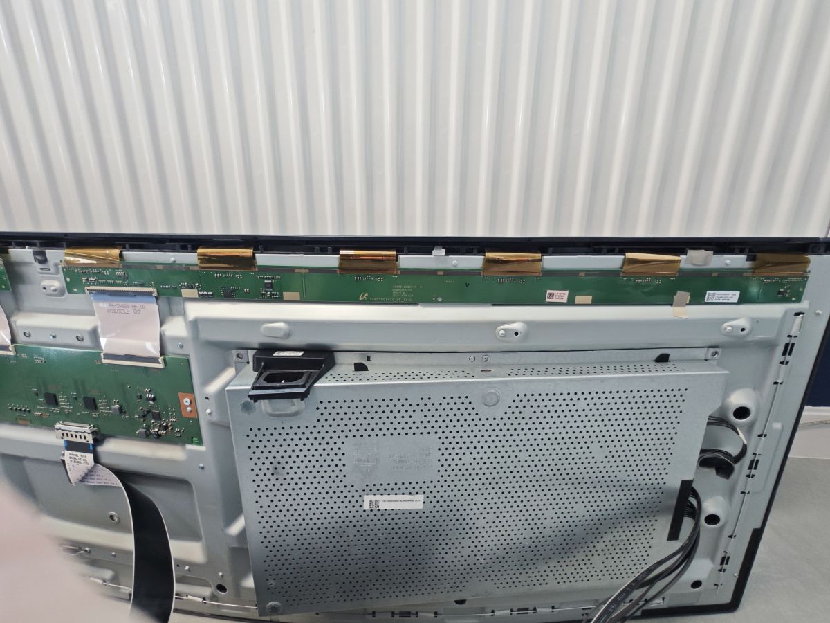

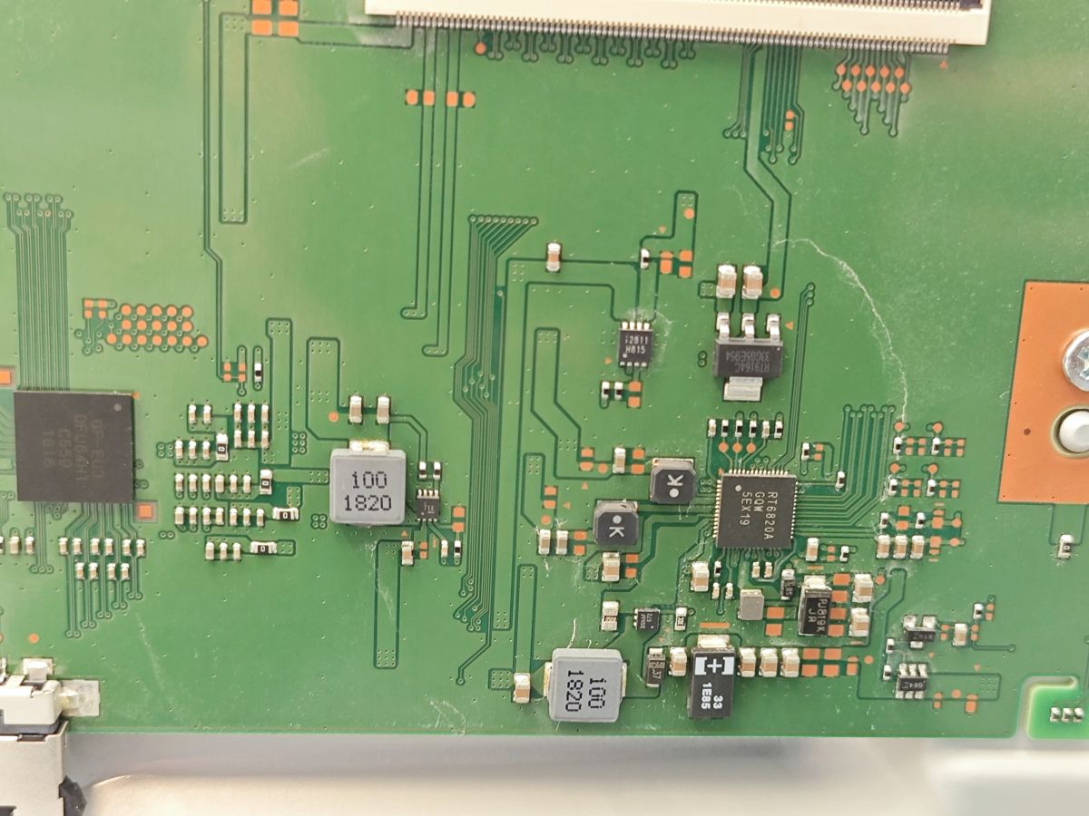

    Próby wpłynięcia na usterkę były wykonane na taśmy od matrycy, płytki od taśm matrycy, moduł T-CON, płytę główną, ale nie zauważyłem zmian.

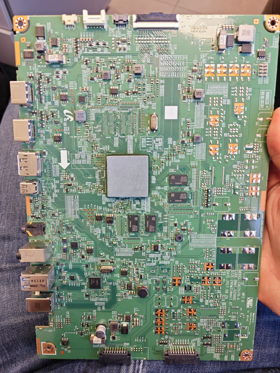

    Procesor został zreballowany na świeże ołowiowe kule ale nic to nie zmieniło (pod procesorem były 4utlenione pady).
    Jak usterka występuje to jest ona na całym ekranie, a jak się naprawia to również na całym, nie ma tak że jakaś konkretna sekcja jest uszkodzona.
    Ktoś kojarzy podobną usterkę? Co sprawdzić dalej?
    Płyta główna:
    CHG70 FR-4
    BN41-02580C
    Matryca: Samsung
    CY-PM490LSLV2F
    BN95-04363G
    TCON:
    S490YP01V11_HF_CONTROL

    Wygląda na uszkodzoną matrycę?

    @Wojtek M Zastanawia mnie fakt że problem jest na całej matrycy, a jak już się naprawi to też całość, nie wiem czy takie przypadki występują przy usterce matrycy. No i mam dwa takie same monitory z taką samą usterką, to też ciekawy przypadek.
    Czyli usterka by była głębiej niż taśmy od matrycy?
