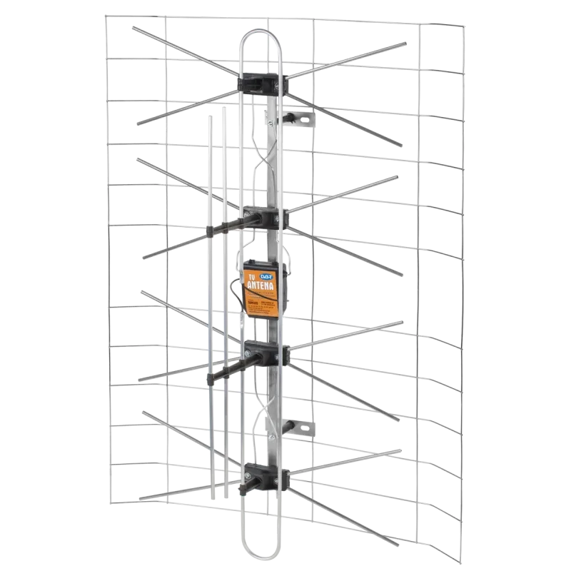

    Witam. Jaki typ anteny będzie lepszy niż siatkowa w moim przypadku? Montowałem we wrześniu tamtego roku i wszystko śmigało. Jest przymocowana do balkonu na parterze. Teraz gdy pobliskie drzewo obrosło, gubi sygnał. Jedynie mux z tvp jest stabilny 100/100. Reszta 90/100 ale co chwilę jak przejeżdża auto to zacina. A mieszkam przy ruchliwej ulicy więc nie da się oglądać. Jest to antena siatkowa ze wzmacniaczem +15dB. Montowałem symetryzator i było to samo, tyle że siła spadła do 10 ale nadal gubiła sygnał co chwilę. Czy wymiana na kierunkową pomoże? Odległość do nadajnika ok 20km. Zasłania mi go budynek. Mam taką małą przestrzeń w której odbiera.

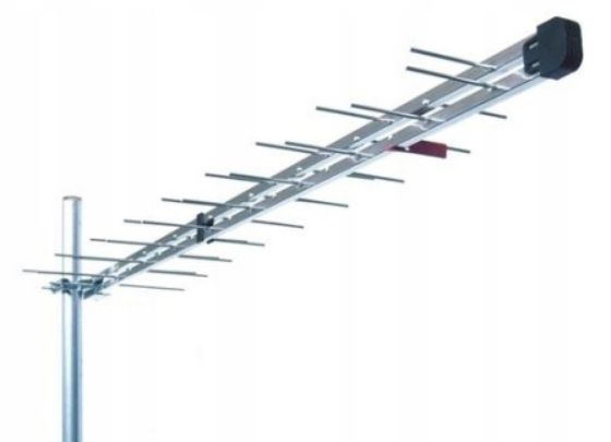

    Zdecydowanie pomoże mocna antena kierunkowa, pasywna (bez wzmacniacza), do trafienia w tę przestrzeń sygnałową. Polecam logarytmiczną Emme Esse 45UC (tylko UHF), która nie potrzebuje symetryzatora:
    Metalowa antena kierunkowa UHF na maszcie, na białym tle

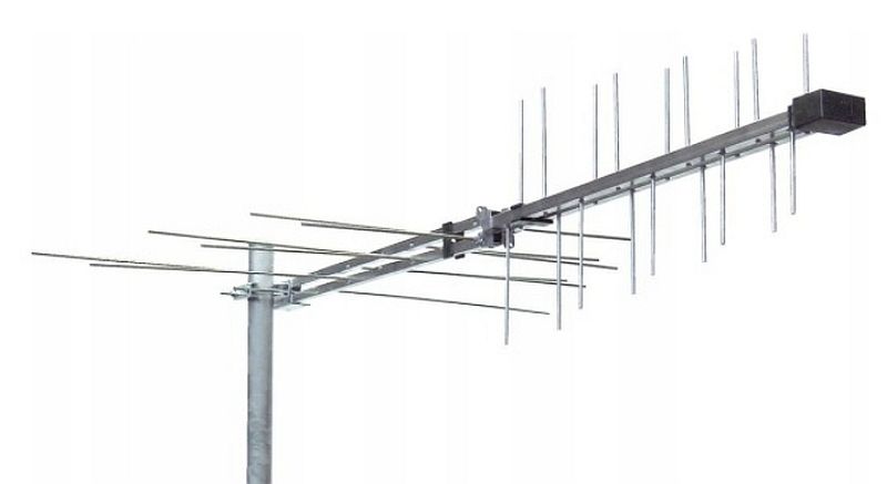

    Albo Emme Esse UNI LINE LOG 560HVD (UHF+VHF):
    Czy kierunkowa będzie lepsza od siatkowej? Parter, 20 km, drzewo

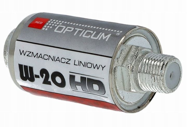

    Jakby było mało (sygnału), to zawsze możesz dołożyć wzmacniacz:

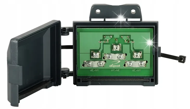

    Dać np. taki sumator.
    ST 1-69 ABCV

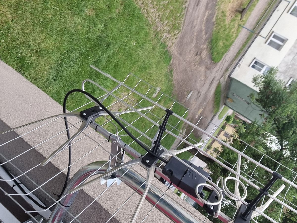

    Nie da się jakoś przełożyć tego dipola w prawo? Bo tylko z prawa odbiera, żeby nie ruszać siatką?
    Antena siatkowa na balustradzie balkonu z zamocowanym dipolem i przewodem koncentrycznym

    Ja używam takiej siatkowej.
    W tej dipol do symetryzatora jest łączony drutem.
    Możesz przerobić ten co masz aby można było ruszać.
    Odciąć rurkę, zacisnąć w rurce miedziany drut-linka i masz przedłużenie elastyczne.(można zabezpieczyć silikonem)
    Te czarne plastiki są wciskane i można je podważyć i wyciągasz cały dipol osobno..
    Te dwa direktory-proste druty, często odcinam i zostawiam sam dipol.
