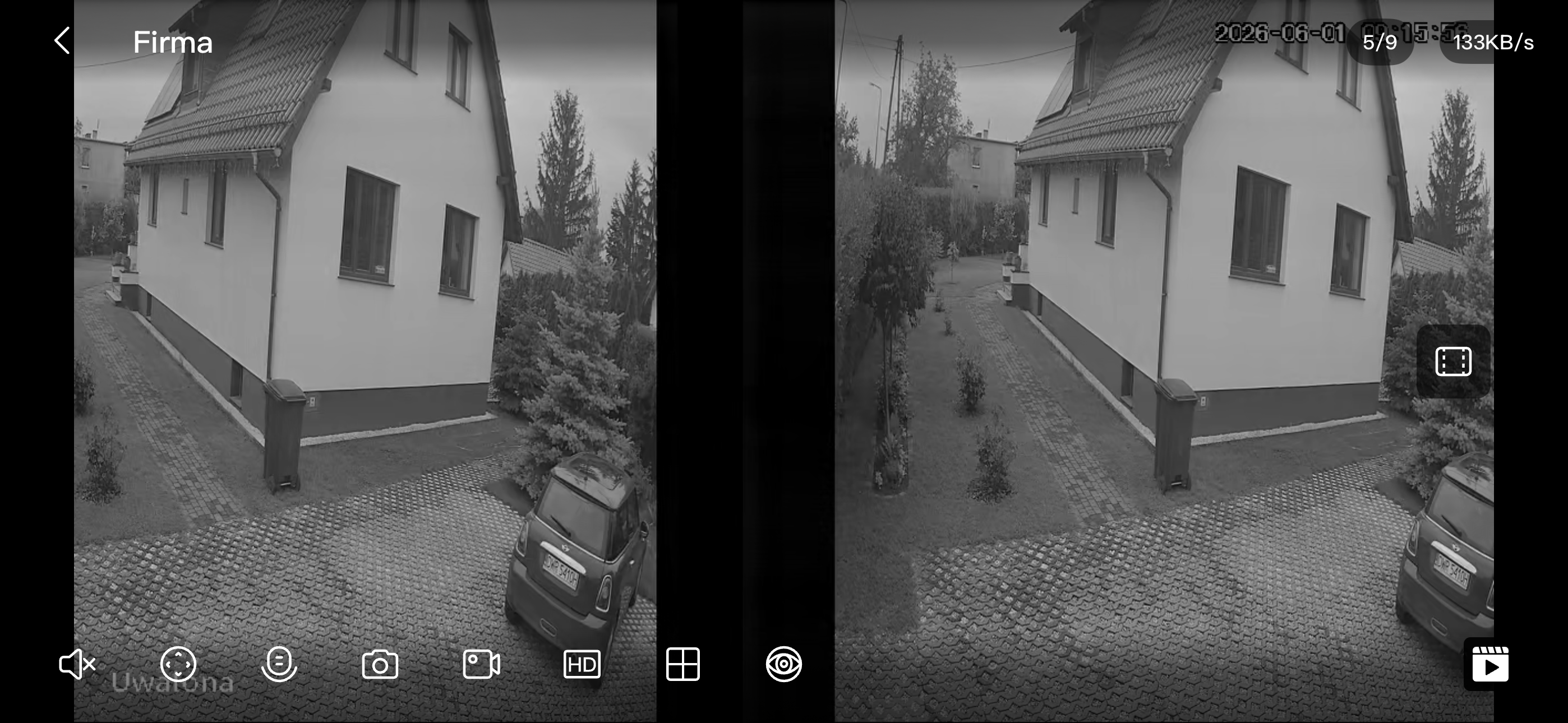

    Mam pytanie o to co może być powodem problemów z obrazem jednej z 8 kamer Dahua,
    Wszystkie pracują podłączone do rejestratora Dahua i od kilku miesięcy jedna zaczęła mieć taki obraz jak niżej:
    Kamera Dahua BNC gubi obraz, po restarcie rejestratora wraca na 2-3 dni
    Po restarcie rejestratora 2-3 dni chodzi dobrze i znowu to samo.
    Normalny kadr to jeden obraz w kolorze.
    Połączenia kablowe sprawdzone (skrętka).
    Czy uszkodzona jest kamera i czas na jej wymianę?
    Czy jest jakaś opcja na jakiś zabieg ratujący?

    Przepięcie kamery pod inny port nie pomogło.
    Idziemy raczej na wymianę kamery.

    Quote:
    Przepiąłem z portu do portu nie przy rejestratorze.
    Takie było zamierzenie.
    Możesz to rozwinąć ?
    Przełączenie przy rejestratorze miało wykluczyć usterkę jego wejścia
    Jeżeli na innym wejściu jest to samo a na jego poprzednim inna kamera działa ok to usterka jest po stronie transformator wideo- kabel- transformator wideo - kamera.
    Na początek obejrzałbym, czy przy zdejmowaniu izolacji zewnętrznej nie uszkodzono żył w utp. Zdarza się takie niewidoczne nacięcie, które po pewnym czasie ujawnia się.
    Potem wymiana transformatora/tranformatorów wideo tego toru.
    Nie do pominięcia jest też możliwe uszkodzenie toru zasilania kamery - np para odpowiedzialna za masę ( minus zasilania) i wtedy minus znajduje sobie drogę "na około" przez masę wideo, masę rejestratora. Powoduje to zakłócenia w torze wideo.
    Ostatnią ewentualnością jest przełożenie innej kamery w ten tor.

    Obraz z kamery się dubluje i jest czarno-biały? Przed restartem kamery sprawdź czy nie przestawia się system TV pracy kamery: TVI, AHD, CVI.

    Wszystkie tryby już były przełączane przed restartem.
    Nic to nie zmieniło niestety.
    A propos zamienienia ... to chodziło o przepięcie pod inne wejscie rejestratora, zamieniając kamery, żeby na szybko wiedzieć nie jest to problem rejestratora.
    Pozostaje teraz po kolei sprawdzić to co napisałeś ...
    Napiszę jakie są efekty.
