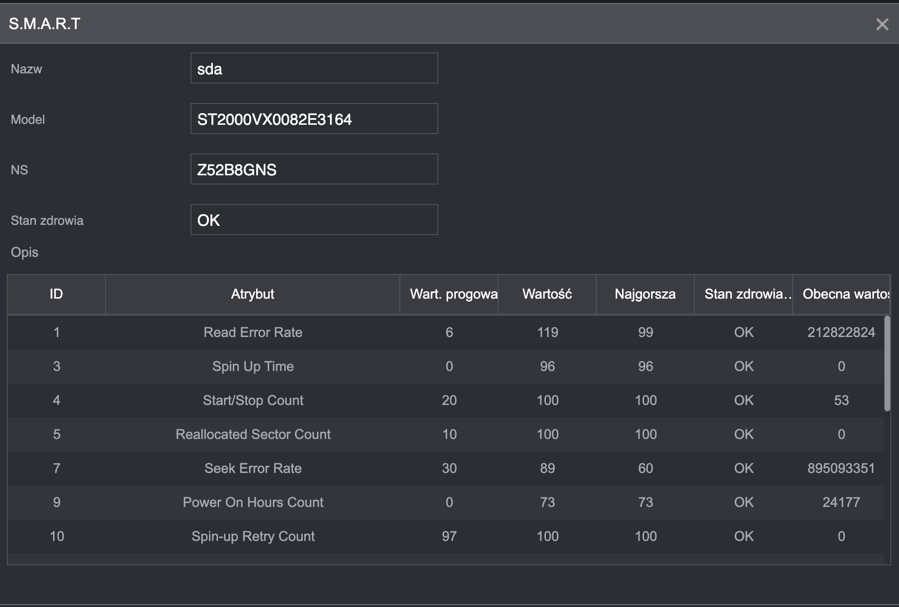

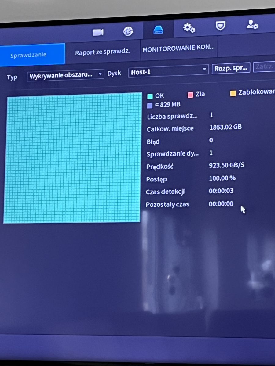

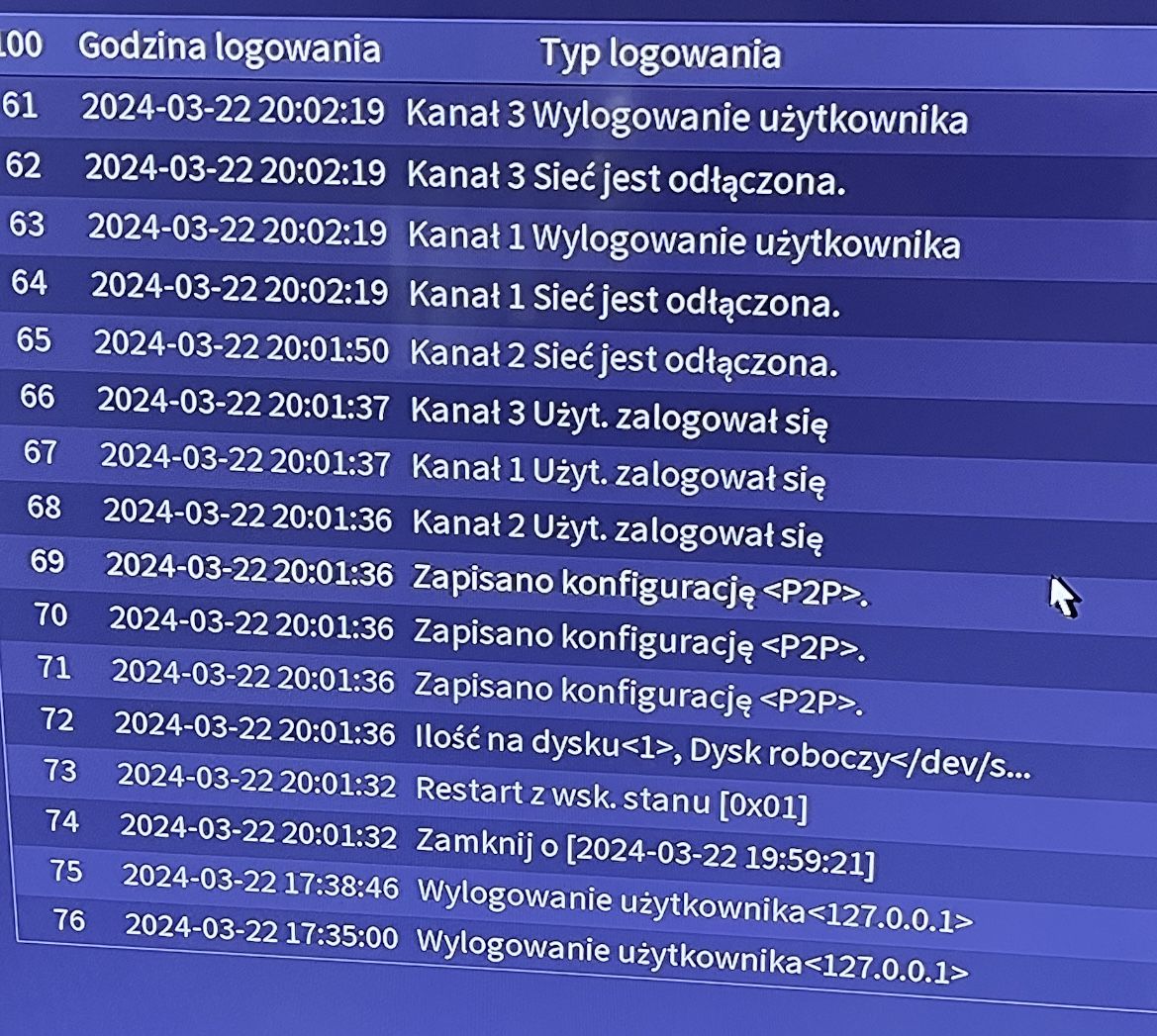

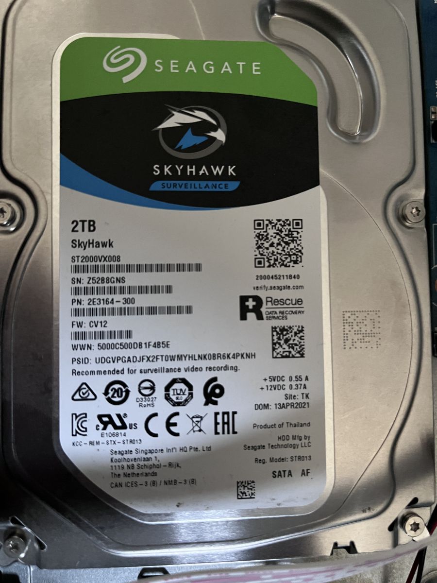

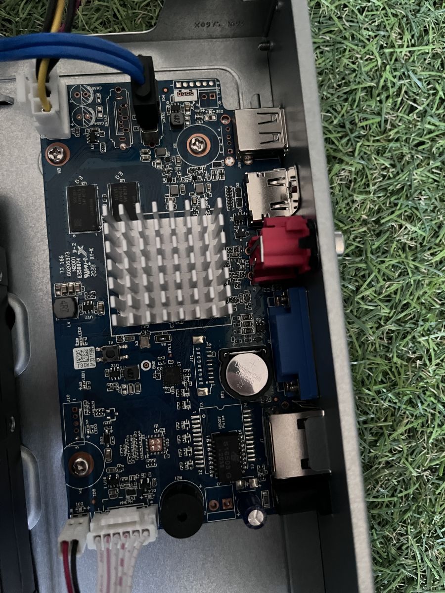

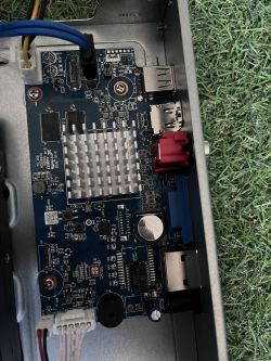

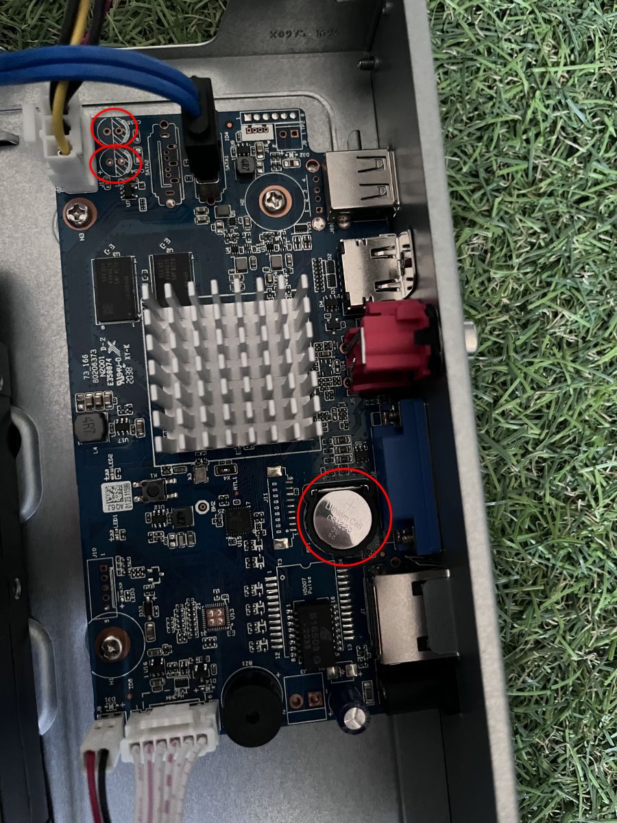

✨ Posiadacz rejestratora Dahua NVR2108HS-I zgłasza problem z utratą nagrań wideo i błędem 0x01 po przerwach w zasilaniu. Dysk twardy po restarcie rejestratora jest resetowany, co skutkuje usunięciem nagrań sprzed tygodnia, mimo że diagnostyka SMART nie wykazuje błędów. Sugerowane rozwiązania obejmują wymianę zasilacza na stabilny 12V 3A, podłączenie UPS-a dla ochrony przed przerwami w zasilaniu oraz sprawdzenie dysku pod komputerem za pomocą narzędzia CrystalDiskInfo. Zalecane jest także skonfigurowanie rejestratora z poprawnym ustawieniem czasu (DST, NTP) oraz stałą adresacją IP z rezerwacją DHCP w routerze. Dyskusja porusza również kwestie optymalizacji odtwarzania wideo i automatyzacji rejestratora, np. wysyłania zdjęć na telefon lub dysk internetowy oraz zapisywania zdarzeń w formacie JPG. Wskazano, że uszkodzenia kondensatorów na płycie głównej mogą wpływać na stabilność urządzenia. W przypadku braku poprawy po wymianie zasilacza, UPS-a i dysku, rozważana jest dalsza diagnostyka lub serwis. Poradniki dotyczące automatyzacji i konfiguracji sieciowej rejestratora są rekomendowane do dalszej lektury.
