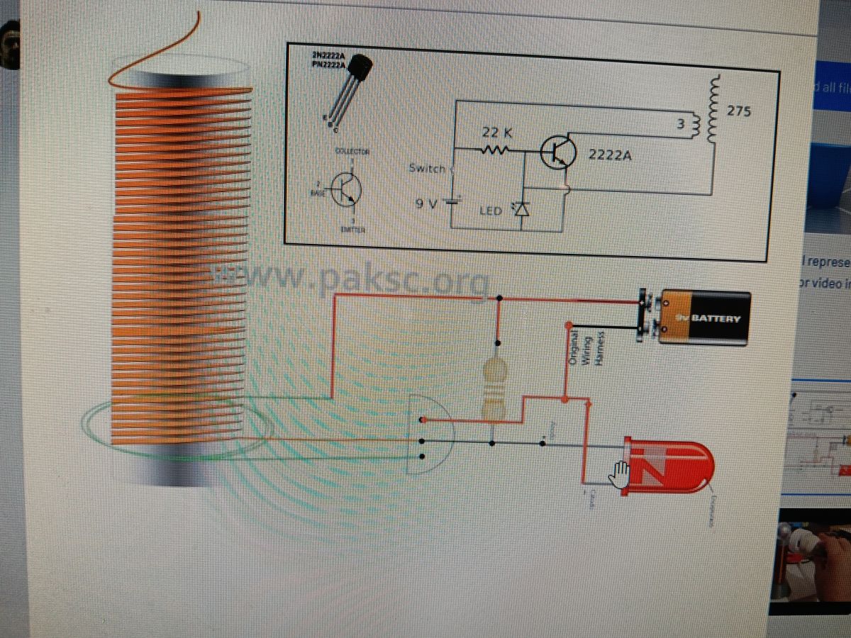

    Mam pytanie, robię cewkę Tesli z 2N2222A i chciałbym się spytać, czy zamiast jednego mógłbym wpiąć dwa lub więcej równolegle i zmienić rezystor.
    Z góry dziękuję.

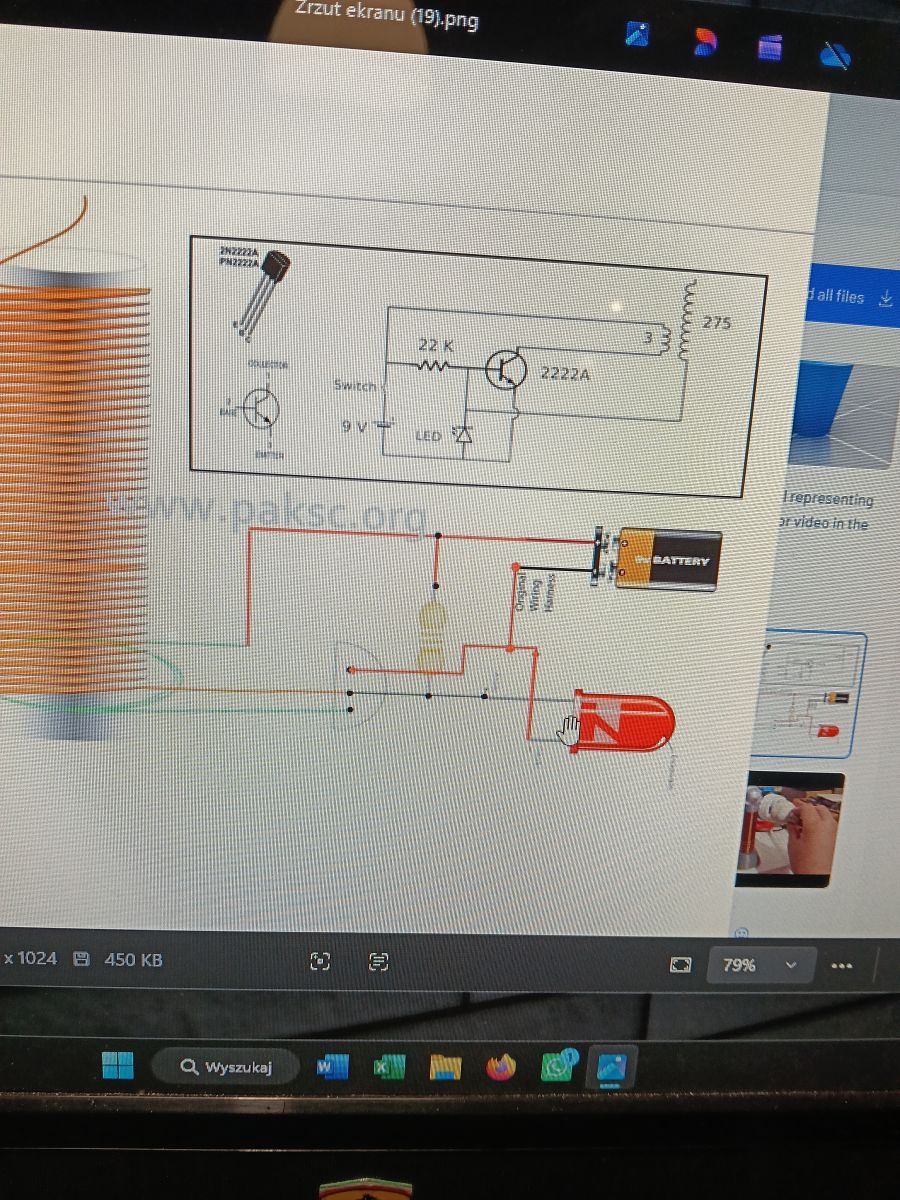

    Zdjęcie ekranu z komputerem z rysunkiem schematu cewki Tesli na 2N2222A oraz oknem czatu. Schemat prostej cewki Tesli z 2N2222A, rezystorem 22 kΩ, LED i zasilaniem 9 V oraz rysunek uzwojeń
    Masz może schemat albo zdjęcie tego układu? Chodzi o to, jaki dokładnie rezystor chcesz zmieniać i jak te 2N2222A są podłączone.
    22 k na jakiś z zakresu 2,2 do 10 k.
    Jakie masz zasilanie (napięcie) i ile zwojów mają uzwojenie pierwotne oraz wtórne?
    9-10 V, a miało być we wtórnym 250 około, ale mam 0,5 mm zwój, więc zrobię około 600. Co do napięcia pracy, mi obojętnie, bo i tak używam przetwornicy step down.

    A jaki jest cel tych zmian?
    O ile zmiana rezystora w bazie (w sensownych granicach) niewiele powinna zmienić, może będą problemy ze wzbudzeniem, o tyle nie widzę sensu łączenia równoległego 2 tranzystorów, 2n2222 to naprawdę wytrzymały tranzystor.
    Wiesz, że ilość zwojów wiąże się z wartością napięcia na wtórnym uzwojeniu?

    Nie ma sensu zmian
