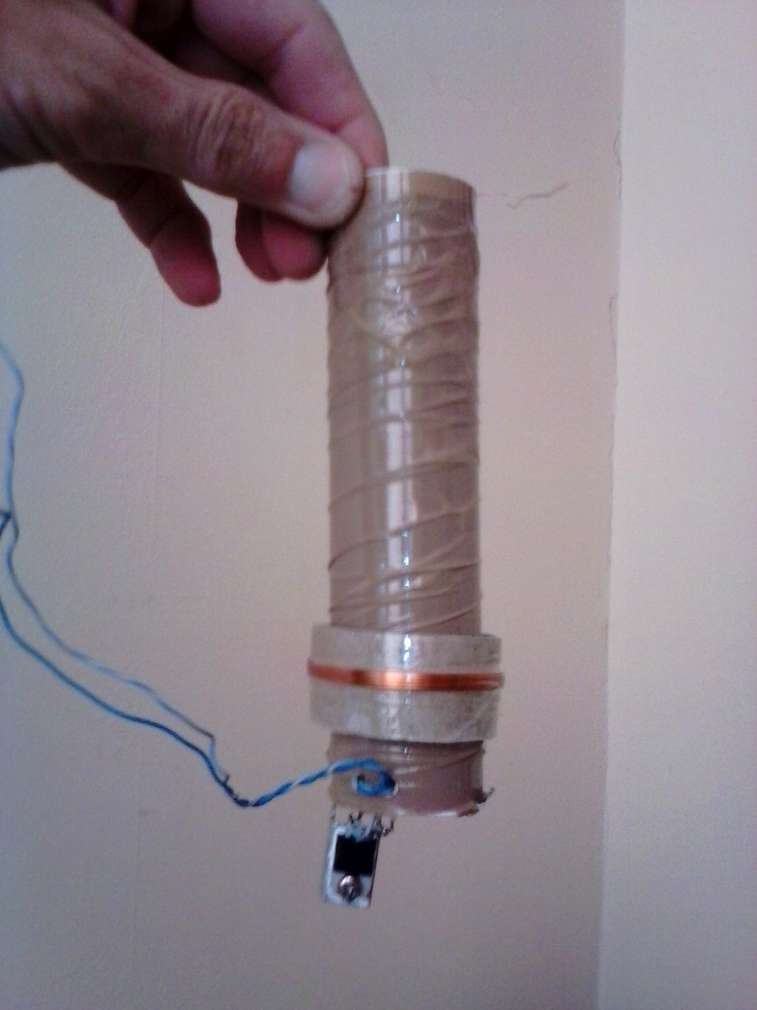

MarianJanusz 24 Maj 2018 17:39 1125 7
✨ Użytkownik poszukuje mocniejszego tranzystora do cewki Tesli, preferując model o lepszych parametrach niż 2N2222. W odpowiedziach zasugerowano, że tranzystor powinien mieć większy prąd przewodzenia, mniejszą rezystancję RDSon oraz wyższe napięcie Uds. Wskazano kilka modeli, takich jak J13007, BD139 oraz 2SD882, które mogą spełniać te wymagania. Użytkownik zadał również pytanie o wpływ mocy tranzystora na jego temperaturę pracy przy określonych parametrach.
